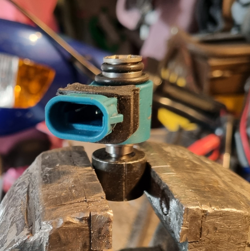

Na air injektoru je bio onaj drugi veči oring potpuno razpadnut (viton), prvo sam mislio, da ga uopće nije bilo. Imam rezervni air injektor i na njemu sta tu obična crna oringa. Stavim probam i sada javlja samo dve greške. Opet odtvorim, da čekiram air injektor i sa neverovatnom lahnočom se izvadi. Teflon izgleda super jer je bio na zadnjem odtvranju stavljen nov. Pokušam staviti polovni air injektor i malo oštetim teflon jer sam ga zaborivio, kad sam pred pola godine i na njemu za u štek promjenio teflon stisnut u kalupu. Imam još jedan teflon i stavim ga, ne pronadjem kalupa za stiskanje i moram napraviti nov. Na kraju opet sklopim odzračin benzinsku i rezultat je potpuno isti i imam iste dve greške. :dontknow:
Levi polovni sa ditecha i još sa nestisnutom teflonom i moj koji je bio do sada. Vidi se da injektora nista 100% ista i po kodi ali mislim da to nema veze.
Kalup za stiskanje teflona

Ako ti se air injektor klima lijevo desno (dok je skinuta zelena dizna s kucistem) onda mjenja teflon. Ako je zapekao, ne diraj, to ti je jednkstavan test :D a iza toga naspricaj sa sapunicom kad se ugrije masina da budes 1000% siguran

Injektor se ne klima. Samo znam, da bi trebao malo teže ič unutra. Tako da trebam teflon, da promjenim.
Sada imam ovaj desni injektor i vidi se da je nov teflon. Levi je tu još ne stisnut i njega se jako težko ugradi i još teže izvadi.
