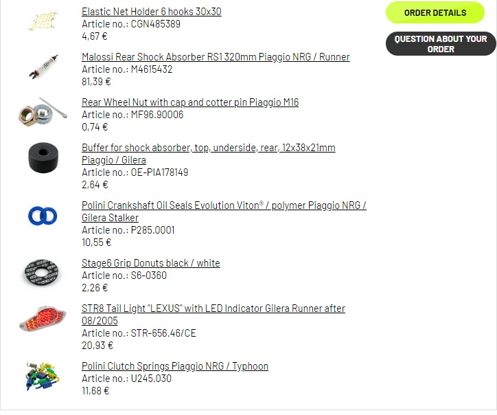

Masala, vidi amortizera hehe, vidim da se popusti na SA iskoristavaju na veliko, neka neka, jer ustede su jako dobre!
Jel znas da je taj Malossi amortizer kraci od originala? Trebao bi ti podizac amortizera da ga dobijes u vagu.

Trenutno ja 15% popusta na sve artikle osim onih koji su vec na akciji tako da nije lose. Iako su me zafrkali za amortizer hahah preko noci su mu samo podigli cijenu. Posto se u BiH oslobađaju carine paketi do 300KM(153.84eur) morao sam dobro paziti sta ubacujem u korpu, dosta nekih gluposti sitnica sam izbacio iz narudzbe ali iskombinovalo se nesto na kraju   :)
Nisam nigdje nasao da ga je neko "od nasih" imao u rukama i izmjerio/uporedio sa serijskim, samo je Tomi pisao o njemu tu na forumu kad je kupio RMS ali nista konkretno. Vidjeti cemo kad dođe, mislio sam kemijati ili sa distancerom dole ili sa selenom gore (zato sam narucio ovaj selen) ako bude bilo dovoljno navoja. Uglavnom biti ce zgevindan  ;D

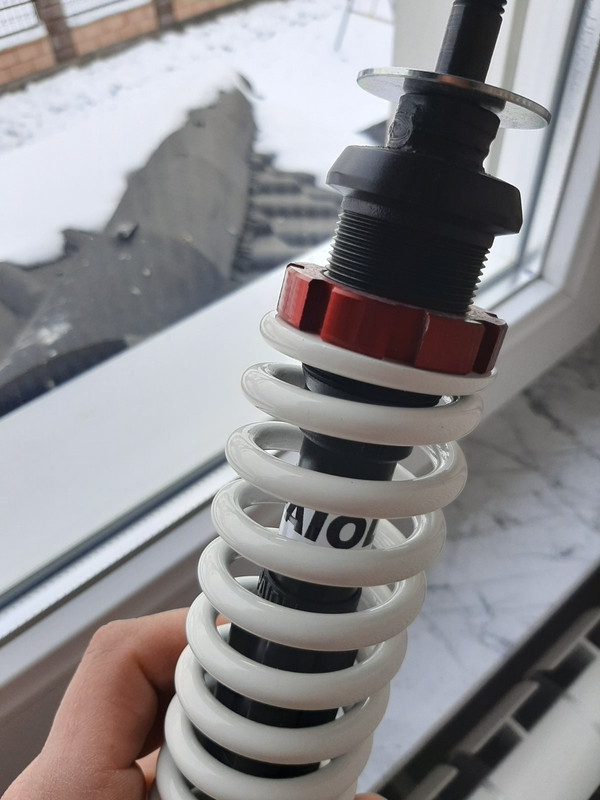

Mrale,daj izmjeri amortizer od centra donje rupe di ide na blok pa do ove šajbice gore,pa onda od šajbice do vrha navoja(baš navoja,ne štangice),pa ćemo bit pametniji
Od centra donje rupe do vrha selena koji se uglavi u onu čašicu na rami trebaš imat 335mm,već 10mm kraća mjera po meni nije dobra,jer bez vozača izgleda ko da netko sjedi na njemu,a 20mm ili manja mjera od 335mm izgleda užas

Menscini ovako na slici da je ipak kraci i to za dobra 2cm od potrebnog. Ajde i mene zanima.
I izmjeri promjer opruge, shvatio sam s vremenom da opruga mora biti sto sira, jer je onda jos otporniji na uvijanje.
Jedini nacin da si iskompenziras visinu koliko toliko u voznji je taj da otvrdnes oprugu.

Evo izmjerio sam maloprije.
Dakle ovako, dimenzije za Malossi RS1 4615432:
-od centra donje rupe gdje se sarafi na blok pa do sajbice ima 320mm
-od sajbice do kraja navoja ima 50mm.
Selen sam kupio novi oriđiđi piaggio koji ide između šajbice i rame i on je debljine 20mm. Tako da to sve skupa ispada 340mm.
Debljina opruge je 7-7.5mm a promjer amortizera u dijelu gdje je opruga je 55mm. Ovako tvornicki je dosao nastelan da ima jos 5 navoja za "dotegnuti" oprugu i 10 navoja za "odvrnuti", odnosno skratiti amortizer valjda jer ipak je ovo gevinda sad  ;D
Edit: zaboravio sam napisati da u knjizi koju sam dobio pise da postoje tri vrste odnosno tri duzine RS1 amortizera i to:
4615434 - 280mm
4615433 - 310mm
4615432 - 320mm
« Zadnja izmjena: 04 Veljače, 2021, 23:39:15 aragonY »
Odg: Runner 50SP a.k.a. Mačak u džaku
« Odgovori #356 : 04 Veljače, 2021, 23:47:56 »
Sa 5cm navoja imas lufta da dodes na tvornicku mjeru,bar ovako kako sa slika mogu zakljuciti.Samo nemoj staviti duplu gumu jer ce se onda mjesiti.Tokar nek ti istokari alu piksu na mjeru koju zelis i imas to sto trebas. :headbang:

Ova recenzija ti je za Oskara! :notworthy:
Dakle uspjeli su izbaciti konacno ono se trazi i da odgovara deklaraciji, bit ce tih amortizera...
Za jos vise podlaganje idu i obicne sajbe, ima ih bas na tu mjeru s unutrasnji i vanjskim promjerom. Ubacis njih na zeljezni dosjed i tek onda selen. Cisto nek se zna.

Da,ovo je za Oskara,samo se nasadi piaggio selen i to je to
« Odgovori #359 : 05 Veljače, 2021, 13:30:24 »
Izmjeriti cu i stari kada budem sarafao pa uporediti jer nisam nigdje na netu nasao podatke koliko je novi oem dug. Imaju podaci samo za starog runnera za kog svugdje pise 290mm.
Ti si Tomi pretpostavljam izmjerio kad si rms stavljao pa spominjes tih 335mm?
