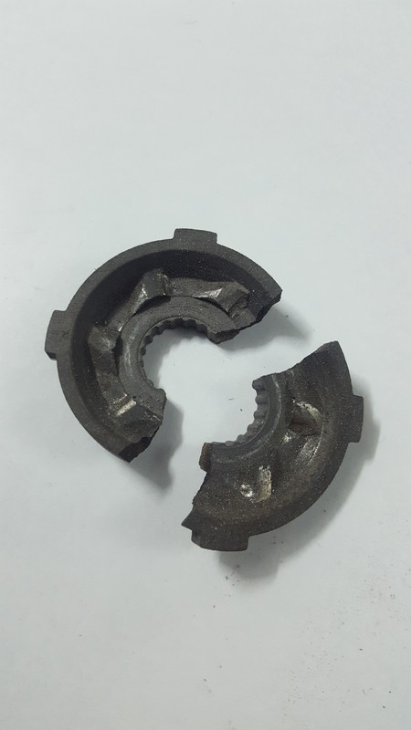

« Odgovori #260 : 08 Ožujka, 2019, 17:23:01 »
Nemoj bacat zupcanik kurble za radilicu, mjenjat cemo se, jer na purejetima su novi novcati posto nikad nisu vidjeli kurble, a ti meni daj taj potroseni  :laughing7:
Pa kako je njega netko uspio potrosit jbt. Lijepo si uredio ZXRa.
