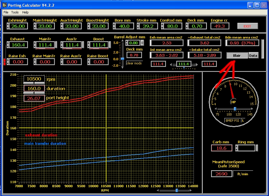

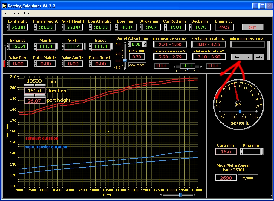

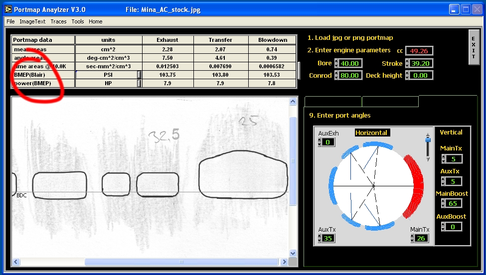

Zasto je taj netko 5x pametniji od nas ? Zato sto je analier napravio ? Jel zna on svirati flautu i prica Francuski , NJemački i Španjolski ? Ako nezna glup je ko bandera , "sry Mario ali Dariu treba objasniti par stvari , jbg tebe je uzeo za pik"
ne ljutim se naravno, PM analizer i kalkulator su sw-i koji se kupuju na ovom portalu i radili su ih neki ozbiljniji programeri, tuner-i, entuzijasti
http://www.porting-programs.com/
cela priča se bazira na teorijama time-area zavisnosti, koje su neovisno postavili 70-ih godina Gordon Jennings i utvrdio prof. Blair 80-ih u svojim knjigama
Ja sam ovaj sw kupio još 2009 kada se pojavio i od tada ga mnogi tuneri koriste, naravno koji su prihvatili time-area zavisnosti i proučili knjige od ovih autora. Uradio sam mnogo analiza koliko tuniranih toliko i stock-a, ne kažem da se negde ne podkradu greške ali uglavnom sprega pritisaka na ciljanim okretajima daje tačnu snagu, naravno teorijsku. Nju umanjujemo za 20-25% da bi dobili snagu na vretenu radilice jer sw ne predviđa faktore gubitaka... Isto tako da bi dobili snagu na točku umanjujemo za još 17-20%...
Da ne idem previše u off, ovde su knjige koga zanima da pročita,
http://forum.pyrotherm.rs/forum/index.php?/topic/65-gordon-jennings-two-stroke-tuners-handbook/
http://forum.pyrotherm.rs/forum/index.php?/topic/5207-gordon-p-blair-design-and-simulation/            - ovu danas postavljam
Sa druge strane uradio sam mnogo drugih pomagala koja su u zbirci kalkulatora u excell-u, teorija je jedno a praksa naravno drugo, pored svega što na papiru dobijemo uvek ostaje poznavananje materijala i temperaturnih zavnosnosti upitna, pa je tako neophodno raditi mnogo proba i testova, ali je naravno poželjno biti načisto sa čime raspolažemo...
Dariu želim mnogo sreće sa novim setup-om i naravno uspeh u tuning-u, i podsećam da svako ko misli da nečiji rad i vreme uloženo u tuning i setup nije vredno pomena, ima prilike da pokaže kroz teme i postove ili druženja koliko je bolje i učinkovitije napredovao naravno iskrenim argumentima podkrepljeno, ako nije tako onda je svaki komentar na Dariov projekat suvišan..
