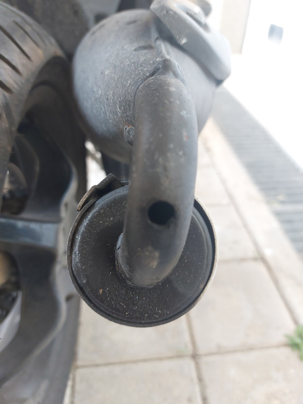

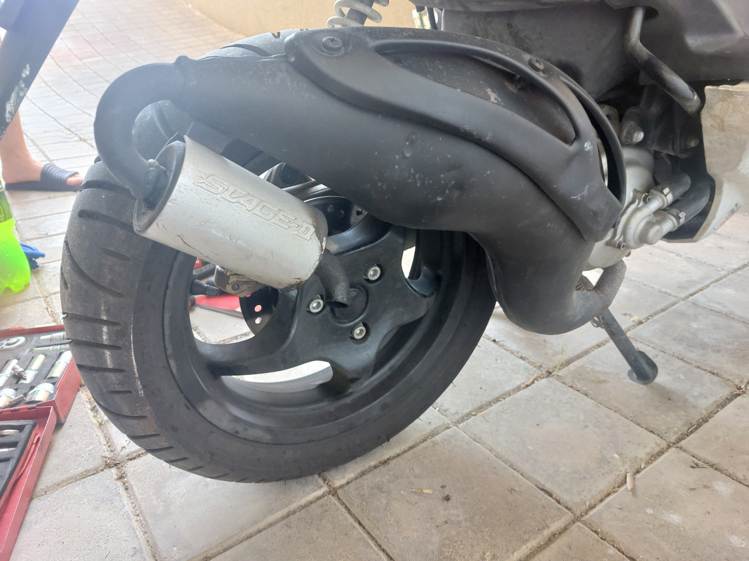

« Odgovori #13206 : 13 Lipanj, 2025, 06:58:29 »
Pozdrav svima.
Jučer sam malo pregledao serijalu Aerox-a od kolege, i na auspuhu vidio ovu rupu. E sad, nije mi jasno zašto bi netko uopće to bušio, jer ne vjerujem da je serijski tako, nema mi logike.
  • Postova: 5103
Odg: Blic pitanja
« Odgovori #13207 : 13 Lipanj, 2025, 07:34:01 »
Nekom je bilo jako dosadno :binkybaby:
  • Postova: 17164
Odg: Blic pitanja
« Odgovori #13208 : 13 Lipanj, 2025, 12:38:37 »
Nekome je bilo jako dosadno i htio je dodati zvuk auspuhu.
