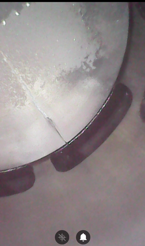

Evo mene nakon 5-6 iljadarki....
Ima li specificnog uzroka da pukne ovako s usisne strane, cini mi se... Temu kamera ebi ga...hha

Pukotina na klipu...Isao sam kamerom bacit oko jer je poceo teze palit, pali okretaji i kompresija sa 10 na 6 bara...

Vozio si na extra siromasnoj smjesi
Zato je i naj#bo :toothy3:
