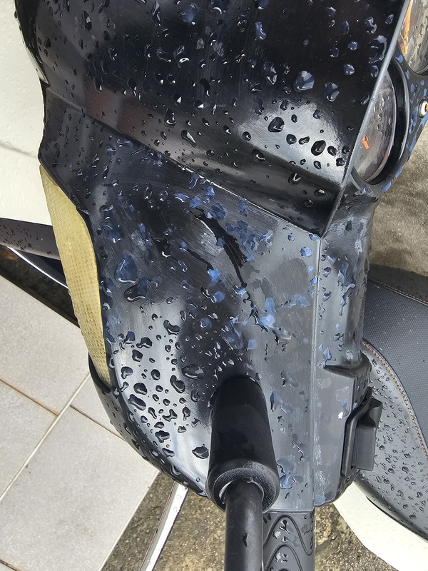

WTF? Zadnje dvije kiše, pojavile se plave fleke na crnoj lak plastici. Guli se noktom ili spužvicom ali ujedno odoše sav lak.
Koji vrag je to? Reakcija na smece od spreja? Kisele kiše? Nije mi jasno jer na bijeloj plastici nema nikakvih tragova niti na bumper boji... Samo lak crna

« Odgovori #12866 : 06 Kolovoz, 2023, 16:06:33 »
to ti je kvalitetna sprej boja  :icon_biggrin:
  • Postova: 4359
Odg: Blic pitanja
« Odgovori #12867 : 06 Kolovoz, 2023, 20:41:42 »
o jbt, kako to mogu pustit u prodaju da nema kontrolu  :-X

« Odgovori #12868 : 07 Kolovoz, 2023, 06:44:00 »
A mamu im, pa to je DupliColor od skoro 15€ ako me pamcenje služi...
Vidis da si dobio Dupli Color... plava i crna  :toothy3:
Odg: Blic pitanja
« Odgovori #12870 : 07 Kolovoz, 2023, 10:40:53 »
Jbg, nije to za lakirat motor/auto... Sad i da očeš popravit autolakom moraš ti sve oprati dole jer ce ti se dići autolak kad ide na sprej.

Meni nije jasno, jer nije to prva kiša da je pala na njega. Pa obojan je od 2mjeseca, lol....I zašto nije diralo bijelu boju. Ista je odrađena sa sprejom. Zato se čudim...
Plave fleke su kao neki talog koji se ne može oprat, več se guli pod noktom. Doslovno se mora skidat sa spužvicom ali onda ode i lak..sto se vidi na slici...
Ispada kao neka sabotaža...a nije.

« Odgovori #12872 : 07 Kolovoz, 2023, 11:58:58 »
Rade razmisli da te susjed nije sa DOT4 tekucinom pocastio dok je bila kisa.
I o tome sam razmisljao, ali postoji mogucnost i naslage cementne prasine, vapna na krovu...a bilo je radova... Nazalost na toj poziciji di parkiram, ima propustanja odvodnje s krova i tocno kaplje i prska po njemu... Ali opet, samo crna boja, lol
