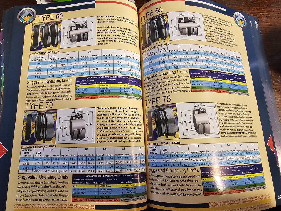

Navedeno na slici  je mehanical seal, u prijevodu mehanička šupernica. Dugotrajnija od semeringa te trpi veca opterecenja, tlakove i ne ostecuje osovinu.  Ali isto tako jako osjetljiva na mehanicke udarce, nepravilnu montažu, lose dosjede gdje radi gumeni dio... Na slici je kombinacija keramike i grafita koje su ispolirane do besvjesti. Ako i dlaka dodje izmedju tih povrsina prilikom montaže, zaboravi da ce to drzat vodu...
Ponekad one budu tvornicki defektne i mogu slinit na pocetku dok ne nalegnu te povrsine kako spada...
Nema druge nego rastavit sve, provjerit sve dosjede i ako je sve u redu, postoji mogucnost da imas mali nateg. Tada iza onog crnog djela sa oprugom postavis sajbu od cca 1mm pa sve to testiras pod tlakom...

Ima ih razlicitih sa razlicitim namjena i materijala.
Primjerice

Bijeli keramicki dio je oblozen gumom ako prelagano upada u svoj dosjed onda nije dobro. Tada dobro nekim alkoholnim cistacem ocisti tu gumu i doajed te namazi s nekom diht masom. Ukoliko je tako, druge solucije osim diht mase nemas osim strojne obrade, stavljanje veceg keramickog dijela ( naziva se "stacionar"). Drugio rotacioni dio, unutra isto ima gumeni trbuh ili gumeni prsten. On se obicno namaze sapunicom radi lakse montaze. Ako prelagano ide na osovinu ili ako je osovina ostecena onda se moze najednostavnije moze spasiti sa kosuljicom, citiram, "SKF Speedi-sleeve".
Isto tako moze biti defektni nateg opruge ako su dijelovi "made in China". Taj crni dio ne amije biti do kraja nategnut niti amoje biti labav. Uglavnom, tvornicki je to određeno. Mozes izmjerti koliko je taj rotacioni dio u rastegnutom stanju i koliko je kada full stisnes do kraja. Tada pri montazi kada slazes imat ces neki odredjeni otpor stezanja kojeg nozes donekle posteno izmjerit. Ako je racunica slaba, tocnije nedostaje puno milimetara do full stegnutog stanja, onda podlazes podlosku ali nikako prekaju da ne blokiras rad opruge..
