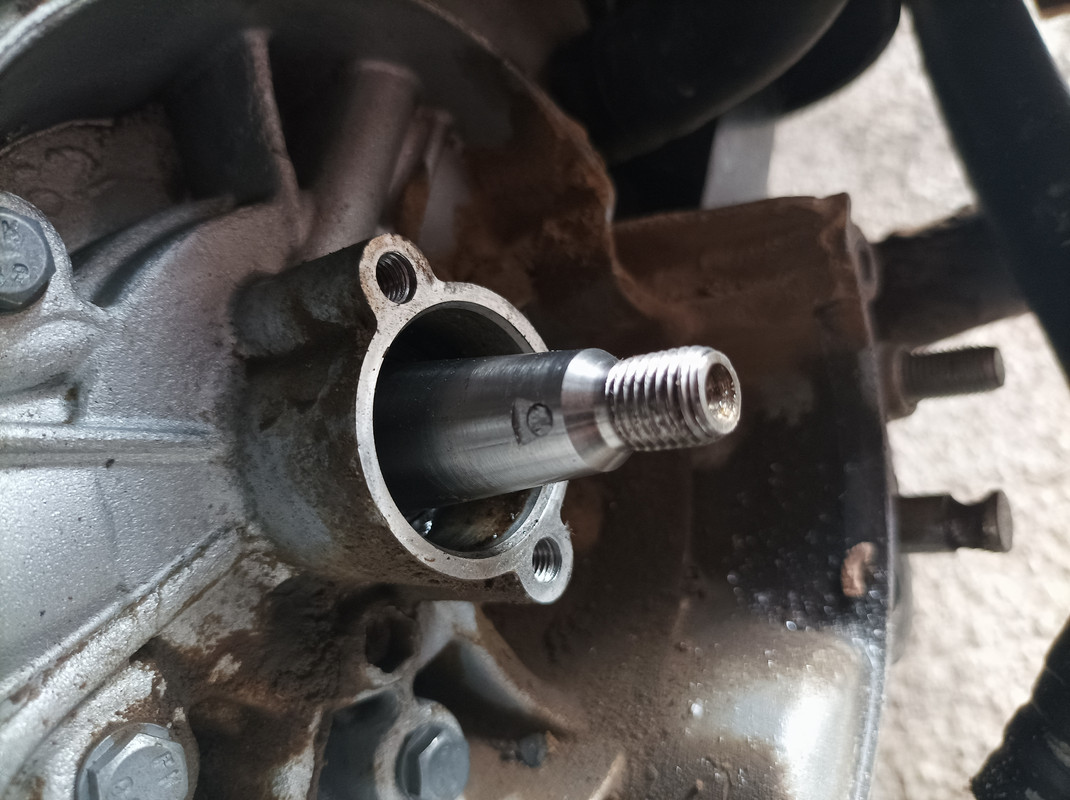

Peugeot jet force trebam neciji savjet kako izvadit puknutu kajlu magneta a da ne vadim radilicu iz blokova i busim
na njemu je kajla je potpuno okrugla 3x8mm, pokusavao biaxom ali podere i radilicu
pogledajte sliku
i moze li mi netko potvrditi jel isto na jetforcu ima takvu kajlu ili one normalne poluokrugle
https://i.postimg.cc/KjstNwY5/IMG-20220913-180507.jpg

« Odgovori #12553 : 13 Rujan, 2022, 20:54:58 »
zavariti maticu pa povući?

siroka je 3mm i da se pikne mislim da se uhvatiti radilicu

sa mig magom se to bez problema zavari, okolo radilicu namazes sa masti koja se koristi da se ne lijepe varovi za dizne i pistolj

« Odgovori #12556 : 15 Rujan, 2022, 01:45:13 »
nisam znao, super
