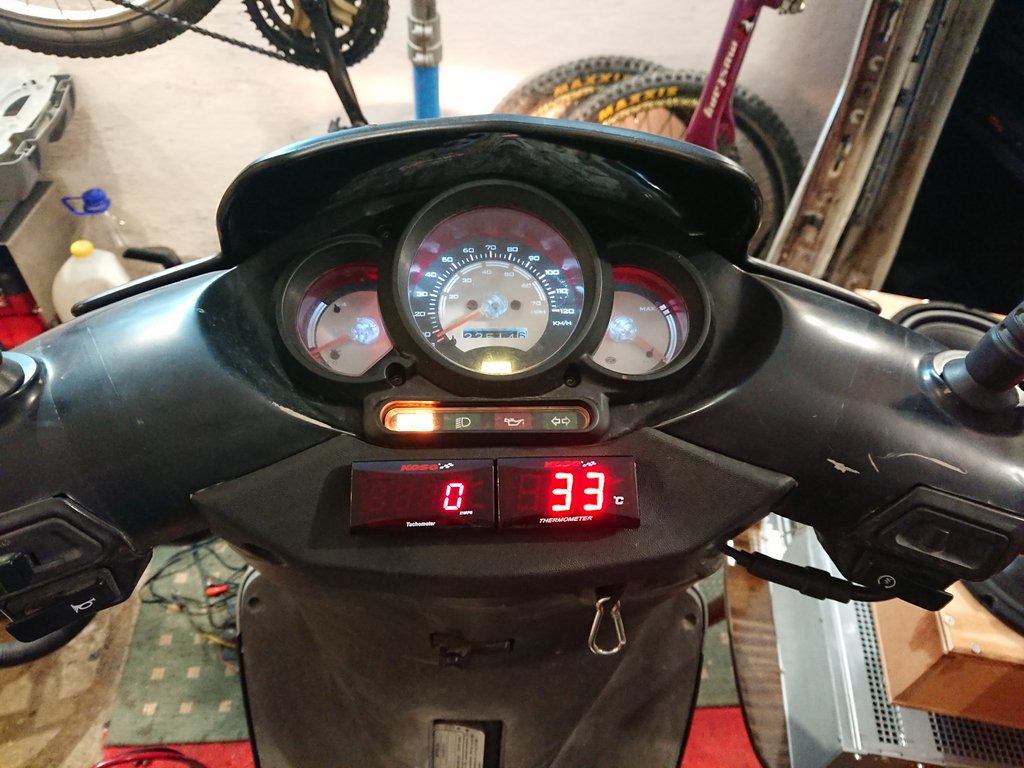

Rolice ipak ostaju na 7, cist sam zadovoljan kak sad fino ide.
Danas sam se malo poigral sa strujom, skuzil sam da je regler krivo spojen.
Dodatno, spojil sam vuru, prednje svijetlo i straznju poziciju na bateriju umjesto na alternator. Sad ima fini DC napon pa LEDice mogu normalno radit.
Dodan je i relej, takozvani "load reduction relay" koji dok palim skuter oduzme napon svemu ostalom na bateriji tak da anlaser ima punu snagu.
Lijevi dio dasha ne svijetli jer sam lampicu zvadil da si napravim par rezervi po njoj.

Yeah. Zato kaj ide do 20k RPM.

A kaj imaš, +/-, gumb i signal. Nije neka magija za pospajat  :toothy12:
Al malo me živcira kaj se ne vidi tak jarko ko ovaj od temperature, slabije su brojke malo ali ok, da se iščitat i usred bijela dana na suncu.
