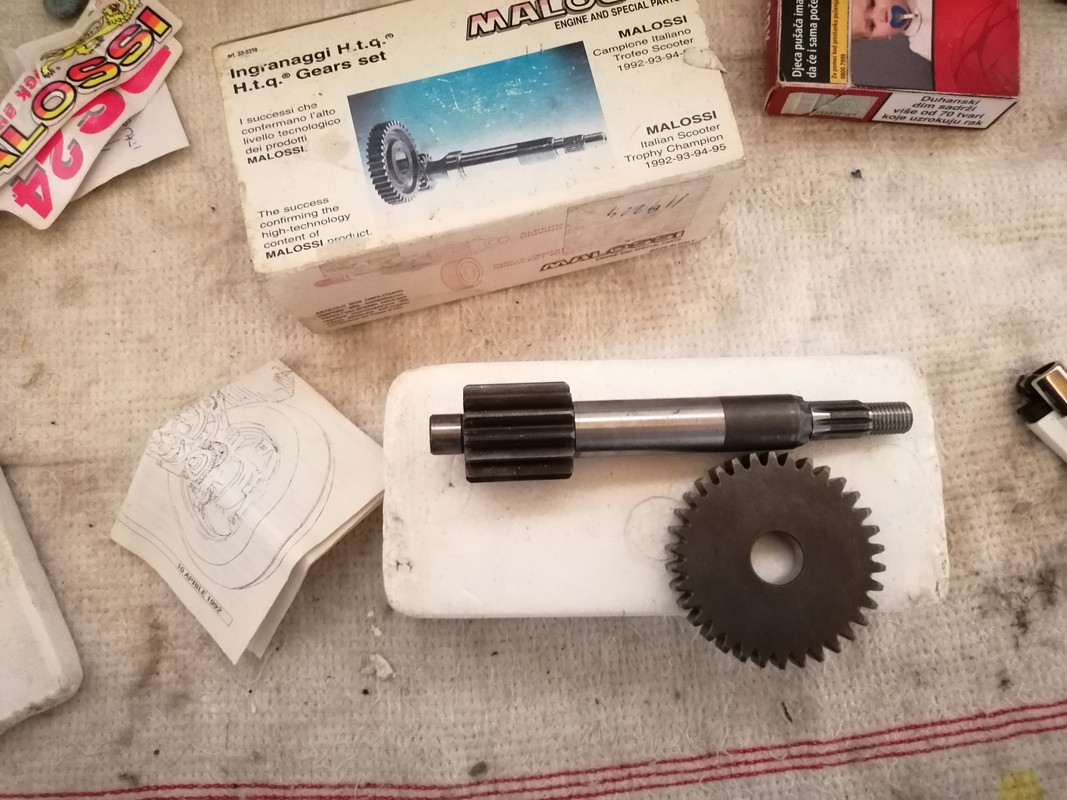

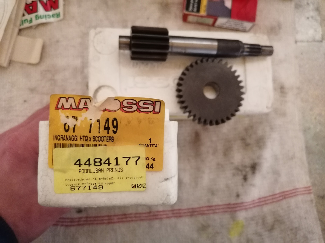

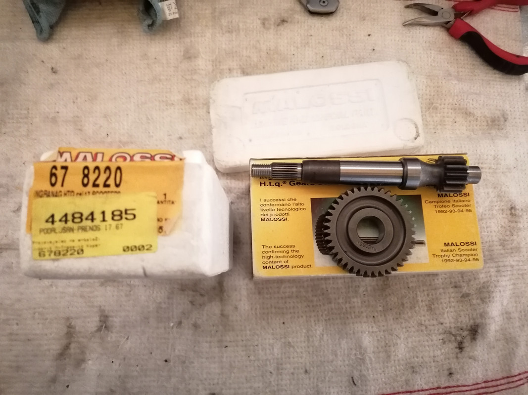

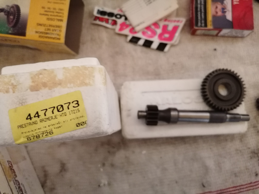

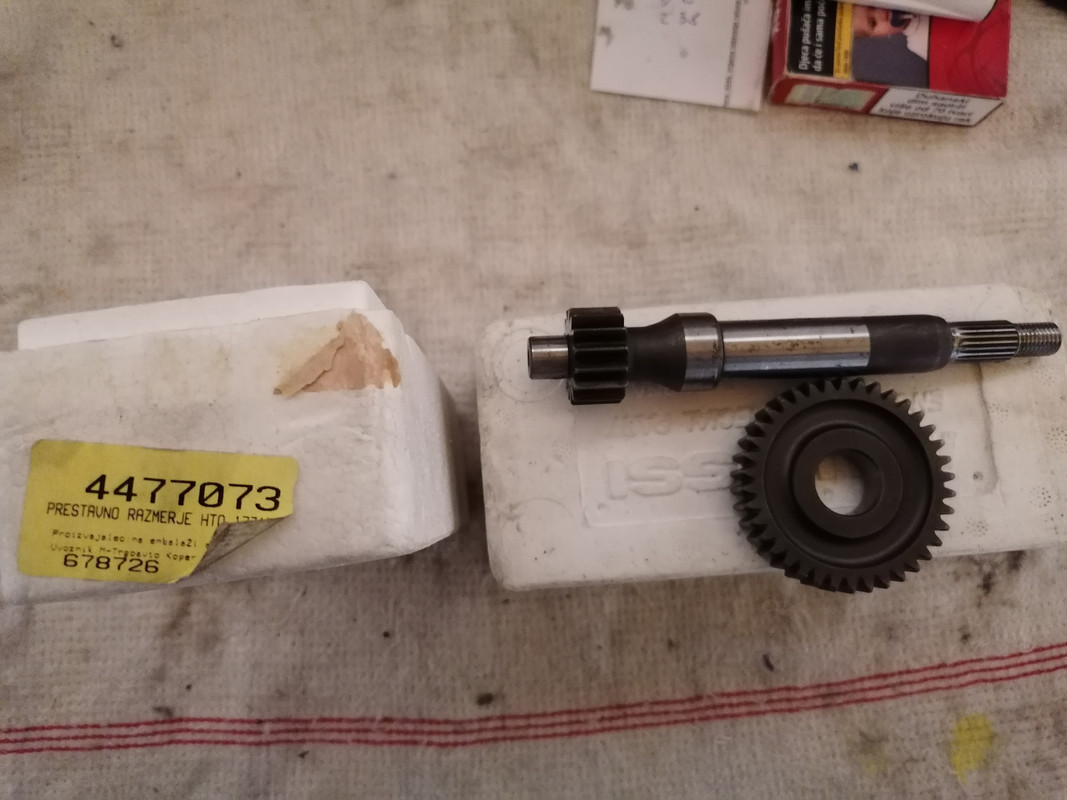

Imam ja neke getribe koje sam dobio kad sam slagao bijelog Dragstera, na kraju je ispalo da mi nijedna ne paše na Minarelli. Stavit ću kasnije šifre i slike.

Evo ga.

Dešifrirano osim zadnje slike,ne vidim šifru,ništa mi ne paše,možda netko naďe nešto za sebe
Prva slika:
Druga
Treča
Četvrta slika ko i druga
