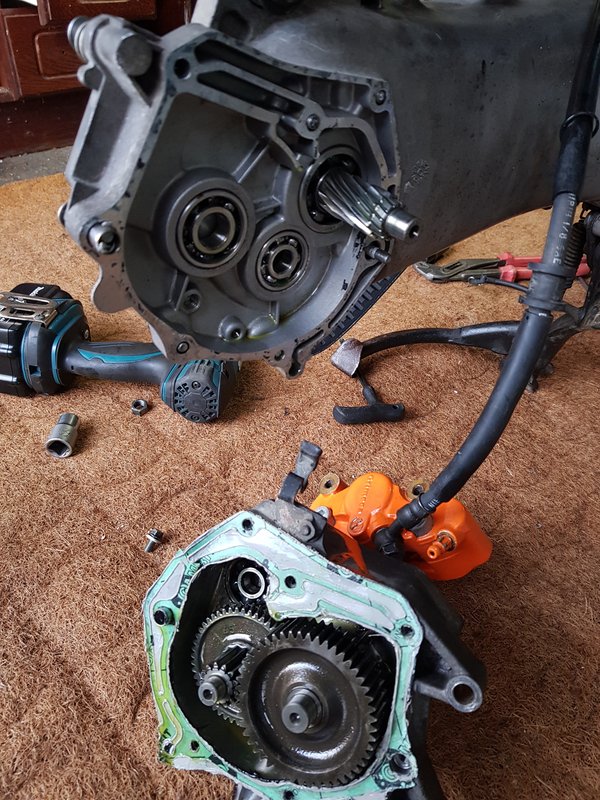

Getriba otvorena,primar 13:48 sekundar 13:49 što u finalu daje 13.91:1
U onoj metodi zvono/kotač fulao sam za pola okretaja

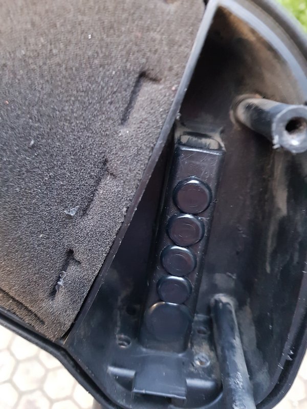

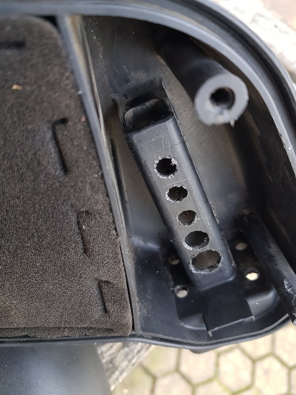

Saniran švicarski sir unutar airboxa, bile 3 rupe po 8mm i 1 od 10 i 1 od 12mm plus pri dnu jo 4 od 4mm plus originalna kvadratna 12x12mm.
Večina začepljena gumenim uvodnicama za kablove.

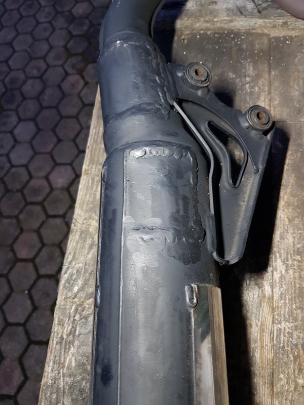

Auspuh je rezan i varen ali če ostati original jer nije bučan i ne ganjam neke extra perfomanse

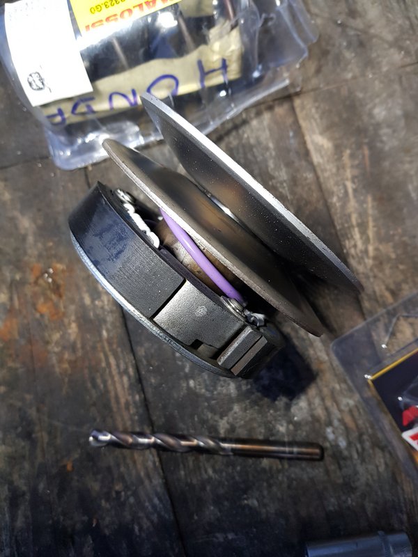

Pripremljeno drugo kvačilo

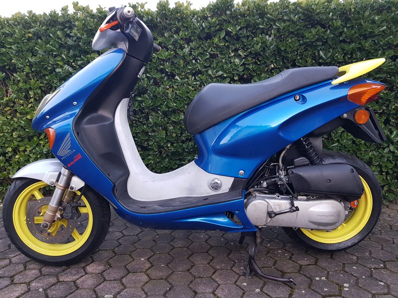

Malo sam ljubomoran, skuter izgleda skoro nov!!

« Odgovori #36 : 19 Veljače, 2021, 22:35:06 »
Lijepa kombinacija boja. Dotjeran baš onako kak treba 8)

Ja se zaljubio na prvi pogled, još kad mi je tip reko 200e odma sam odletil doma po prikolicu i lovu da se ne predomisli

« Odgovori #38 : 19 Veljače, 2021, 23:13:52 »
Da su felge i rukohvat bijele umjesto žutog i da je blatobran plav,a greben crn onda bi bio mrak,mada za 200 evra,nema se o čemu pričat

« Odgovori #39 : 20 Veljače, 2021, 07:40:46 »
Da, pomalo je ko kanarinac...greben je aluminijska rama tako da ostaje siv, samo ga treba dobro oprati
