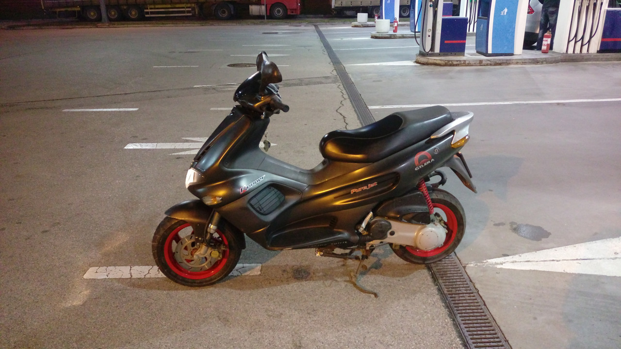

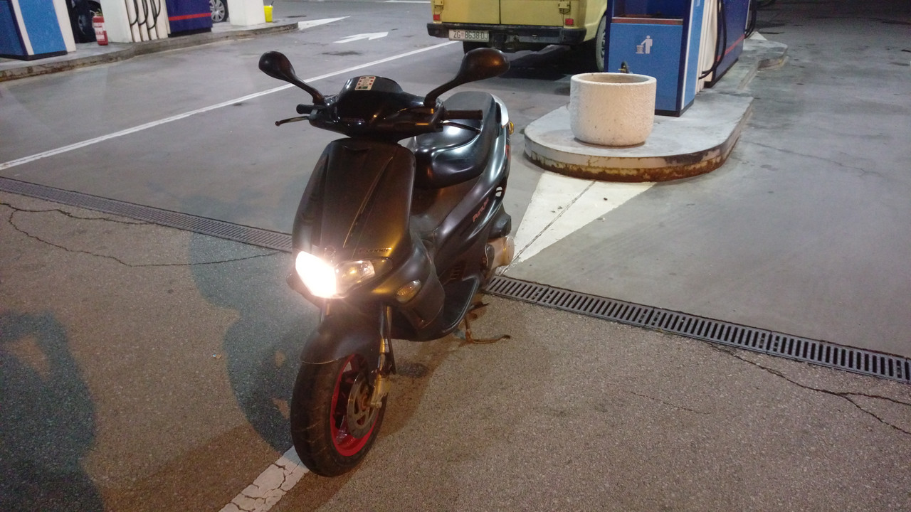

Danas odradio 15km s vevericom koja me nostalgicno vratila na pocetak s purejetima :headbang:
U rezervaru je bila 1l benzina plus ovo ::)
Svratio i do bate Zvonkeca po kompjuteska napajanja...
Odg: Opet Purejet, Runner 50
« Odgovori #37 : 04 Studeni, 2018, 00:52:55 »
13l stane unutra  :o pa mrale dobro se ti sjetis otici na benzinsku, ja bih zaboravio na to totalno uz purejet potrosnju i taj kapacitet rezervoara ;D
