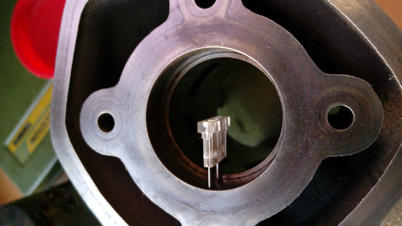

Odlucio sam provjeriti terno grupu bez skidanja masine, nek mi se napusi kurca, ne skidam to zamorce dole zbog karika
Vidi djubreta od blanjanja po njivi hah
Odspojio sve, izlio antifriz i ajmo vidjeti zazor u karikama. Prvi dojam je solidan.
Drugi dojam je, j#bo te otac
Zazor gornje karike je 0.8mm
A gle kad stavim novu Oskarovku, original naravno :D
Tu nema sta da se mjeri, low budget ce se itekako isplatiti, trpaj to po kratkom postupku... ali kurcina, djubre je napravilo jos malo veselja, pa ga ipak treba negdje i pocistiti...
Skuzio sa da klipcina previse klapa, a i cuo sam ponekad zveckanje u voznji (naravno da se nije nista odserafilo). Skinuo to dole i gle fakat, iglicasti i bolcna su dobili malo po piksi, imaju tokerqnciju mamicu im.
Evo mralencad, pa vidite, osjeti se pod prstom i vidi se. Drugi polovan iglicasti od purejeta i bolcne koji nije vidio blata je ko nov
Usporedba 2 polovna seta, jedan vozen bez filterq, drugi uredan sa fikterom. Purejet inace ima ove lijepe pozlacene iglicaste i extremni su.
Ovaj donji lezaj je neko jebeno kinesce i to klapara kao da nije za piaggio.
Ide ovaj polovan lezaj unutra, oem 1. Ugradnja star 16 godina, s garancijjom
Provjerio sam i donju kariku, isto je za Oskara. Nemojte mi zamjerit sto ne koristim spijune, jer mi se nije dalo komplicirat za ovaj pickin dim od slucaja, pa sam se malo zajebavao. Zazor je kao debljina stooice auto osiguraca :D Tu sam se igrao, procjeni od oka zazor i nadji nesto od oka sta bi uslo unutra, jbg treba vjezbat, kako ces ufazit nesto...
Okefo cilindar da se primi DIFT masa
Bilo je dosta pijeska (ne bas cadje) ispod karika
I sad moja filozofija s garancijom, bolje Oem brtve stare 16 godina koje nisu sprzene nego novo kinesce
Spakirao na pola i upalio IZ PRVE  :D
Zamorce je odradilo, pali ko novo, odzracio sistem i odmah se malo provozao, mnogo sam srecan covek sada.
