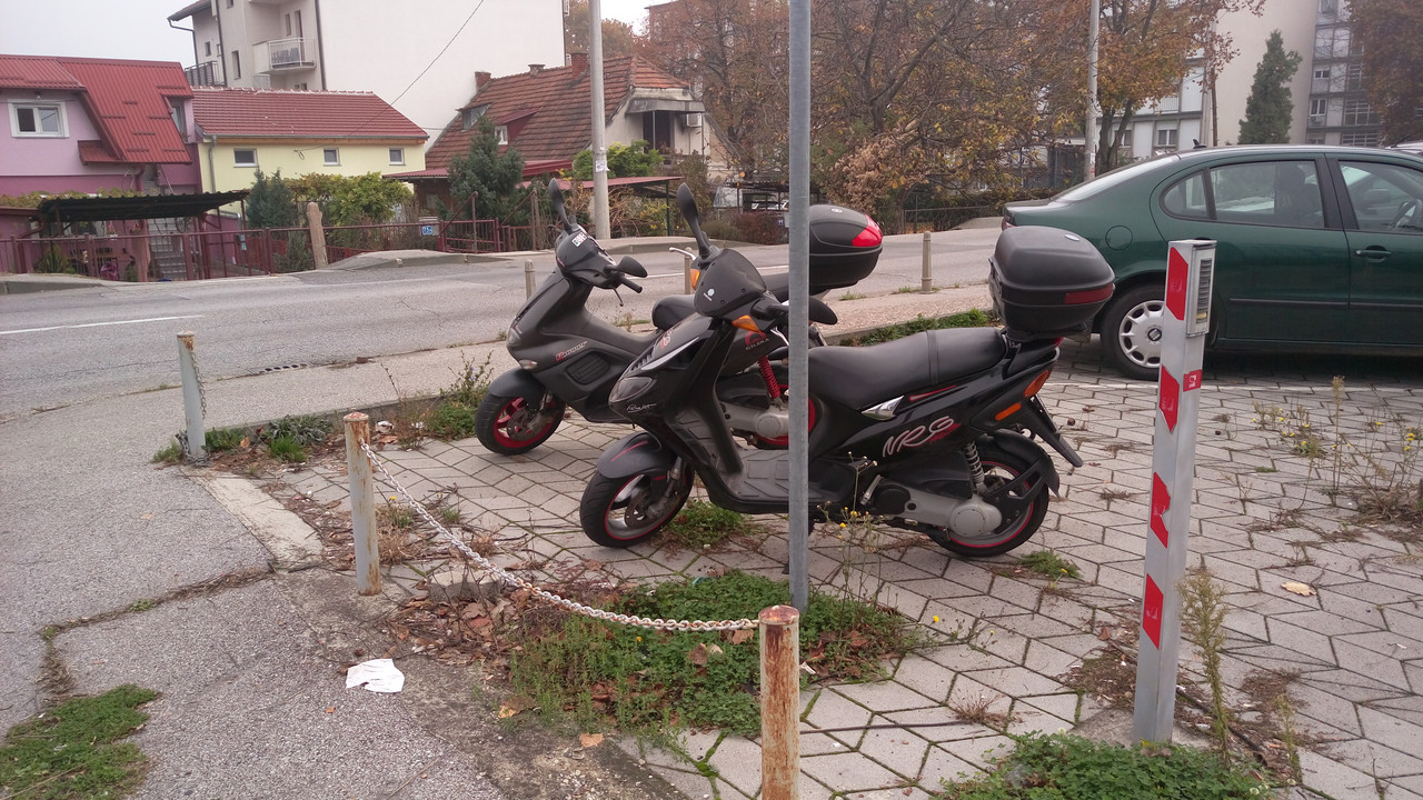

Svakodnevno u pogonu bez ijedne primjedbe, grad/otvorena cesta  :headbang:
Za posao (svaki put s extremnom pouzdanoscu obavlja svaku duznost  :headbang:)
Za tripovanje (svaku tripcinu obavlja s lakocom i vraca se na odrediste makar se to zvalo Grcka :headbang:)
Za fax (vec 3 besprijekorno obavljene sezone  :headbang:)
Za skolu (2 sezone bez greske odvozio plavi nrg)
Purejet se dokazao i dalje se dokazuje na bezbroj nacina kao strojarnica, sve ostalo su igracke koje se brzo razbiju :laughing7:
Priznat od strane vise vozaca :headbang: :headbang: :headbang: :headbang: :headbang:
Bez serafljenja na tocki B
Bez neocekivane sekunde provedene na dizalici/ispod njega od trenutka kada se sve slozi :headbang:
BEZ laganja samog sebe!!!
Bez zajebancije.
Samo purejet :headbang:

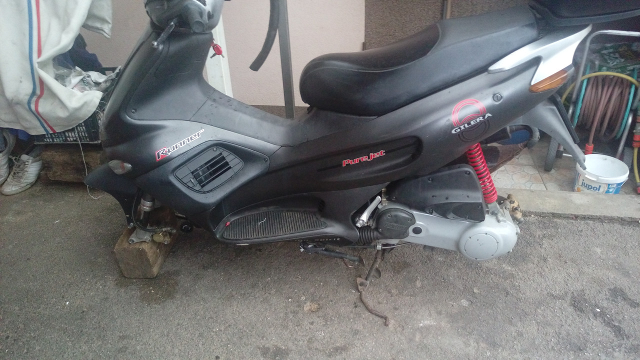

Vijecanjem je odluceno da ce zimski skuter biti ovaj Runner u stock postavci.
Vizircina je brutalna stvar, bez toga vise ne sjedam na skuter po zimi, nema hladnog propuha kroz kacigu, ne trrba bolesno debela jakna, predobro stiti ruke, prsa se ne hlade, ne smrcas, cak se ukuhavas ako imas previse odkece na sebi :headbang:
U steku imam gripove s grijanjem, mislim da nece trebati jer ovaj vizir stiti ruke, za sada je super.
Zatim ide dekica i ovaj runner je kompletan za zimu.

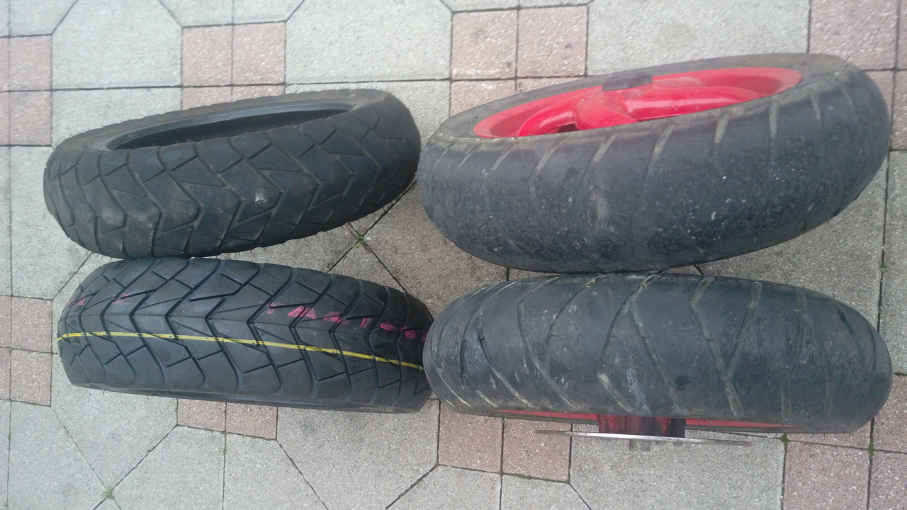

I ono najvaznije, Bridgestone Molas :frajer: Mogao sam staviti zimsku Savu, ili Savu Monsum jer ih imam na lageru, ali s obzirom da nisam u klubu padavicara sa skutera, ipak cu vjerovati svetosti iz Bridgestone kuce, i Molas ce tu da obavi posao za Oskara :headbang:
Samo purejet, samo Bridgestone :frajer:

Iz Brigstone Hpuse jedino priznam Molas. I ovo su dobre gume , cak su tolko dobro da se mogu kupiti i za ŠTEK. Jer i nakon 5g mekana  je guma.
Sve ovisi za kaj ti treba guma  :icon_thumright:
Odg: Opet Purejet, Runner 50
« Odgovori #48 : 21 Studenoga, 2018, 17:54:47 »
Hoop je majka za suhu i agresivniju voznju. Meni je to broj 1 guma.
Molas je isto jebeno siguran, s brutalnim gripom, jedino ima ogranicen nagib, ali da se prozvakati na racun jebackog kocenja i bezbriznosti na mokrom.

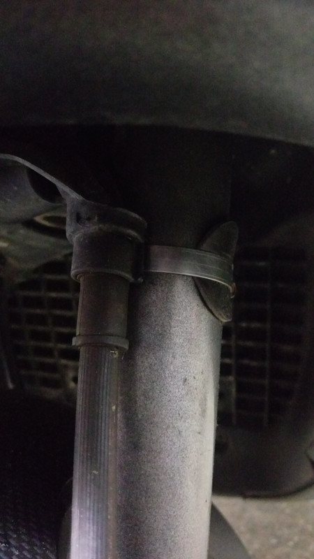

I podmazao vilice, znaci zakovale su mi na ovoj hladnoci, sad su kao nove, skakucu ko veverice :headbang:
Prvobitna ideja je bila staviti vijke s gumicama, ali opruga je preblizu tako da je isla guma + selna jer mi izbija ulje van na rupicu haha Stavio sam lancola u spreju, izbusio rupicu 2.5mm, a cijevcica od spreja lancola je 2.2mm. MAZITE USD VILICE!!!

Kako vilica jebeno radi!!! :headbang: :headbang: :headbang: Uljni teleskopi nisu potrebni :toothy10:

Fino si ti to skarabuđio
Vjerujem da ovaj vjetrobran radi svoje,ruzan je......ali ko ga je....ako sluzi svrsi
Ovaj lancol ti nije pametna opcija,pre rijedak je,za ovo vrijeme uredu,ali za ljeto bas i ne
Sve ce se isjedit po teleskopu
Trebas neku ljepljivu mascobu
« Odgovori #54 : 24 Studenoga, 2018, 09:24:04 »
Onaj tvoj ADK s kerqmikom mi se cini kao najbolji  :icon_thumright:
Ali evo, imam 2 vrste lancola u spreju (Motorex off road koji je rijedji i od Valvolinea koji je jebeno ljepljiv i prosao je testiranja na nogarama i drugim stvarima). Za sad semerinzi jebeno drze i nista ne curi, a kod tebe je bilo vise curenja... sad koliko utjece hladnoca na to, ili su bolji brisaci....
« Odgovori #55 : 24 Studenoga, 2018, 09:30:53 »
Sta god da stavis nebus fulao...Bolje nego da radi na suho.
S vremenom cemo vec nac kombinaciju masti u spreju koja je najbolja za apliciranje u vilicu.
