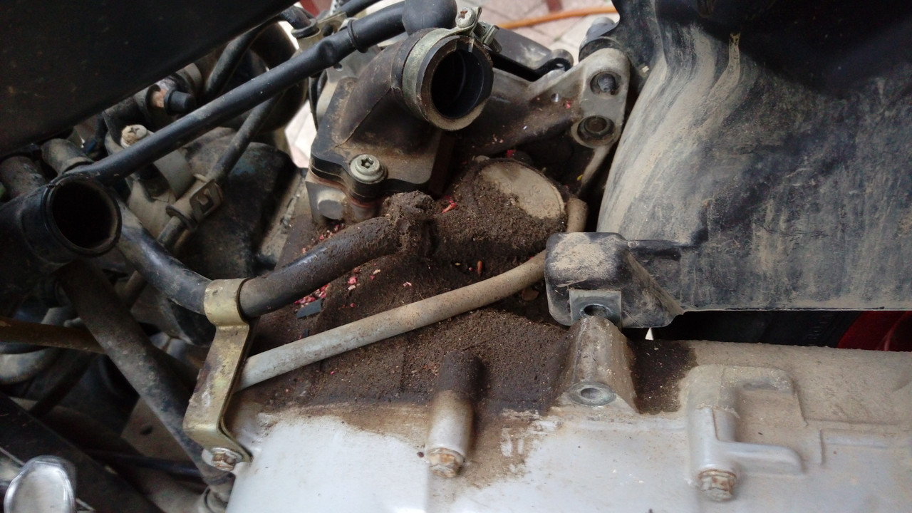

Zamorce je ogoljeno, ali morati cu sve raskopati jer vidim da je fusano od pocetka do kraja...

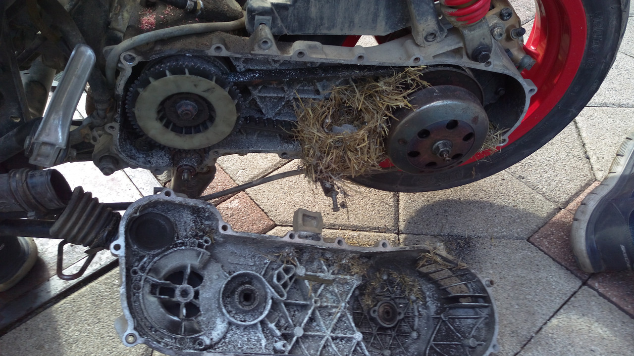

Crijevo kompresora nikad mijenjano, dakle 15god. Na prvoj ljetnoj vrucini nakon duzeg koristenja ce popustiti. Ali frende, to je purejet, i on radi i kad gubi pritisak na spoju, tolerancija je za cak 1.5bar. Ali volim da je po PSu i da sam siguran u vjecnost i maksimalne performanse.
Najsss
Pretegnute selne tamo gdje uopce ne trebaju, i jos crijeva "kipe".

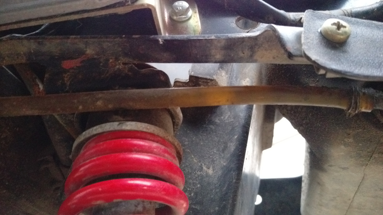

To je to za sad u pus pauzi, sad mirnije disem, jos samo moram provjeriti mehaniku jer sam skeptican oko onog cackanja oko crijeva ulja...

Vidi zamorceta, ovaj put nisam izbecio oci kao kad vidis Kinder Suprise, vidim ja kroz tu prasinu koliko je prckano...

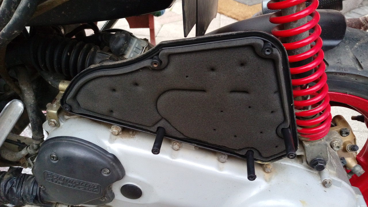

Vidi mrale i edukuj se, vecni usis od purejeta s karbonskim lamelicama, nikad mi nije otisao :headbang:
Usis je jebeno dobro zaljepio za blok, i slijedi trenutak istine. Auu mrale, osusilo se vec, al ima ja na dnu koje sam podigao. Ima kompresiju za OSKARA,

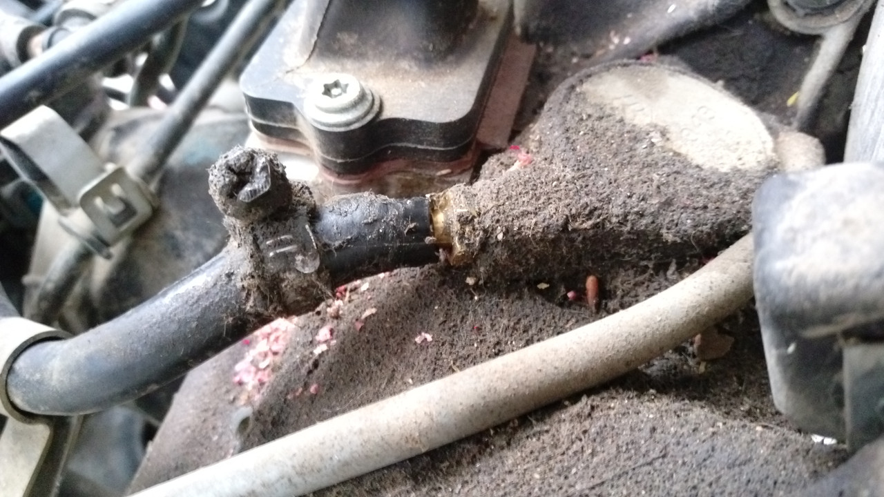

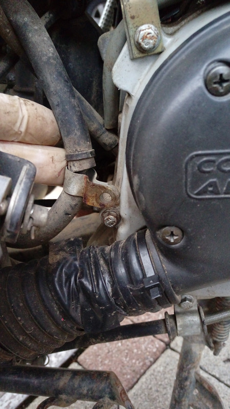

Ajmo dalje, malo sam poranio da nesto skarabudzim, medjutim omela me treca veverica gdje sam stavio nova crijeva goriva...
Ovako to izgleda, a odmah sam takva crjeva stavio i na ovo zamorce, imam spremno u steku i samo ustekam. Crijeva su silikonska i ima da traju 10god. Onaj kratki komad sto ide u pupu crne boje dodje preko 200kn metar, ali je kvaliteta extremna i ne trebaju selne, ali stavljam reda radi.
Nakon 15 god treba provjeriti i sito u rezervaru, jer slab protok zajebava pumpu goriva

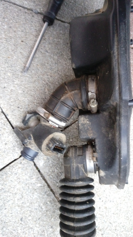

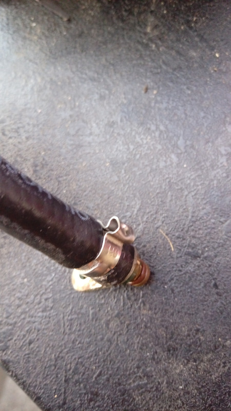

Obujmica je uvijek ovako okrenuta pa se treba snaci, sreca pa je zavrsetak bez navoja
Plasticna lulica se moze lako slomiti, tako da treba primiti tamo gdje je najjace i cimanjem lijevo desno izvlaciti je van
Ima nesto djubra, ali nije strasno
Ciscenje, ispuhivanje. U extremnim slucajevima vadim mrezicu za jos bolji protoo, i sirim unutrasnji promjer L nastavka

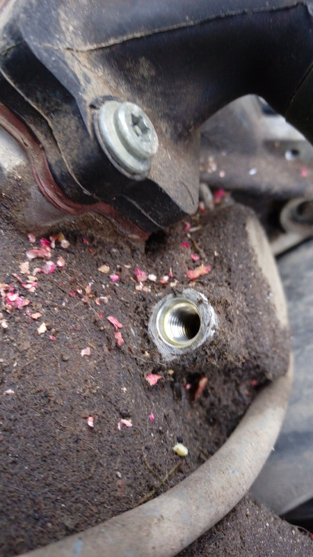

Novi vitonski O ring, jer stari je lutrija pretvorena u plastiku
Obavezno se naulji
Dzek koji treba provjeriti

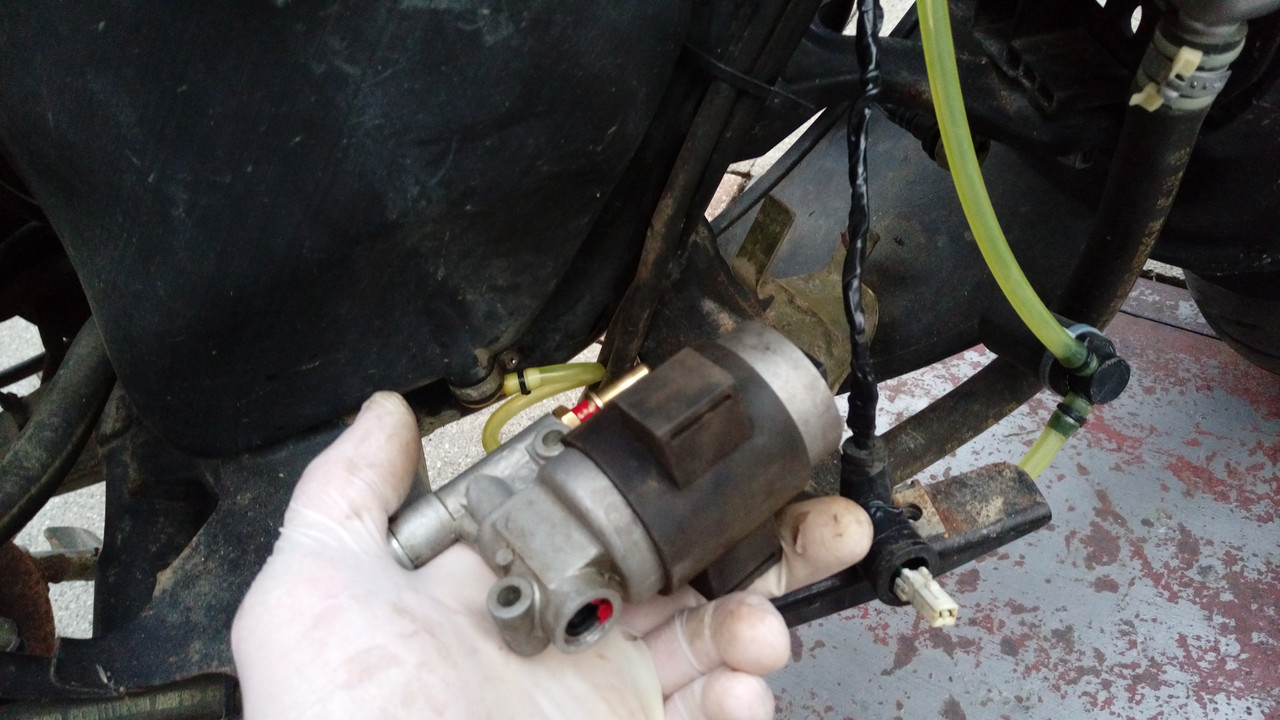

Izbunario sam iz steka pumpu, koju sam frisko reparira i spremio za vjecnost
Kabel od napajanja pumpe sam prpvukao s lijeve trane jer tsko mora biti

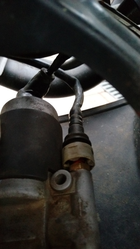

Oskari su izlomili tefolonsko crijevo, ali na srecu niie kriticno, to su vjecna crijeva. Zato sam izvukao normalniji kut, jer je ovo vidljivo nagurano
Evo tu ga fali
Ovdje ga dobivam u fazu, ima na sredini jedna ibujmica koja se popusti pa se criejvo propusti na lijevom gazistu.

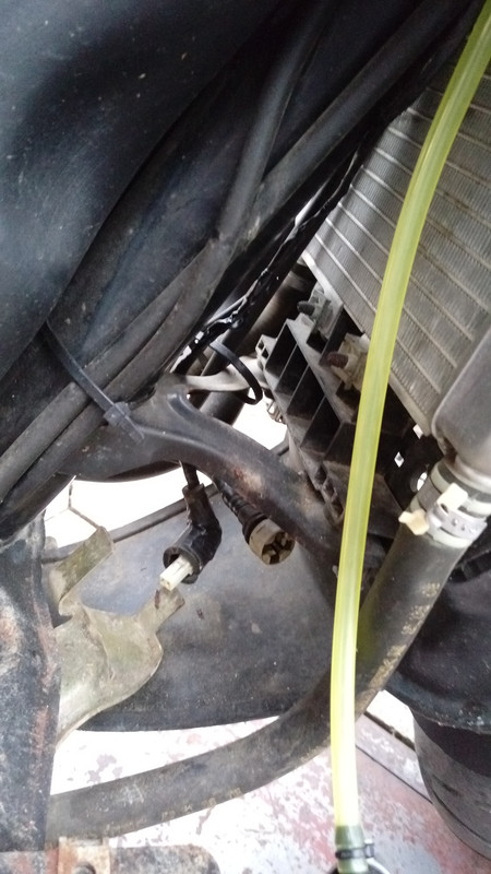

Zrak u criievu od ulja, e neces majci
Punjenje steka s 3 kvalitetne selne
Zamjenjene sa jeftinim i sasvim dovoljnik rijesenjem

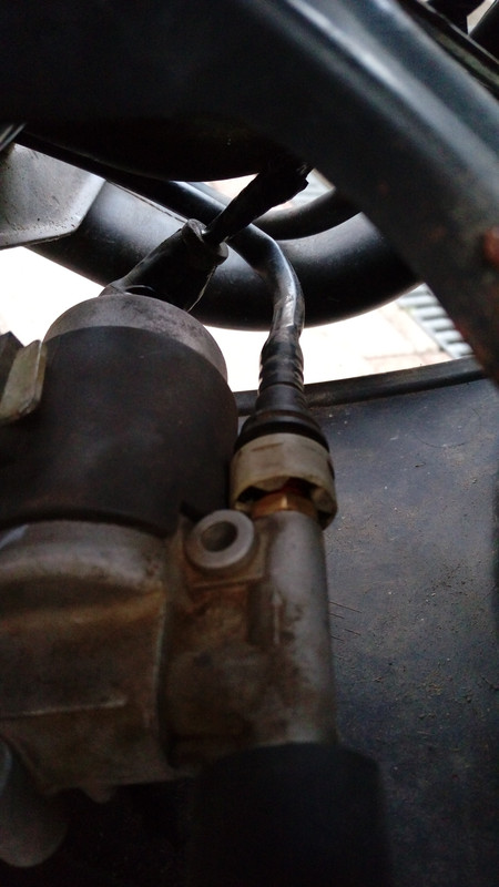

Najsss bokte, inace ova masnoca pptjece od kompresora, jer im je staro tvornicko crijevo pustalo na spoju i onda sve udjubr
Bitno je ono iznutra

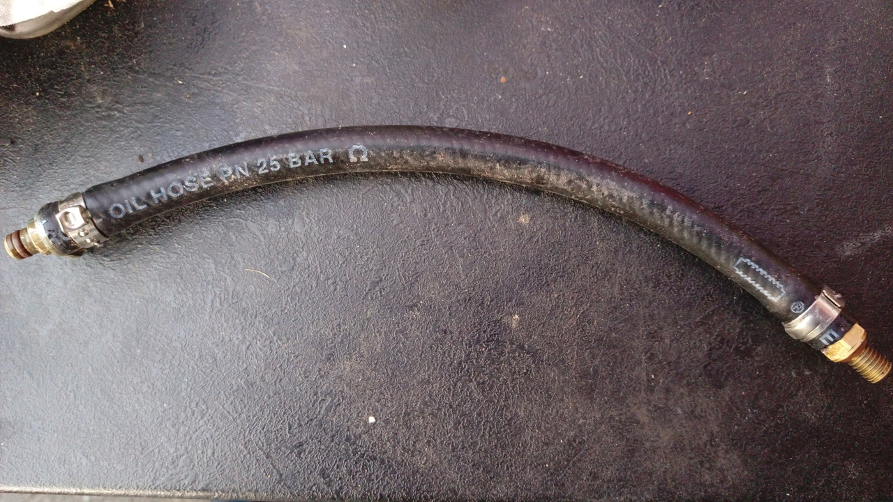

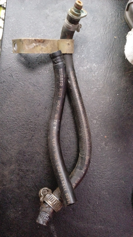

Ovako izgledaju tvornicka crijevq, imaju ove natpise bijelim slovima
Iz steka vadim novo spremno, s novim oem selnama. Crijevo je extremne kvalitete, probao sam smeca iz autotrgovina i to strune za godinu dana i popusta na spojevima, treba stalno dotezsti

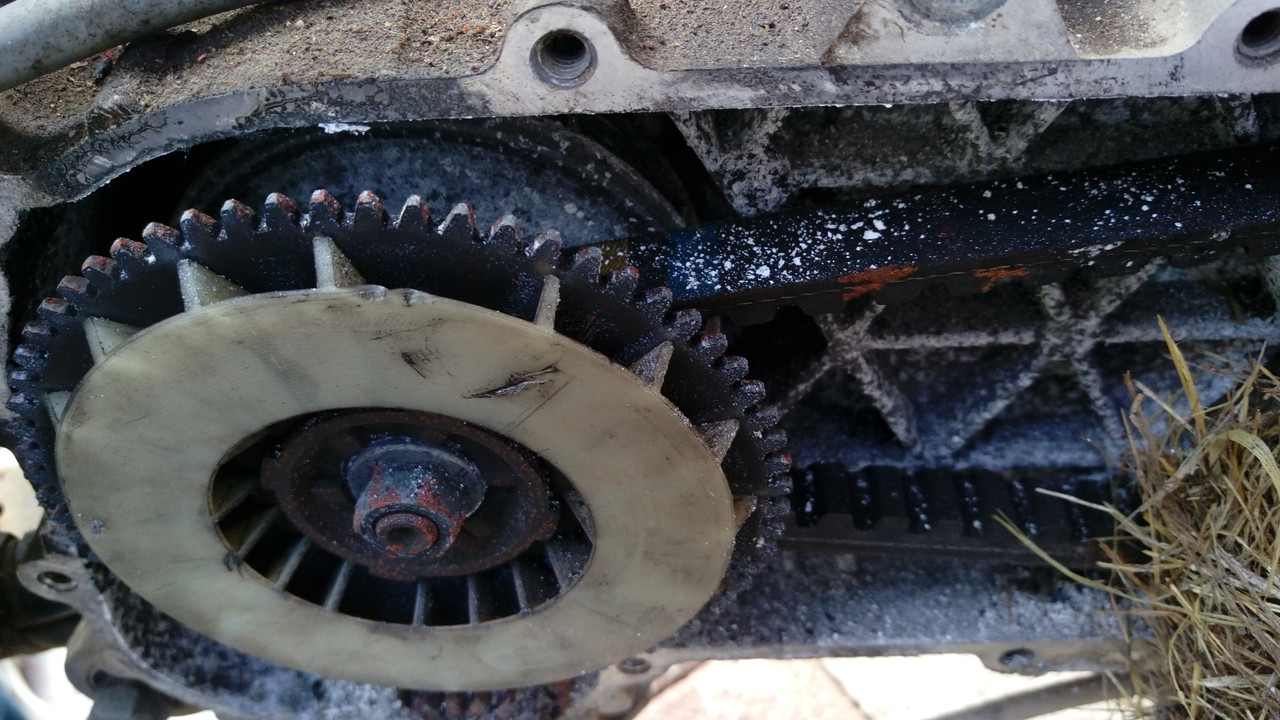

Dvostruki Kinder suprise efekt, dobio sam jebeno gnijezno za stek!

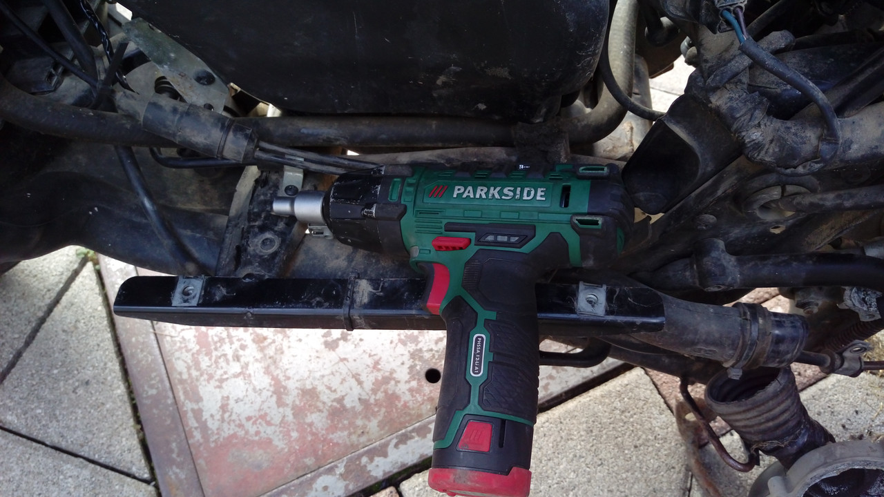

I drugi kinder suprise efekt, jebena aku udarna busilica mi je IZGORJELA nakon svega desetak dana koristenja. Crkla mi je dok sam odserafljivao serafe dekla. Do sad sam mozda odserafio i zaserafio pedesetak poklopaca prijenosa, i odvrtao sam matice radilice, zvona i od kvacila... i evo zamorce je izdusilo, a pazio sam da je ne drzim vise od 30sec u kontinuitetu, a i nisam imao takvih sitiacija :confused5:

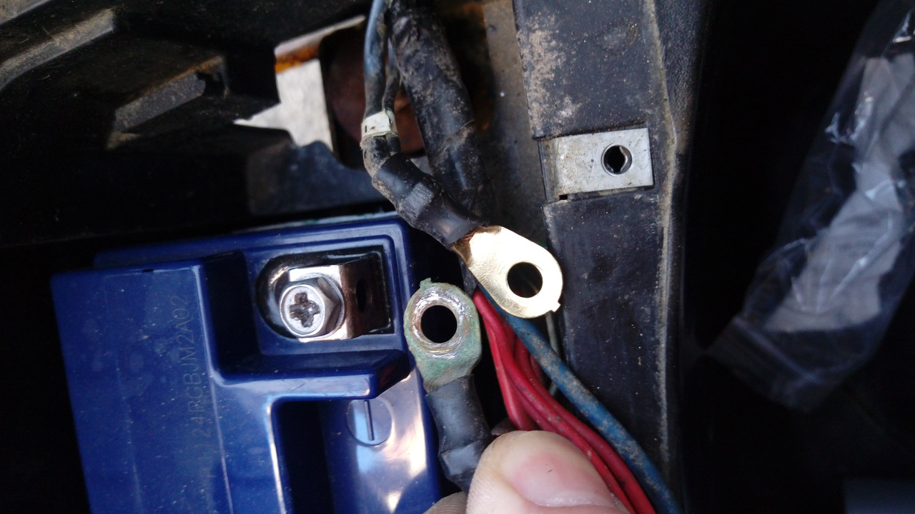

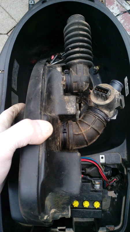

Malo zajebava prekidac za pokretanje anlasera (oksidirao kontakt).
ocistio dijelove u prijenosu, stavio polovan mikroremen i remen da utabaju put za novo...

A pitaj boga, zadnje gdje je bio je na selu, u nekoj stali. Ne znam od cega je ovo gnijezdo u prijenosi, neki dule pacov se naselio unutra pa je delozoran nakon sto sam ustekao ovo zamorce. Ali skuter je zdrav, ima tu jos par sitnica i bit ce sve bez greske.
