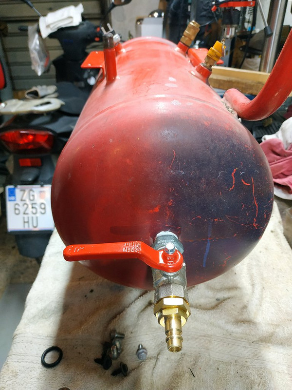

Ja sklepo od bivseg radetovog kompresora dodatnu bocu za svoj da povecam kapacitet zraka. Nije nesto sa 100 na 125L al bolje ista nego nista. Skinuo motor, na ulaz koji je sa glave iso u bocu naserafio brzu spojnicu a bocno na bocu kuglasti ventil i muski prikljucak za punit bocu. Ventil je tu zato da npr mogu bocu napunit i odnet nekuda pa tamo negdje iza kuce napumpat gumu na tackama recimo.
Od brzine vazduha koji leti iz boce se mesing smrznuo
Ugl, na kraju skinuo ovaj bespotrebni manometar i tu rupu moram zatvorit da ne štrći baš okolo

Ovo me podsjeca na Njemacke benziske gdje nosis ekspanzionu posudu tako tamo gdje trebas, nema razvlacenja crijeva. Dobra fora, sad mozes nekome posuditi malo zraka.
Moze i na skuterce pa u isto vrijeme preko ve tila otvorit bebzin i ovaj zrak.

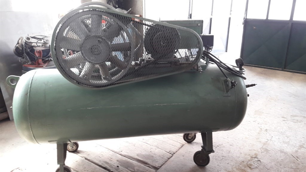

Kompresor iz osamdesetih. Nakun dugo godina rada, samo je zakovao. Odvrnuo se ispusni ventil, a i usisni se prstom okrece.
Trebam nabavit membranu, metalni listic 0.5mm i deri dalje (pukla po pola, vidi se na klipu). Palo mi na pamet od usisnih lamelica, ali fali mi sirine.
Zazor karika je oko 1.5mm, neda mi se mjerit. Cilindar i klip ducan.
I sad znam zasto mi je pustao zrak iz ekspanzione.

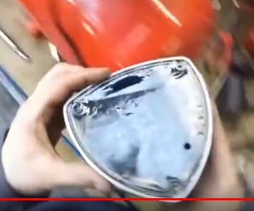

Pogledajte ovu brtvu, sktoz je "puna", samo ima mali otvor na vrhu i na dnu, vjerojatno je takva bas zato da na cep/odzracnik nebi pljuvalo jer se vidi na drugoj slici da je cep iza brtve, a ne u prostoru kartera ispred nje.
Mozda je problem kod Tomi_ZG kompresora sto je nekad netko skidao poklopac kartera, unistio brtvu pa ju maknuo, ili je nije dobro vratio pa je upala u karter?
Ne znam, samo dajem ideju, trebalo bi otvorit pa vidit (ako je 100% sigurno da je ulja taman, a ne puno previse)
