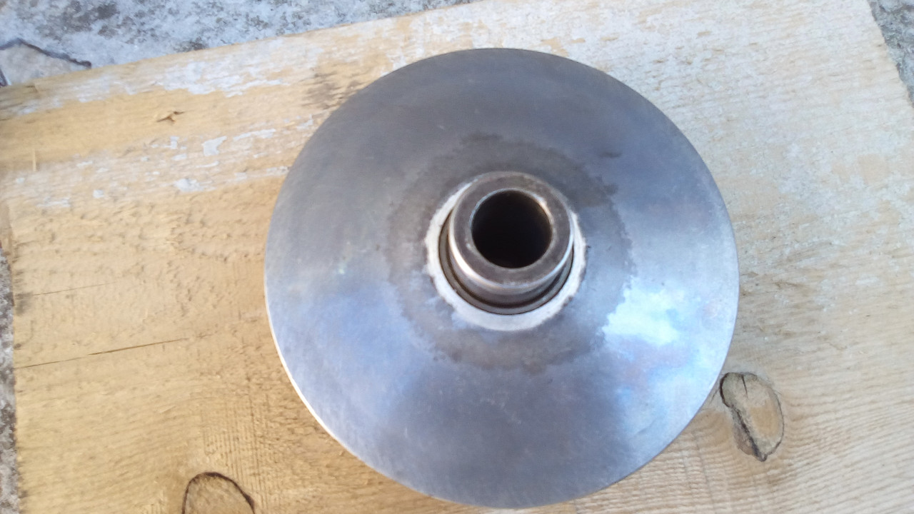

Jel ima ko minarelli prijenos rastavljen da mi izmjeri točne dimenzije podloške što dođe između bolcne i ventilvara?
Našao sam na 2-3 mjesta "original" podlošku, al je debljine 1,5mm i vanjski promjer joj je veći 2-3 mm od promjera bolcne :help:
Odg: Blic pitanja
« Odgovori #9537 : 08 Srpnja, 2019, 11:07:21 »
Imas ih svakakvih .  mze bit i debljine bolcne i sira .
Sira je jer stane taman u ventilvar . Tj imas i ventilvara sa sirim lezistem za  bolcnu. Dok god podloska upada u ventilvar nije prsiroka.
Offline dell
  • Postova: 378
Odg: Blic pitanja
« Odgovori #9538 : 08 Srpnja, 2019, 11:40:12 »
Izmjerim ti ja, a ovako napamet mislim da je 1.3 mm debljina
Odg: Blic pitanja
« Odgovori #9539 : 08 Srpnja, 2019, 11:51:20 »
1.2mm je debljina originalne podloske, provjereno.
