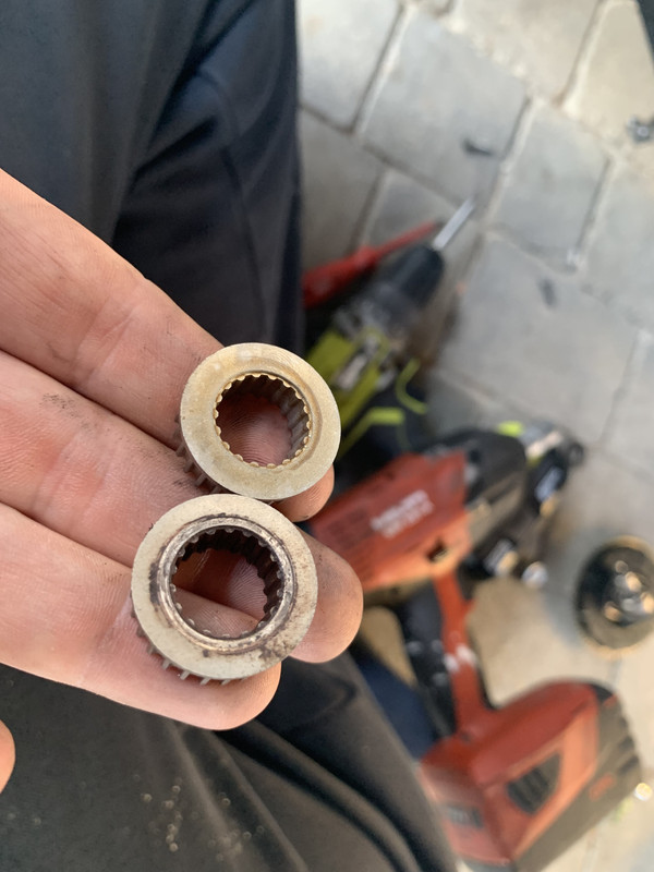

Vracam se kuci maloprije i negdje na 7kilometara od kuce na dul gasu protrese mi skuter, stanem sa strane vidim sve ok masina radi normalno krenem ponovno , preko 7tisuca svesetresse
Doso kuci lagano ko da vozim baotiana sa blokadama
Skinuo deklo polutke ok
Vario ok
Jedino mi se cini da zadnji kotac ima previse lufta
Ata vi sumljate
Odg: Blic pitanja
« Odgovori #9013 : 18 Travnja, 2019, 00:25:29 »
Radilica ne pravi osmice kod variomata?

Odg: Blic pitanja
« Odgovori #9014 : 18 Travnja, 2019, 00:31:52 »
Bacit cu oko ti mislis da je radilica ?

« Odgovori #9016 : 18 Travnja, 2019, 15:20:43 »
Vario ok
Ata vi sumljate
Skinuo vario, rolice ravne a imaju tek 1000km
vratim ponovno druge rolice vibrira,
skinem ponovno vario ponovno ga vratim
sve ok  ludilo
Odg: Blic pitanja
« Odgovori #9017 : 18 Travnja, 2019, 15:30:00 »
Hahaha jesi provjerio da li radilica pravi osmice dok radi? Mozes skinuti oni plastiku hlađenja sa dekla pa vidjeti da li baca ventilvar. Ne znam jesi li upratio ali pisali smo skoro o tome, zupcanik mikroremena, onaj sto bude na radilici, se s vremenom potrosi ali neravnomjerno pa kad ti stegnes to sve ukrivi se krak radilice i pocne bacati van centra sto stvara vibracije. Kada je sve otpusteno krak je prav, dakle samo treba novi zupcanik staviti i sve je ok. Ne znamo jel to slucaj kod tebe, zato kazem da provjeris da li radilica pravi osmice.

Odg: Blic pitanja
« Odgovori #9019 : 18 Travnja, 2019, 18:19:04 »
