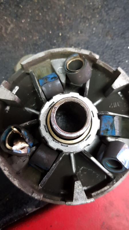

Jel za zamjenu ili moze jos vozit?
Odg: Blic pitanja
« Odgovori #8811 : 08 Travnja, 2019, 15:16:15 »
Ide to jos... :o

« Odgovori #8812 : 08 Travnja, 2019, 15:26:28 »
Može to još 10 tisuća km samo pljuni u variomat

Jesu to doktor pulley rolice ??
Nije slozeno kako treba, zato se tako  raspalo. LeoVince rolnice su inace vrlo kvalitetne al se ne mogu staviti kako bilo. Imaju smjer okretanja a stavljene su naopako pa su tegovi ispali iz plastike i napravile haos.
