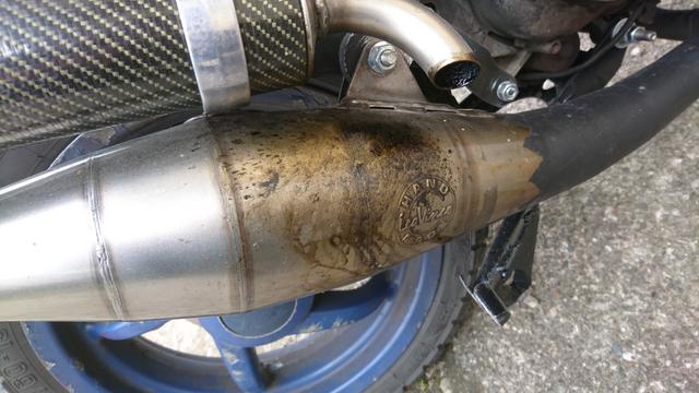

Promijenio ulje, zapravo nasuo novo i sad mi sav auspuh garav. Bilo je i prije, ali ne tako crno. Sipao sam Motul 2T 510.
Jel' ok ovolika garež ? ???
Tako je i meni bilo dok sam se oslanjao na pumpu ulja, kad sam presao na mesung na auspuhu mi nema ni malo ulja, taj motul je polusintetika ili full sinteticko ?

« Odgovori #8701 : 04 Travnja, 2019, 13:24:00 »
Polusintetika, kobajgi bez dima bla,bla, a ovamo katran bljuje.

« Odgovori #8703 : 04 Travnja, 2019, 14:26:05 »
Platio si brend sta hoces sad?  ;D naravno da nije ok za vidjeti ali nije stetno po masinu. Ili to ulje slabo sagorijeva ili ga ima previse u smjesi..

Odg: Blic pitanja
« Odgovori #8706 : 04 Travnja, 2019, 15:56:04 »
Sintetika kvalitetna nemre dobro sagorijevati ako se ne vrti ko vrag,meni je motul 710 balio na jakom midraceu,poslije presao na pokusintetiku i ko zmaj,sagorijevalo i podmazivalo odlicno.

« Odgovori #8707 : 04 Travnja, 2019, 16:52:23 »
To ti kapa ulje/smjesa i kondenzat po auspuhu.

« Odgovori #8709 : 04 Travnja, 2019, 19:40:59 »
ma nije to nista samo to ulje ne gori kako treba
tako da je do ulja nista drugo
