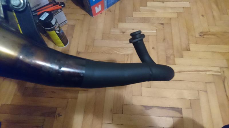

Odg: Blic pitanja
« Odgovori #8133 : 09 Veljače, 2019, 17:47:00 »
Da li da ga još predjem lakom ili je dovoljno ? To tamno je prethodni vlasnik mazao nečim.
