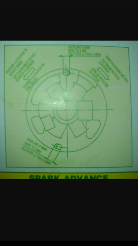

« Odgovori #8024 : 30 Siječnja, 2019, 19:14:20 »
jel ima netko upute ud due + minarelli da vidim koliko se mora prosiriti rupa ploci od namotaja.
Odg: Blic pitanja
« Odgovori #8025 : 30 Siječnja, 2019, 19:28:50 »
3 mm mora bit pomak.
