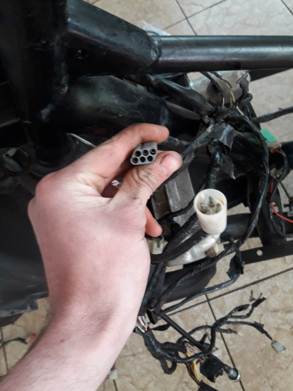

Uspija sam spoiti instalaciju ali mi je osta ovaj dzek viska,a nema mi dzeka za bravu

Taj sivi dzek ti je od zadnjeg svjetla i zmigavaca.
Odg: Blic pitanja
« Odgovori #8068 : 05 Veljače, 2019, 08:00:36 »
Sudeci prema tome da je dzek na sredini skutera,rekao bi da si opet nekaj krivo provukao...

Vec mi je spojen stop,tako da to nije od njega

Samo mi fali za bravu jos pa da ne ide mozda jos jedan kabel tu pa u bravu

Koje su boje zice u sivom dzeku

Crvena,crna i bila i deblje su od ostalih

 :happy8: onda je to kontakt brava. Crvena i bijela se spoje i imas ukljucen kontakt. U crvenoj je stalno 12V, a kroz bijeku polustas u instalaciju.
A crna je masa. I trebala bi ti biti i zeleja jos, posto brava spaja crnu i zelenu kad je na OFF, dakke suprotna radnja od prethodne 2 zice jer kada spojis crnu i zelenu onda se masina ugasi, a kad su odspojene onda cdi baca iskru.
Provjeri, to bi trebalo biti to.

Kuzim sve,ali kako da ukopcam u bravu kad je taj sivi đek takav a meni u bravi je sa 4 pina u nizu
