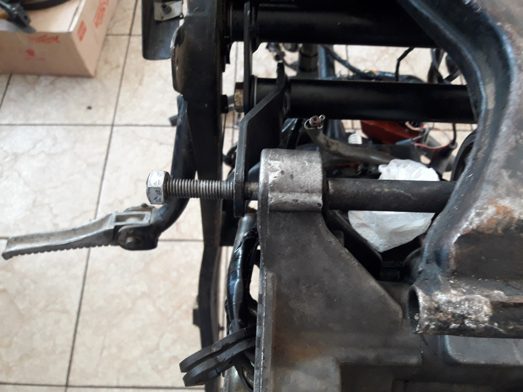

« Odgovori #7808 : 11 Siječnja, 2019, 12:22:05 »
Kad stavim mašinu vida mi previše viri,jeli tu što fali između?
Odg: Blic pitanja
« Odgovori #7809 : 11 Siječnja, 2019, 14:06:59 »
Auu kakva je to lesina od masine?
Taj dugacki seraf  je mozda onaj sto spaja nosac motora s ramom.
Offline ValentinoD
  • Postova: 227
  • Moj Skuter: SP 180
Odg: Blic pitanja
« Odgovori #7810 : 11 Siječnja, 2019, 14:17:09 »
Kupljena na neviđeno,je to je taj sto spaja nosac i masinu samo nezz jeli tu jos nesto fali.
Odg: Blic pitanja
« Odgovori #7811 : 11 Siječnja, 2019, 14:48:49 »
Citaj malo bolje.. saraf sto spaja nosac i ramu a ne nosac i masinu  :icon_thumright:

« Odgovori #7814 : 11 Siječnja, 2019, 23:08:04 »
Još me zanima ovaj luft između nosača i mašine jeli tu nešto fali jer mašina ide 1cm livo desno
Offline BP
  • Postova: 319
  • Moj Skuter: Runner 180
  • MojSpuh: Pipe Design Hornet
Odg: Blic pitanja
« Odgovori #7815 : 12 Siječnja, 2019, 10:25:39 »
Nemaš dobre selene. Ili ako imaš ležajeve fale ti pikse za distancu.
Vidi kako orginal selen viri van bloka, nije neka slika, ali taman u rubu slike se vidi selen kako viri van
Offline ValentinoD
  • Postova: 227
Odg: Blic pitanja
« Odgovori #7816 : 12 Siječnja, 2019, 10:48:32 »
Onda je do toga,fala
