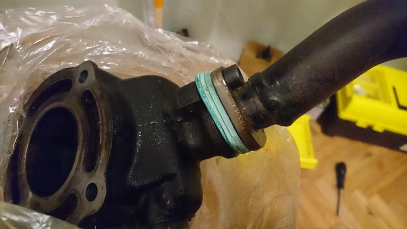

Bitne su ti i krivine i dužine istih a bome i promjer istih. Imaš kalkulator pa probaj ubaciti mjere i vidjeti na što će ličit okretaji. Nije to baš sam tako odrezat jedno i navarit drugo.
Mislio sam ga sutra probati ovako, ako uspijem nosače zakačiti. Ovo na fotografiji je stari cilindar, a napravio sam tri dihtunga od klingerita, valjda će izdržati probu.  :toothy9:
« Zadnja izmjena: 19 Siječnja, 2019, 23:11:33 gavranpero »
