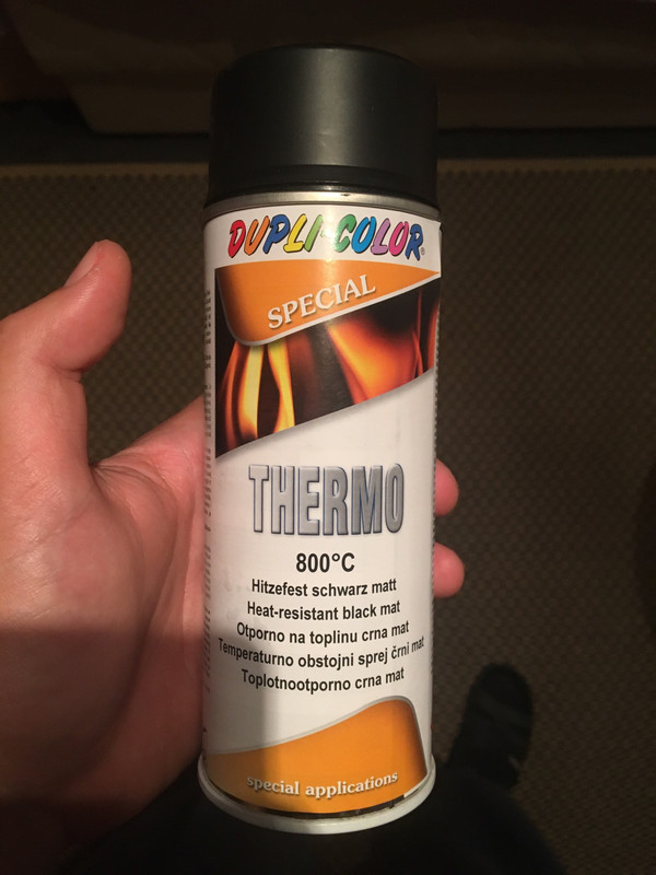

Jel tko koristio ovaj sprej za auspuhe? Duplo je jeftiniji od supertherma, isto 800C i ista uputstva. Pise da je za rostilje i sl.
Tocno s tim sam farbao auspuh,zapekao boju i onda se nakon par dana pocela usukavat boja,onda sam ga pospricao wdom jednom i otpala boja do zeljeza...Ne vjerujem da sam ja nesto zajebao,jer sam lakirao i ozbiljnije stvari,al izbjegavam taj sprej.
Vilice ti idu od novog vxr-a gore,mislim da se samo malo utor od brave mora prepraviti.Felga pase tvoja,blatobran isto,celjust ide sa vxr-a.Jedino ti prvi kraj bude malo vislji,al ako te ne smeta go for it!
Tnx! Probat cu s ovim sprejem kad sam ga vec uzeo jbg

« Odgovori #7722 : 30 Prosinca, 2018, 21:21:36 »
Ja nisam imo problema s tim sprejem samo dobro dobro odmastit prije spricanja i nikakvo pecenje termo farbe koja se susi za2-3min.

« Odgovori #7724 : 30 Prosinca, 2018, 22:00:22 »
Je li dovoljno dobro prebrisat s nitrom?

« Odgovori #7725 : 30 Prosinca, 2018, 22:55:45 »
Je.

« Odgovori #7726 : 31 Prosinca, 2018, 00:11:45 »
Onda sam nesto zajebao,kad svima valja osim meni...

« Odgovori #7727 : 31 Prosinca, 2018, 08:50:28 »
I bar matirajte s 700 smirglom podlogu auspuha koju farbate jer na glatko ne moze drzati boja.
