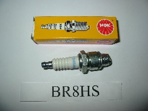

http://www.startright.co.uk/images/sparkplug%20br8hs.JPG uzet cu ovu svjecicu jer mi nemoze ona sa velikim navojem jer mi dira klip vec sam probavo ...
