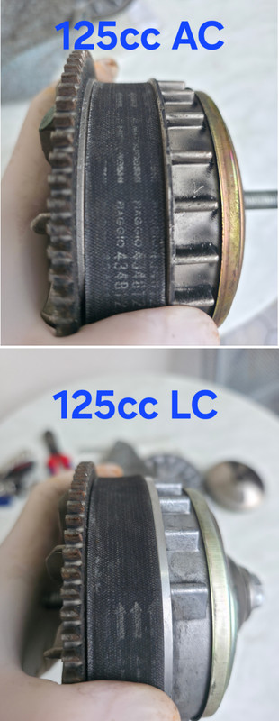

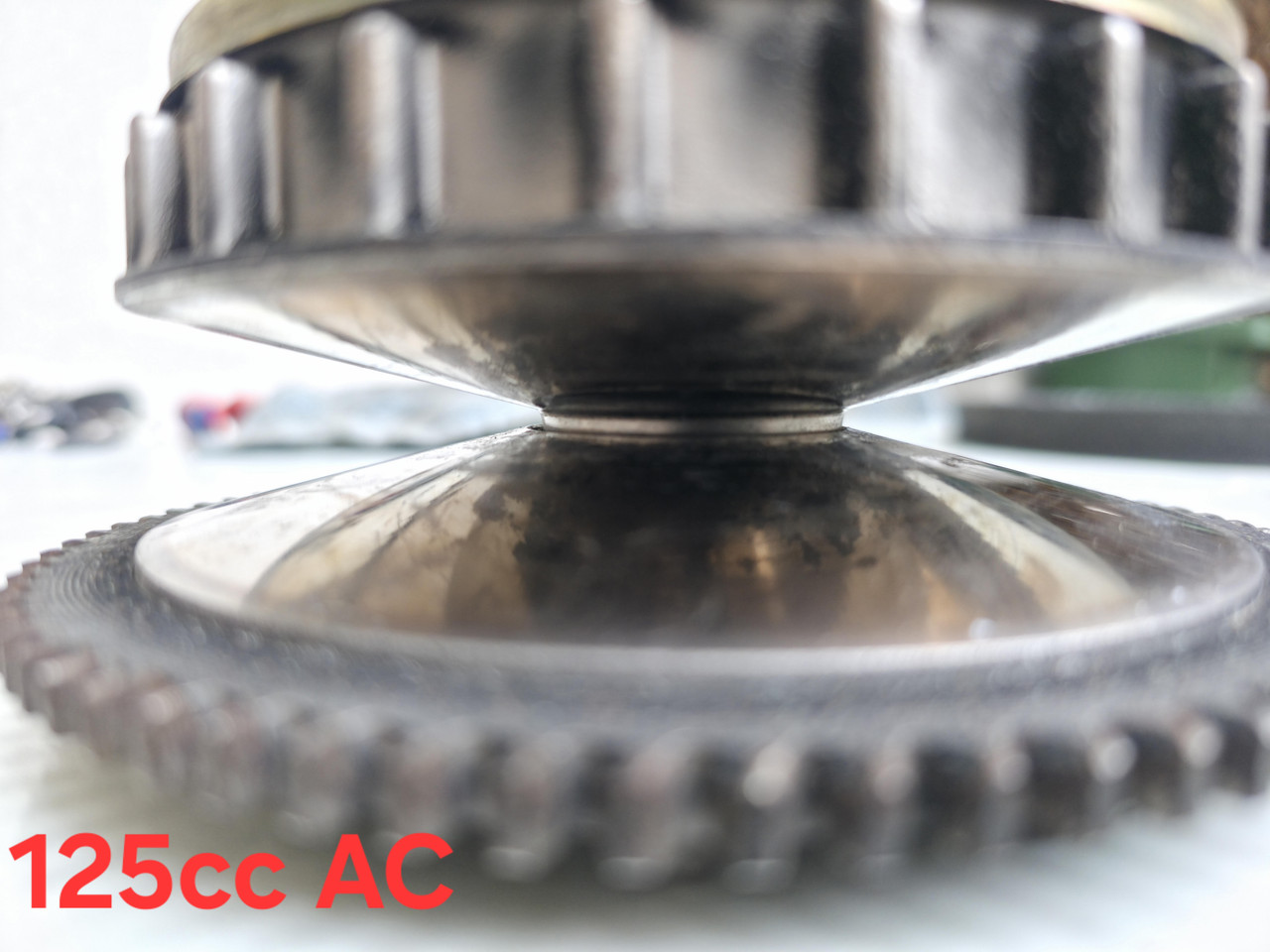

« Odgovori #11 : 13 Siječanj, 2026, 17:14:20 »
Danas sam opet rastavio prijenos prije nego ga pošaljem našem forumskom strugaru.
Ovo je usporedba 125 AC sa TPH i 125 LC variomata. Na jednoj od slika je šajbica koja ide prije AC variomata od 13mm. Plan je oba variomata i serijska ventilvara koja imam tokariti na 13°, dok bi onaj koji je na Dragsteru sa Malossi variomatom ostavio, da mogu napraviti usporedbu serijskog i tokarenog.

Tanku limenu brtvu bi trebao imati pod cilindrom, a mislim da se i vidi na zadnjoj slici...
Moj savjet ti je da pređeš na variomat od LC mašine, potokariš ventilvar i variomat na 13* i koristiš rolice 20x17. To ti radi jako dobro i slično kao malossi variomat sa serijskim ventilvarom. Nema potrebe bacati novce na Malossi.
Isto tako savjet pređi na 150AC termogrupu( urednu koju je malo teže pronači) di češ glavu spustiti 1-1.3 mm i također na prijenos dužine kao na 180tki, za tu aplikaciju moraš potražiti getribu od SKRa 125/150cc, jer ostale ne pašu, tj pašu ali nije odušak na istim mjestima pa će ti curiti ulje stalno.
Ovi ti je budget setup koji ostvaruje jako pristojne performanse i trebao bi biti življi i brži do 80ak km/h na sat od 180tke, kasnije mu ipak fali malo daha pa krajnja nije na nivou, ali može se očekivati oko 120gpsa.
Također savjet ostani na VM20 karbu od Mikunija jer ja jako dobar karb i jednostavan za štelanje, a dizne pašu sa Dellorta unutra.
Takvu istu mašinu sam koristio na onom svom NRGu 150cc di mi je Zvonkec odradio neke jednostavne prerade na tokarskom i taj skuter je išao jako lijepo, pa možeš od tamo ukrasti poneku ideju...

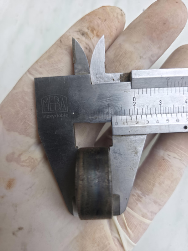

Jučer su ventilvari i variomati poslani kolegi na turpijanje, jedino je ostala dvojba dal skidati onu "blokadu" sa TPH variomata. Skužio sam da ventilvari nemaju isti broj zuba, i navodno ovaj stariji sa TPH-a ne paše na normalne mašine, jer mora imati deklo od TPH-a, ali to ću još provjeriti samo zbog usporedbe.
Valjćići su mislim 19x17 i težina im je oko 12,20, ali ih fali sa svih strana, pa moguće da je u orginalu 13, ili čak više. Šteta što ne mogu naći manual, neke stvari bi bile jasnije.
Sad se čekaju dijelovi iz Nizozemske, pa nastavljam dalje.

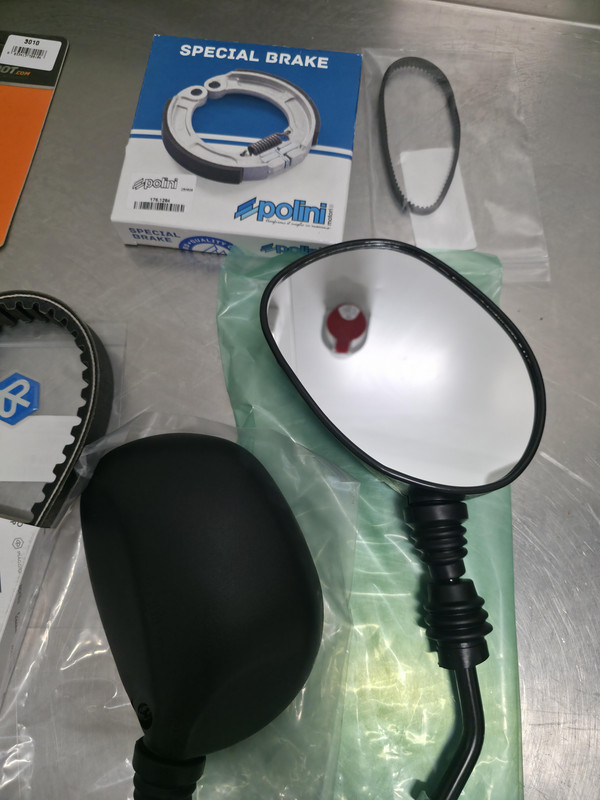

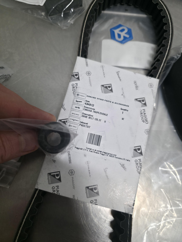

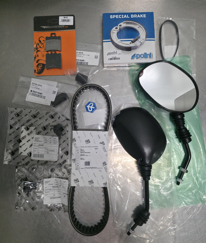

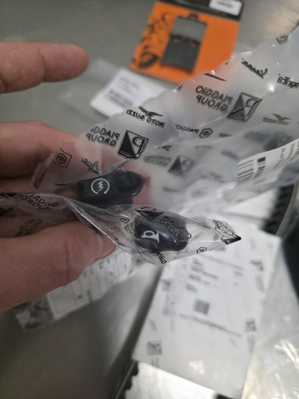

« Odgovori #18 : 28 Siječanj, 2026, 21:27:23 »
Došli dijelovi od kolege strugara. Puno bolje izgleda uživo, svaka čast Zvonkec,  hvala puno. Jedan set na TPH, drugi za usporedbu. Gledao sam OEM verzije naljepnica i ima ih toliko da sam se izgubio, i naručio ove. Vrijeme je simpatično, pa se ništa ne radi.
