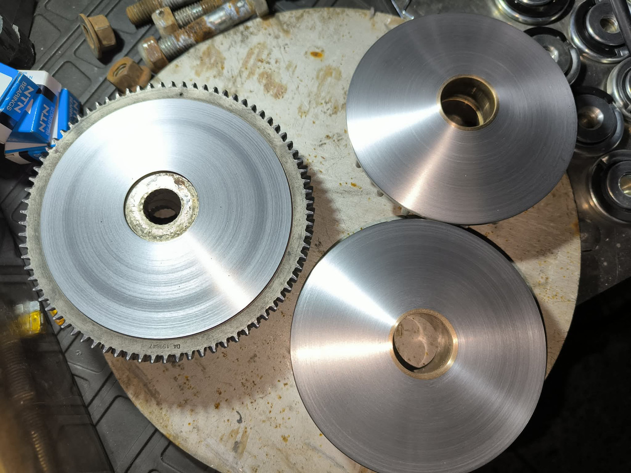

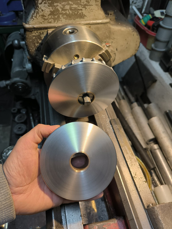

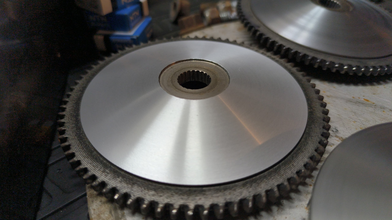

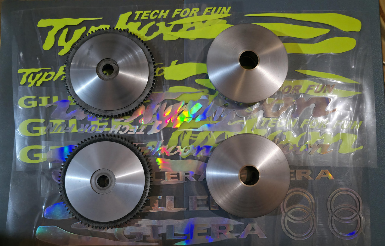

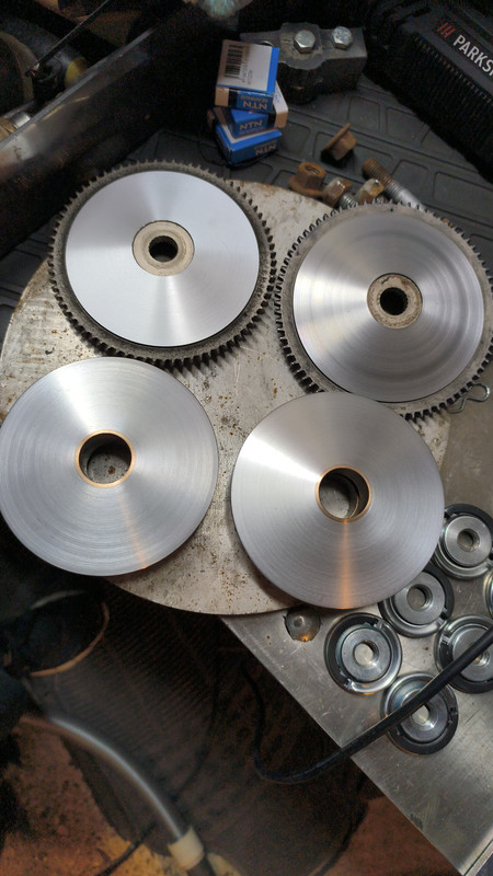

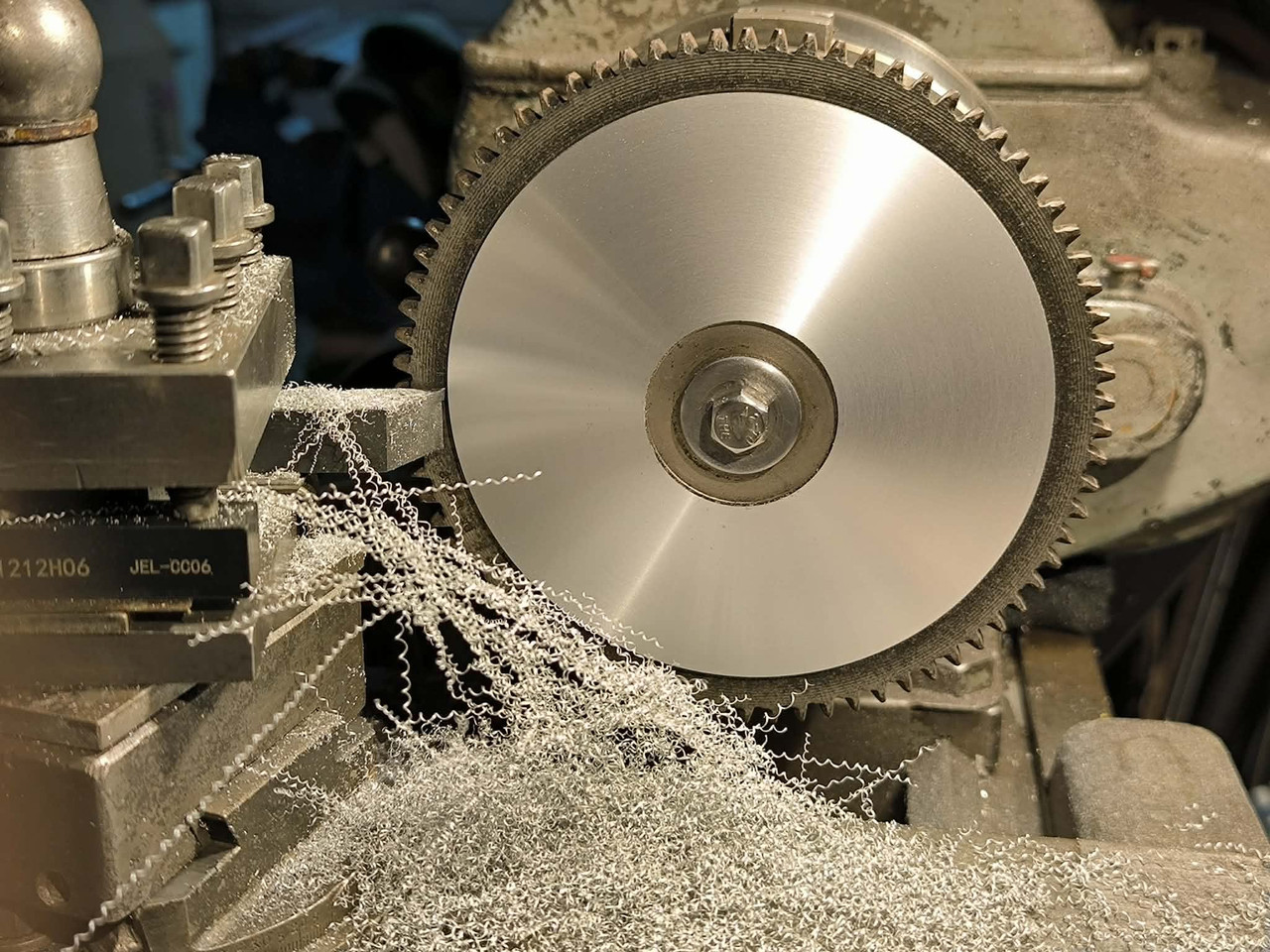

« Odgovori #17 : 23 Siječanj, 2026, 14:56:04 »
Prvi dio dijelova iz Nizozemske je tu.
  • Postova: 1151
Odg: Piaggio Typhoon 125 2T
« Odgovori #18 : Danas u 21:27:23 »
Došli dijelovi od kolege strugara. Puno bolje izgleda uživo, svaka čast Zvonkec,  hvala puno. Jedan set na TPH, drugi za usporedbu. Gledao sam OEM verzije naljepnica i ima ih toliko da sam se izgubio, i naručio ove. Vrijeme je simpatično, pa se ništa ne radi.
