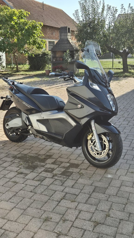

Kako sam prodao Hondu CBR 600 F odlucio sam napokon probati najbrzi skuter na svijetu. Iskrenooo vise sam ga kupio samo da nekada mogu reci "kako sam ga ja nekada vozio" nego sam ga stvarno hito kupiti jer me oduvijek bila trta cijene odrzavanja.
Uletila je prilika ili ne prilika(to cemo vidjeti) koju nisam mogao odbiti
Gilera GP 800 iz 2008
Na slikama se ne vidi ali estetski nije bajan,zato je i cijena niza. Do sada sam imao motore koji su bili apoteka i iskreno htio sam uzeti jedan ovakav projekt.
Covjek ga je dobio pod racun i pokazao mi je sve nedavne racune servisa, inace ga nebi uzimao. Od mehanike, meni ostaje SAMO lanac za promijeniti.

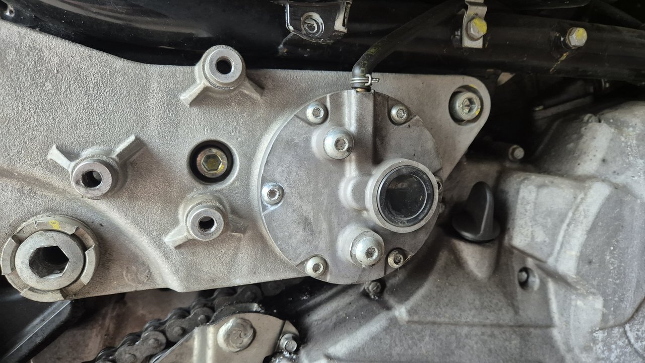

Sve je bilo dobro do neki dan kada je lanac poceo preskakat ili nesto slicno jer kad dam jace gas kao ga nesto lupi,kao da nesto ima lufta.

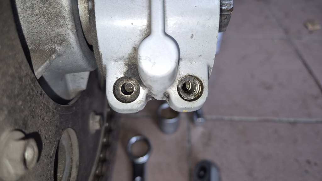

Odlucio sam danas pocet sve rastavljat da vidim kaj moram sve narucit i odma sam naisao na problem a to je ovaj saraf. Nekome je puknuo i sad je ostao unutra.
Nisam nikad izvlacio tako duboko sarafe pa ako neko ima neku preporuku za nekoga u ZG ko to zna izvlaciti bio bi zahvalan.
Da se kotac izvadit i bez da se taj saraf odsarafi ali ipak, htio bi to maknuti. Isto tako nisam znao da je matica M28 što naravno nemam osim okastog kljuca

Ako me sječanje služi ti imbus šarafi ti drže onaj ekscentar za napinjanje lanca, zbog tog šarafa ti se vjerojatno olabavljuje lanac.

Obavezno si pogledaj stanje ulja u getribi i u scotoileru na motoru jer vidim da ti je lanac dosta suh, smatram da oiler nema ulja.

Pao mi je kamen sa srca jer je ono klepetanje zbog lanaca koji se olabavio a ja pomislio odma na nekaj ozbiljnije :toothy10: . Doduše dopeljao sam ga iz Vodica dost brzo i testirao top speed pa se valjda to otegnuo...
Opcenito stanje nije lose, nigdje nista ne kapa ali je smeca oko manje zupcanika strasnoo
Prvo sam odlucio rijesiti onaj puknuti saraf pa nakon toga rastavljati kardan itd.
Sto mislite o stanju zupcanika?

postopan ti je oiler zato ti je i lanac suh, a zupcanik je malo vec potrosen radi toga

kad vidis tolki gnjoj oko malog zupcanika, znas da vlasnika nije previse bolio k.. kod odrzavanja...
ja bi mijenjao lanac i lancanike...

pa prednji lancanik(lancanik se zove, ne zupcanik) ne izgleda lose, zadnji se ne kuzi bas po slikama, osim sta im fali ulja normalno, lanac obavezno novi, vidis hrdu oko spojeva

I najvaznija stvar... Uspio sam izvuc puknuti saraf  :headbang:
Kupio sam neki set za izvlacenje sarafa Matador u Bauhausu, borere 1.5mm i 2mm i tijekom busenja mi je pukao šugavi Boschov koji je 3x skuplji
Malo strpljenja i eto ga...
Iskreno prvi put izvlacim ovak duboko i malog promjera tak da sam se kockao ali nije mi se dalo nikog zajebavat za to ili da mi neko uzme stotku

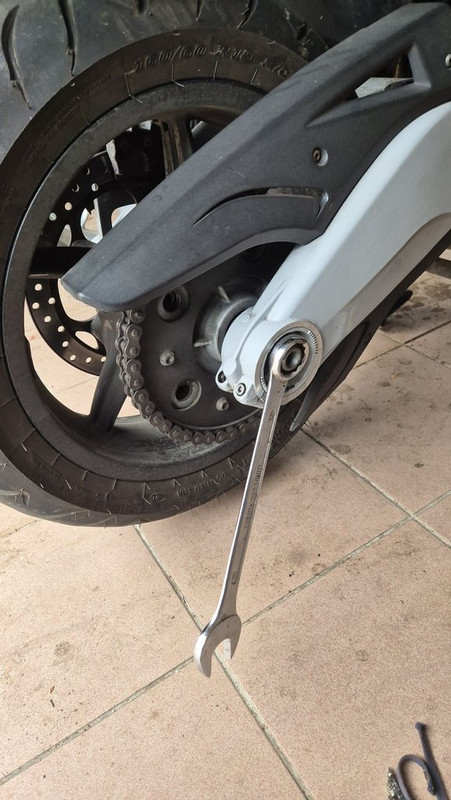

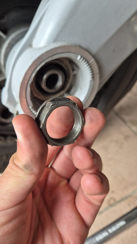

Kad sam pribavio sve sarafe i zategao lanac kak pise u manualu sve je OK dok ga ne gazis.Kad ga pocnes gazit onda se otegne i opet pocne klaparit  ::)
Onda mi je prijatelj rekao da je mozda razlicito potrosen na dijelovima i kad sam isao pogledati i izmjeriti, stvarno je ali ne za puno ali po meni bi  klapario na tom rastegnutom dijelu odma kad bi ga zategnuo  ???
Odlucujem narucit lanac jer ga tak i tak trebam promijenit i nadam se da ce to rijesiti problem.
Subota 19h, idem odsarafit maticu koja drzi swing arm i nailazim na maticu 26 koja naravno nije u niti jednom setu i odlazim brzo u Bauhaus po nju
