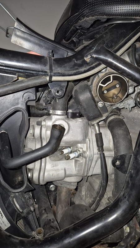

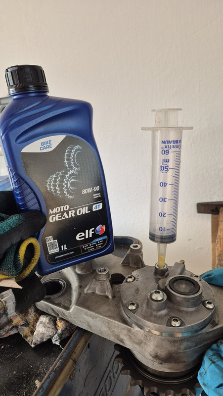

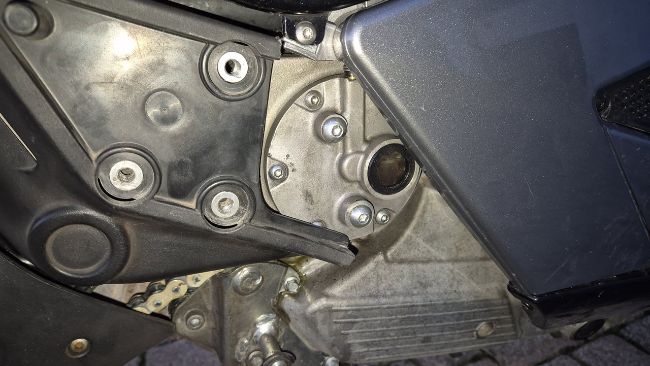

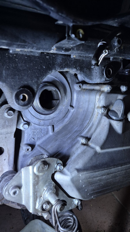

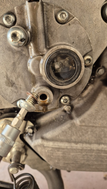

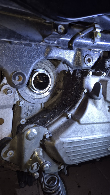

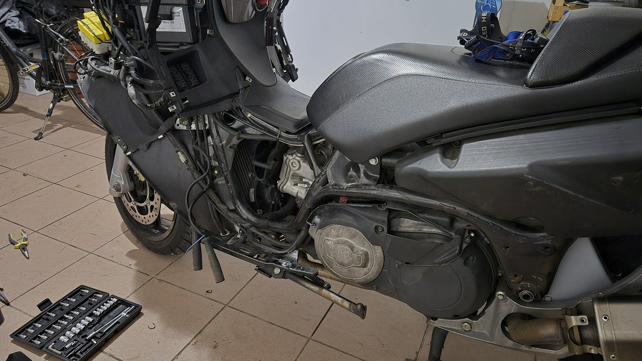

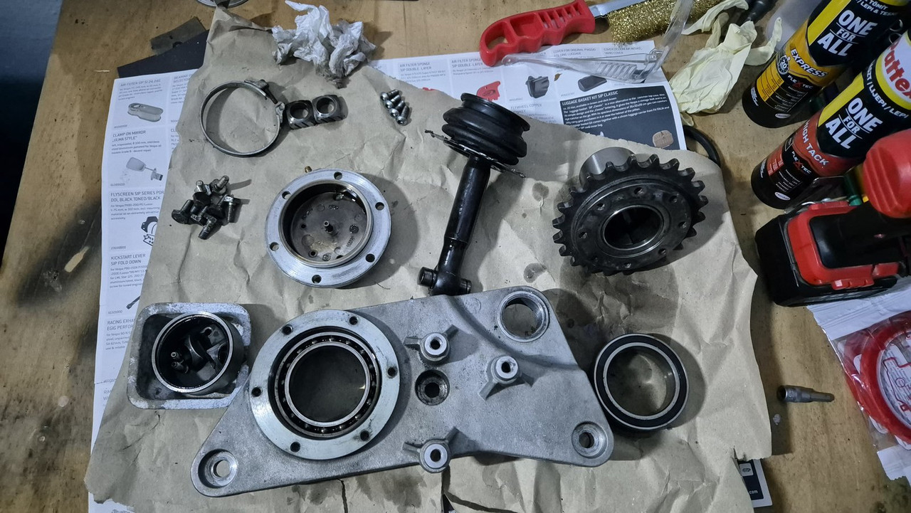

Kak pise u manualu, ovdje se ispusta ulje
Zna li itko cemu sluzi ova cjevcica i kamo odlazi ili dolazi to ulje ?
Taman da cu povuci sve van kad se sjetim da jos ovaj mali sarafic drzi gumicu, inace ova gumica kosta 60e

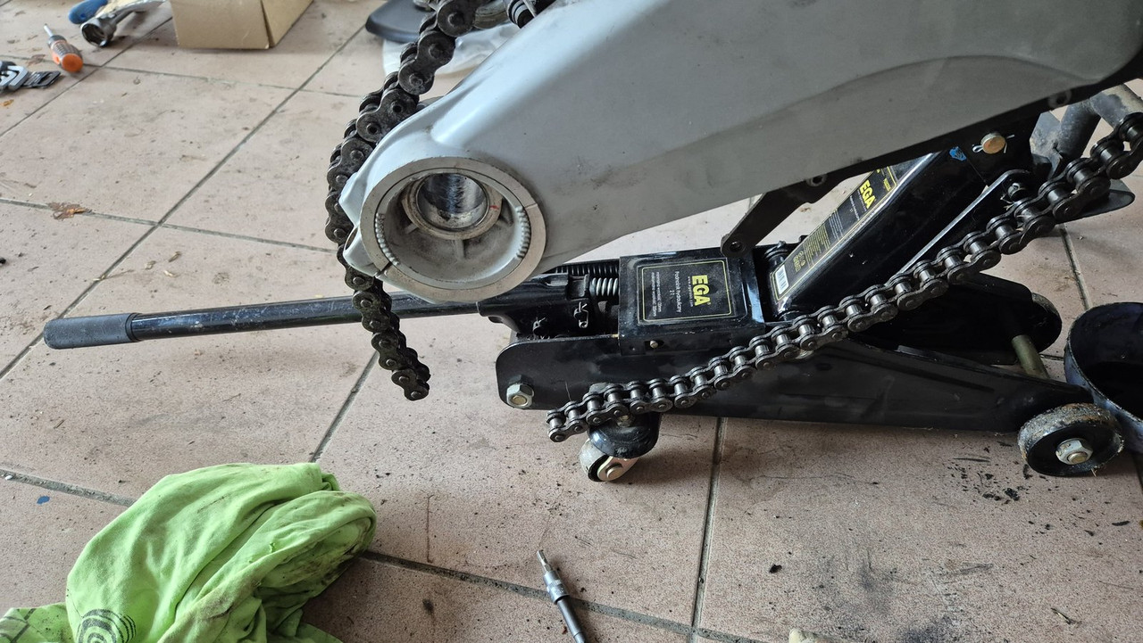

Koliko sam skuzio, ne mozes izvaditi sve van nego trebas ili otkvacit lanac ili pocet rastavljat taj sistem(gdje je zupcanik, kardan itd.)I posto nemam alat za rastavljanje lanca idem rastavljati sistem i naravno nailazim na ZGLODANI SARAF. Znaci ne znam koji je luzer drkao po ovom motoru ali ima dosta zglodanih sarafa... Cak pretpostavljam da je isao radit isti posao ali je odustao kad ga je zglodao. I idem na drugu soluciju a to je rezanje lanca fleksom  :laughing7:
U teoriji znam kako se to radi ali nemam adekvatan alat pa sam se mucio dobrih 2 sata sa elektrodama i varenjem. Na kraju sam fleksom zarezao vrh sarafa da mogu odsarafit sa sarafcigerom i eto ga...
Na slici se ne vidi toliko ali toliko je bilo zasrano da sam jedva ostrugao sa sarafcigerom
Odg: Gilera GP 800
« Odgovori #21 : 29 Rujna, 2024, 21:02:13 »
Princip rada je da iz getribe baca uberlauf odzrake u spremnik koji maze lanac.
Al uglavnom operi procisti cijeli sustav i provjeri da radi dobro inace ce lanac ponovno stradat.

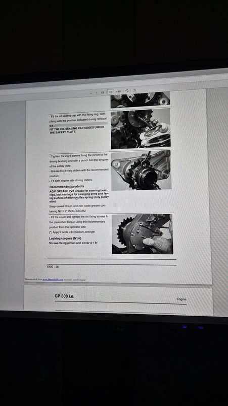

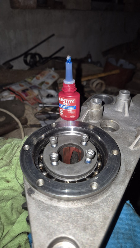

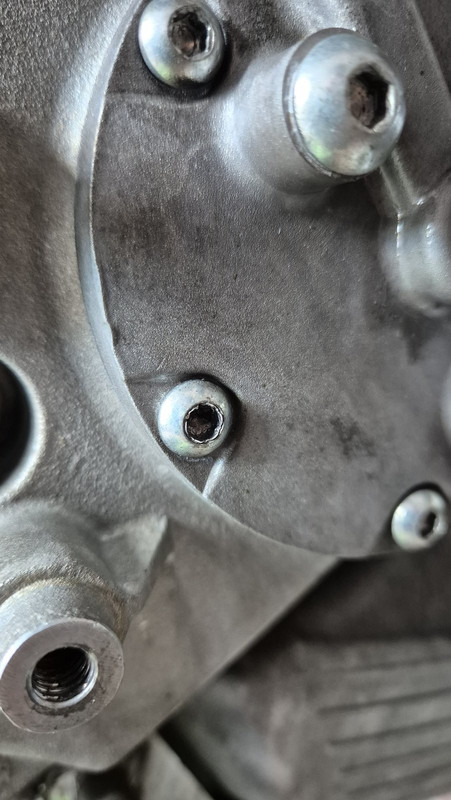

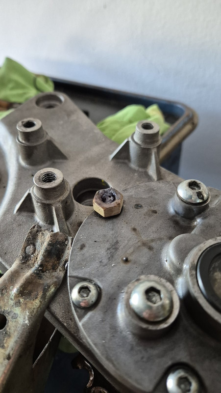

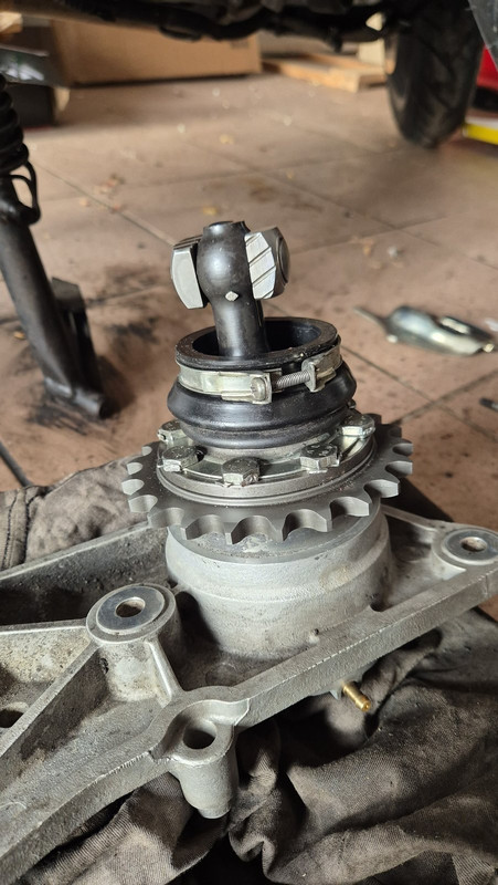

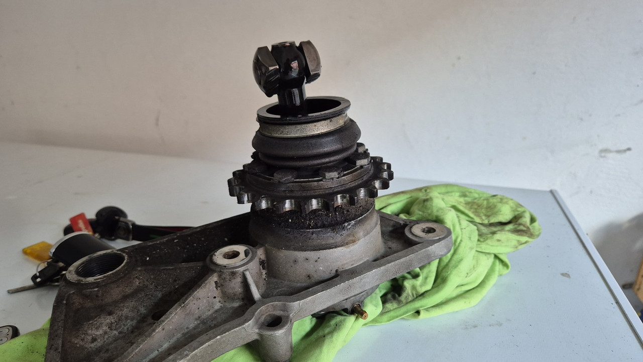

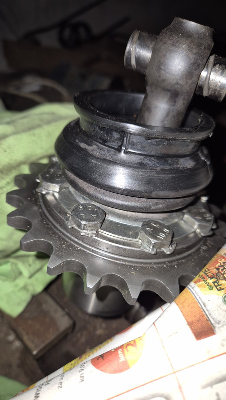

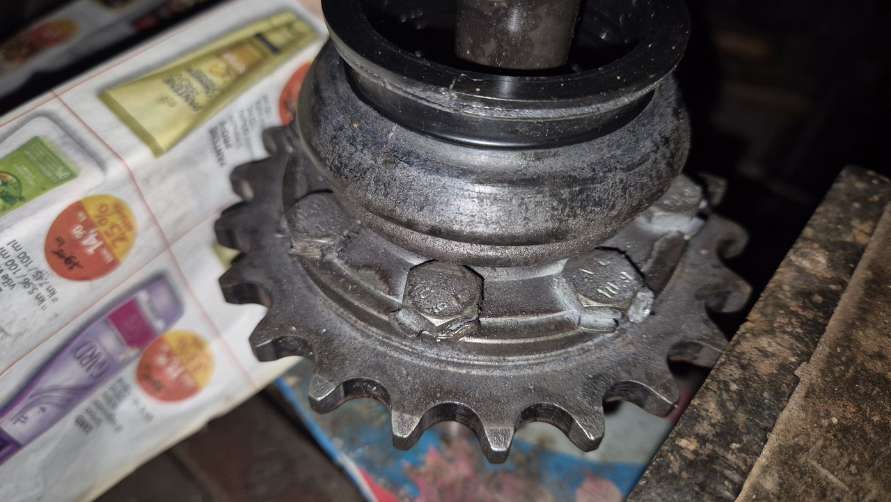

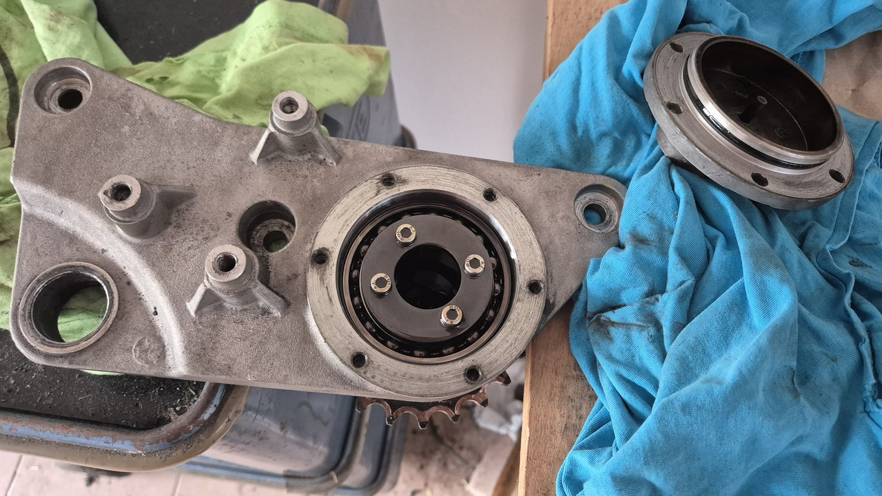

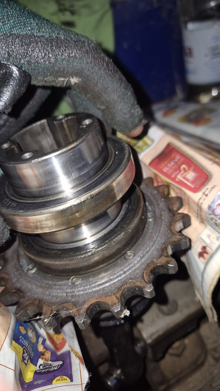

Dakle, prosli vikend sam krenuo raskapat da dođem do malog lancanika ali nikako da uhvatim vremena opisat i upload at slike.
Čudom nije bilo niti jednog zglodanog šarafa ali opet se vidi  da je neki fušer radio na njemu... Ova 4 šarafića su bila stegnuta da sam jedva odvrnuo sa normalnom račnom a manual kaže zatezanje 4-6 Nm. Nemogu vam sad upload at video ali svi 4 su blago povinjeni, valjda na granici pucanja(i naravno jedan navoj je dobio svoje)
Pošto nemam šarafštuk, radim u garaži bakinog brata gdje nema struje a uhvatila me noć  :angry7:
Prvi put se susrećem s ovako osiguranim šarafima
Gumica na sreću nije pukla jer kao što već rekoh košta 60 eura a nema aftermarket

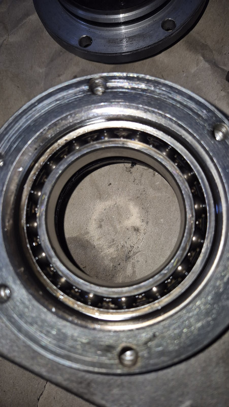

Nakon ovog sam ovaj tjedan pribavljao ležajeve,šarafe itd. koliko mi je vrijeme dopuštalo.
Usporedno s novim,vidim da lančanik i nije toliko potrošen.
Jedini ležaj koji nisam mijenjao je ovaj, košta 55 eura što je too much

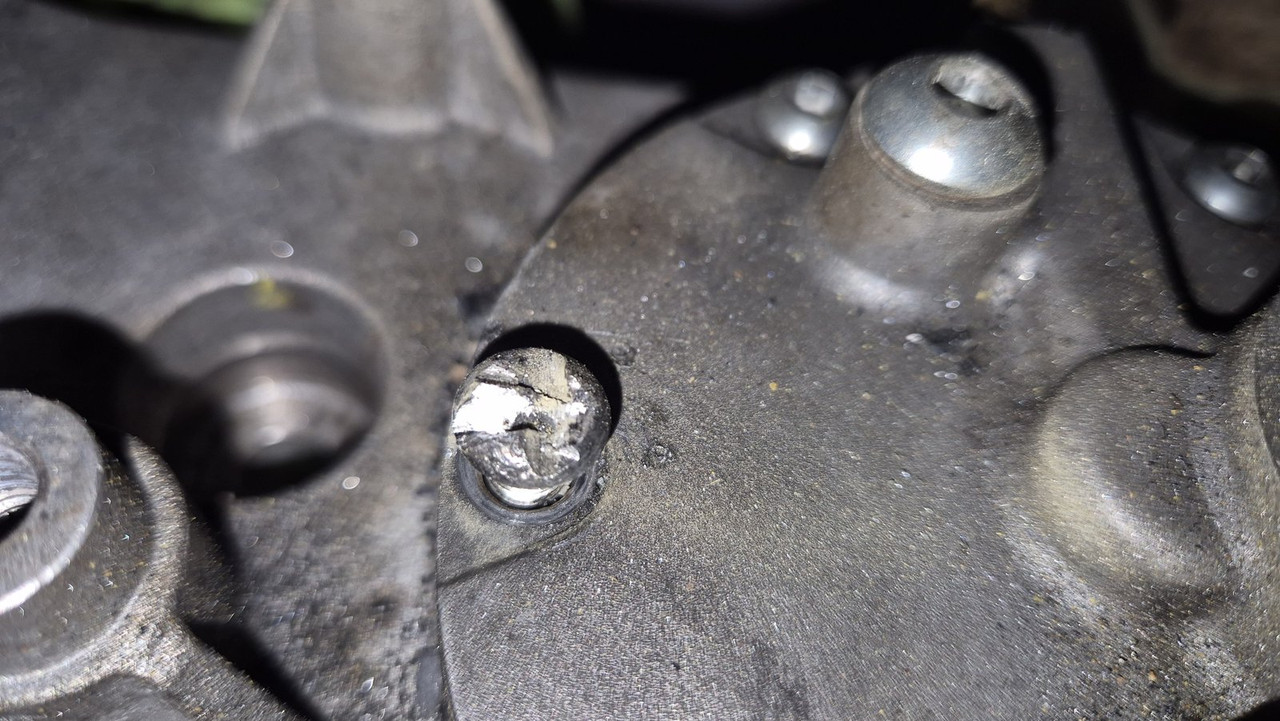

Taman zasarafim ostale sarafe i zadnji saraf naravno nece uhvatit navoj,onda sam isao "procistit" navoj tako sto sam ga  zasarafaio od ispod(jer je to navoj od lancanika) i nekako je uhvatio
2 nova lezaja 21 eur svaki, uzeo sam ih jer se jedan okretao sporo a drugi brze pa reko kad je raskopano da ih zamijenim.Što se tiče masti, vidio sam u videima da ljudi stave malo masti pa sam stavio i ja,iako je to u ulju.
I naravno seks, zadnji sarafić se provrti. Koliko sam uspio vidjeti, navoj je napravljen dosta duboko pa mislim da bi mogao samo staviti duži šarafić koji bi uhvatio. Što mislite da probam stavit duži ili ovaj neće nikamo pobjeć?
Eto složeno,mada još ne znam što ću sa šarafićem
Sve je zatezano po manualu

Naručiš si Helicoil set za popravak navoja i sve te loše navoje si slozis na novo. Ima na Aliju taj set i nije to neka velika cifra u pitanju.
Ovako na pamet ti teško netko može reć oče li ti taj šeraf držati ili neće...
Ja sam recimo znao kad nisam taj set imao ubacit vezicu između šerafa i navoja, tako da odrežeš komadić malko krači od navoja šerafa i tako stegnuo i to je držalo da se šeraf mogao stegnuti praktički kao da je navoj uredan.

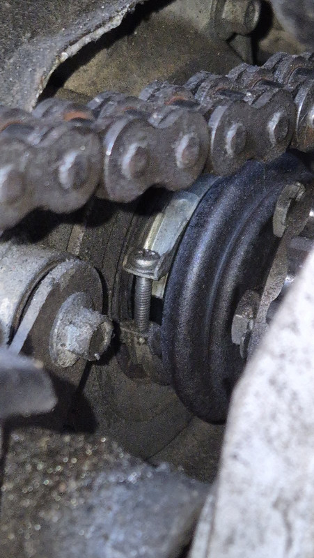

Evo malo novosti...

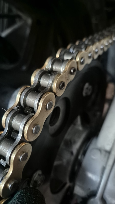

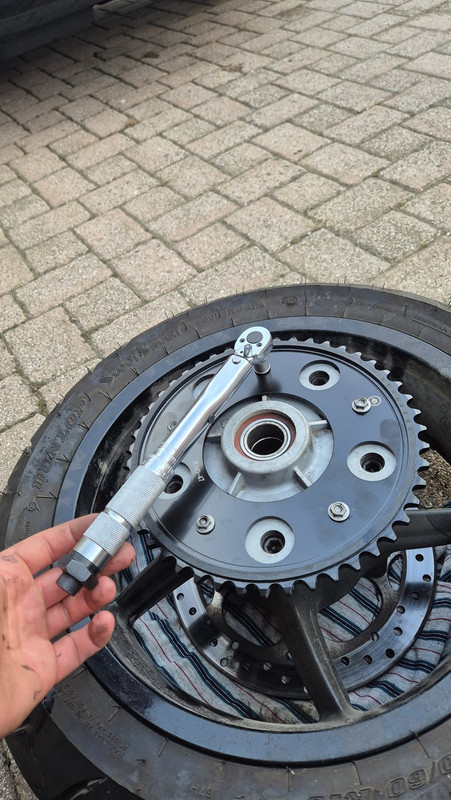

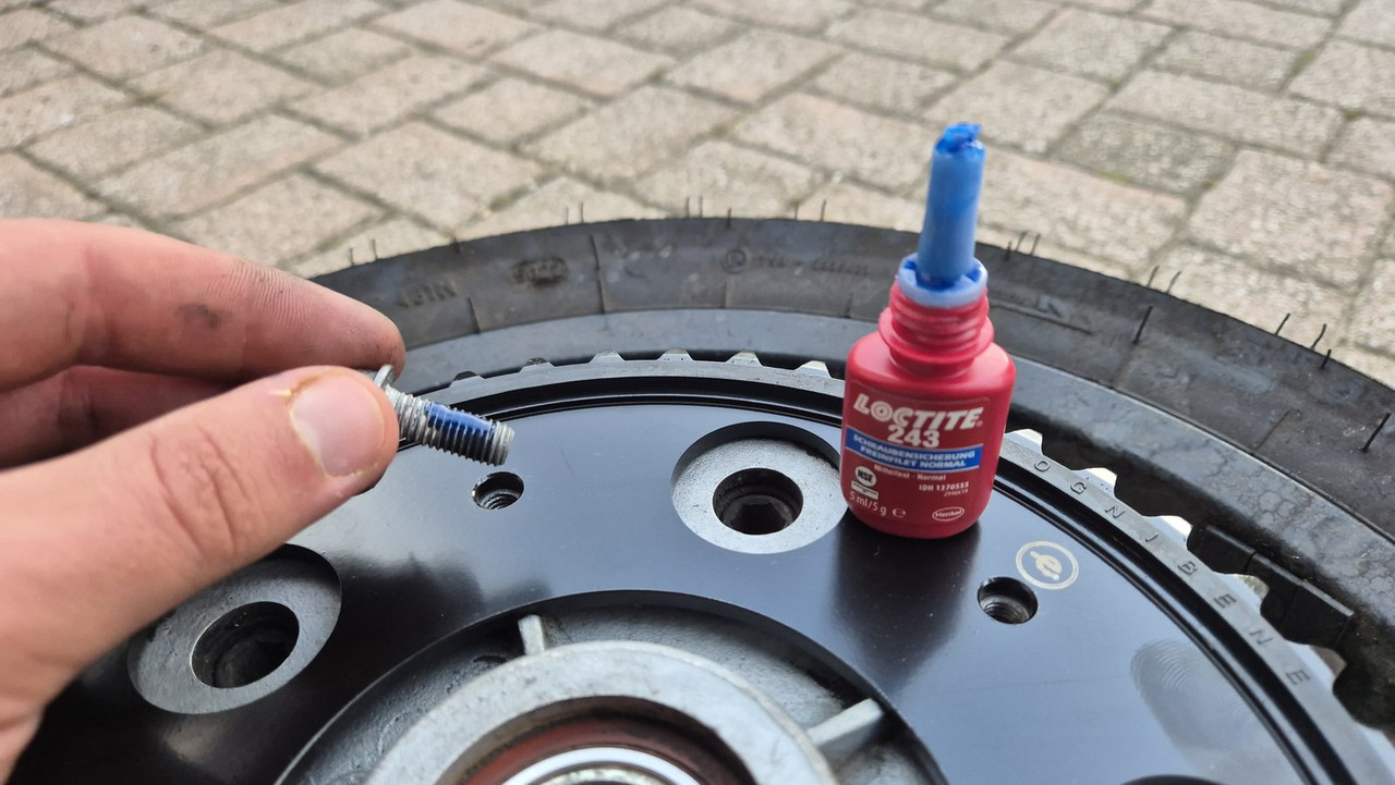

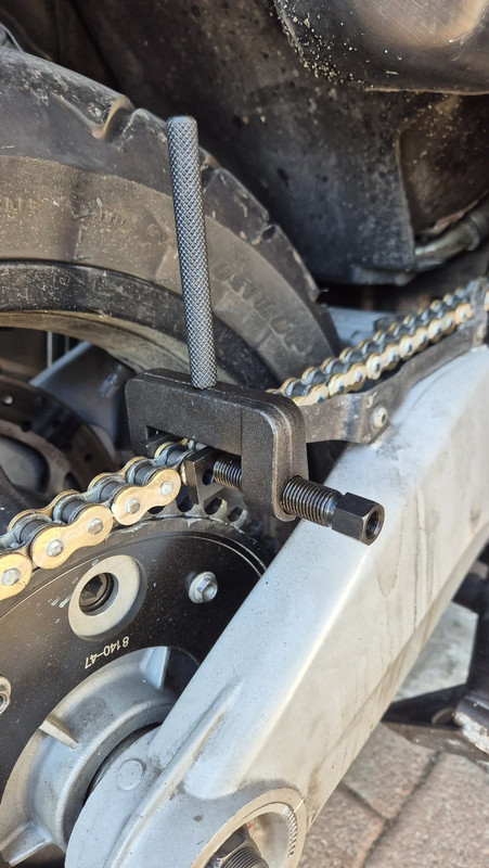

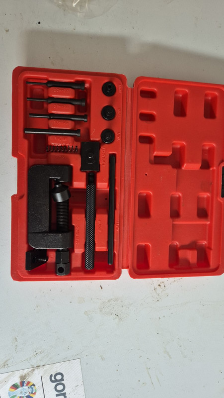

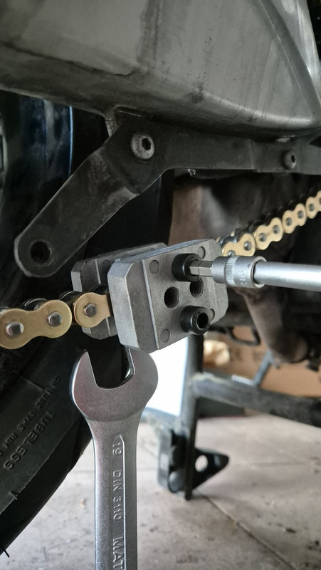

Skuter je bio slozen vec neko vrijeme samo sam trebao spojiti lanac.Naime u setu sam dobio alat za spajanje lanca koji je u pukao tako da je jedna strana bila utisnutija od druge i nisam htio ništa objavljivat dok to ne riješim.
Dosta sarafa sam stezao moment kljucem
Svjeze ulje ali je staklo zamazano,nisam znao kak da ga ocistim  :icon_scratch:

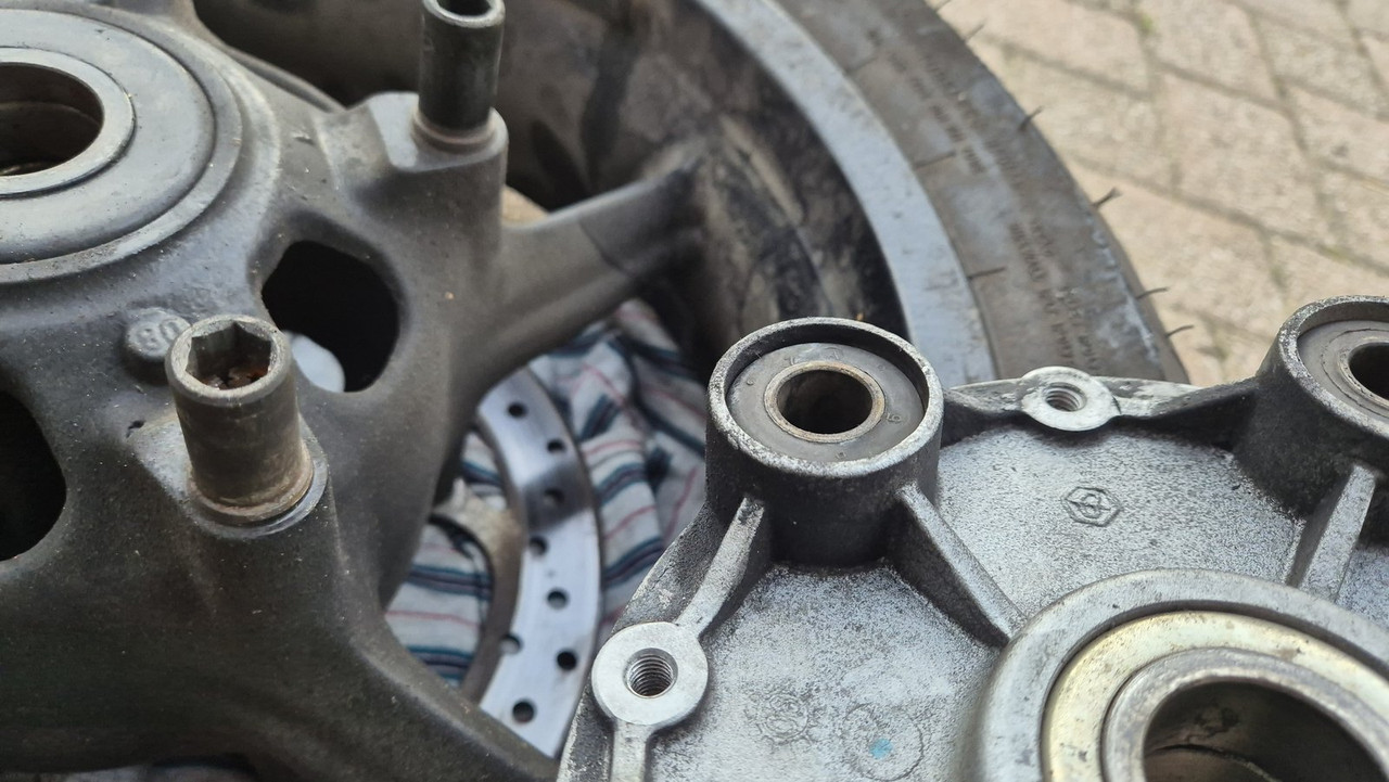

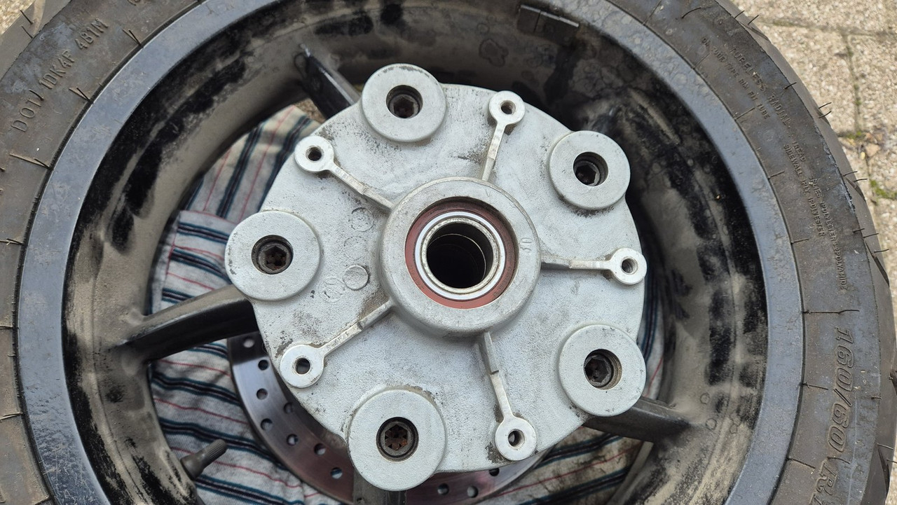

Zna li netko je li se ovaj dio smije relativno lagano izvaditi van? Na to se šarafi veliki lančanik.

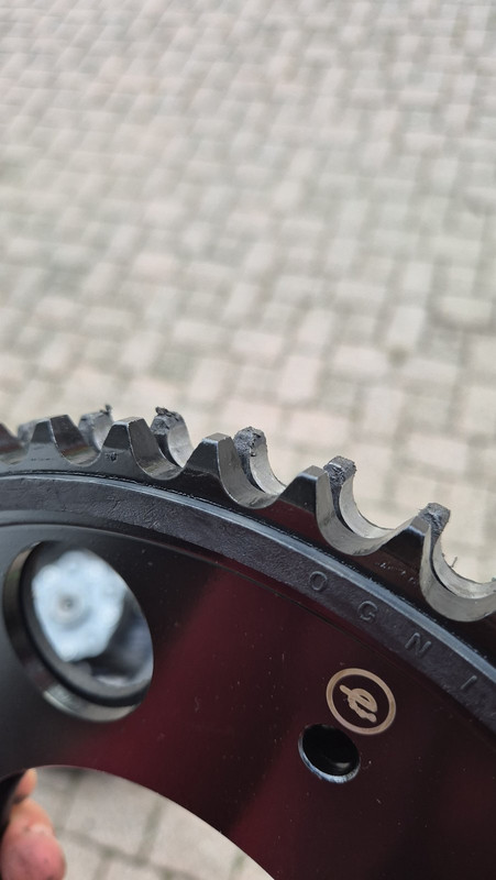

Usporedba starog i novog i niš mi nije jasno jer ne izgleda uopce potroseno. Je li moguce da je netko zamijenio oba lancanika a ostavio stari lanac?

Evo i drangulija sa alija, narucio sam kak ti ga aluminijsko naljepnicu za uspuh i privjesak
To je taj shit alat za lanac i na slici se vidi kak je jedna strana utisnutija od druge
Logo za volan i desnu bocnu stranu sa Cipra
Tokic je trazio 80 eura za alat a niko od lokalnih majstora nije imao ko da je alat za svemirski brod, cak ni na samoborskom placu nisam nasao pa sam odlucio kupit neki jeftilen za 25 e, sasvim je ok
Za vikend sam ga testirao i s mjesta i brzo i polako, cak na milisekundu probao kurit gumu  :headbang: i sad sve štima. Lanac ne klepeće  ;D
Ne curi ulje iz kardana tako da je sad tip top. Iduca stvar je pranje!!

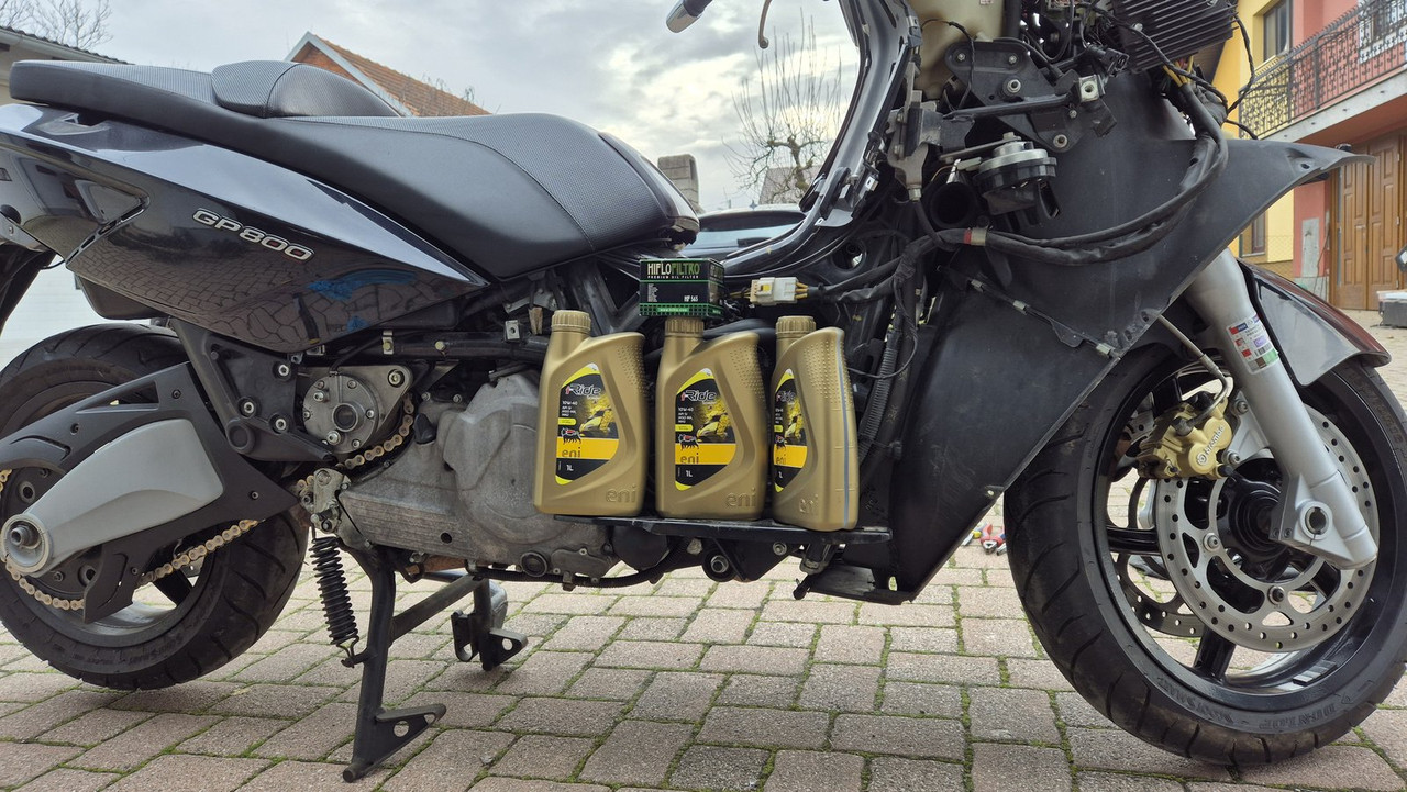

Update:

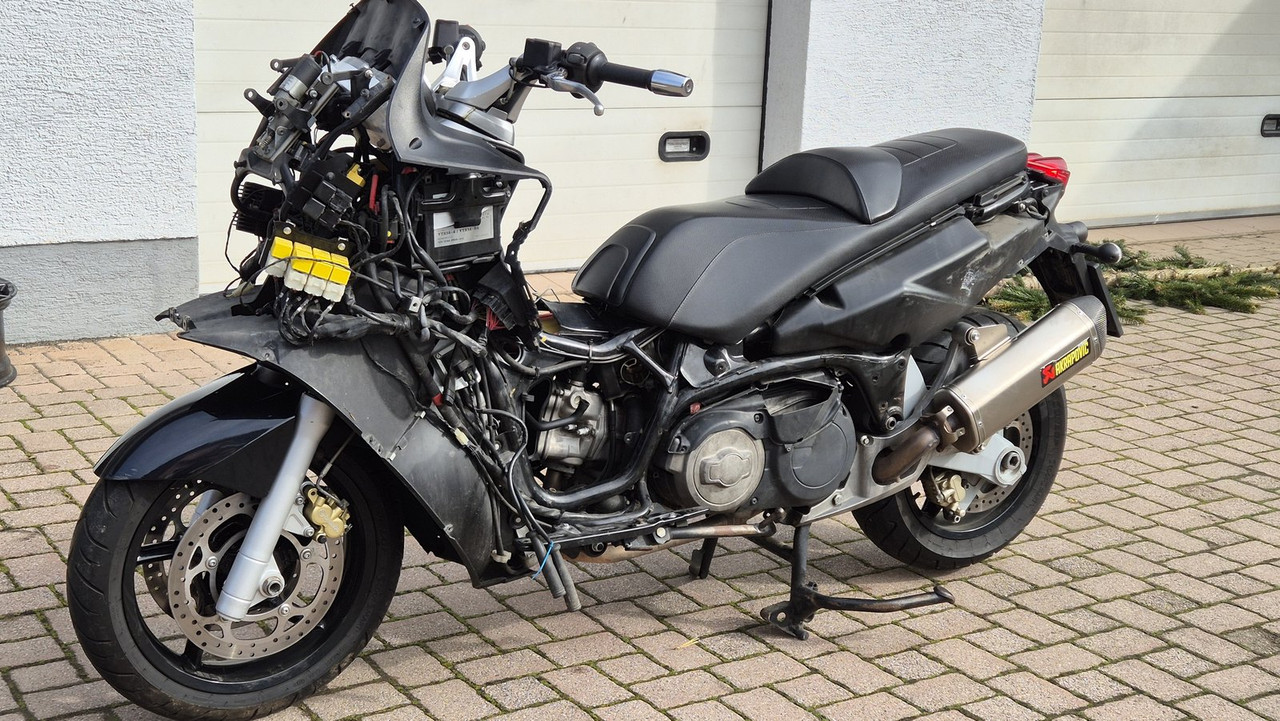

Dugo sam razmisljao hocu li ulagati minimalno u ovaj skuter ili ga sredit da je tip top i ustvari doci ce na isto kad ce se prodavat...
Da vidimo kaj sve treba prvo sam ga oprao nakon par mjeseci  :happy3:

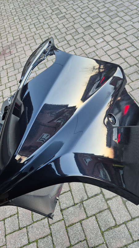

Odlucio sam dati ofarbati 2 panela koja su katastrofalna(neko je pokusao nesto ofarbati) i kroz tjedan dva bi trebala biti gotova. Vec sam se pripremio na 400 eura kad ono covjek kaze 150, vidjet cemo kak ce ispast.
Krenem rastavljat plastiku i naravno zajeb jer je iz jednog komada haha
Moram priznat malo glup sistem odsarafljivanja retrovizora gdje se prvo mora maknut zaljepljena gumica a ispod nje saraf izgleda ovako ali okej

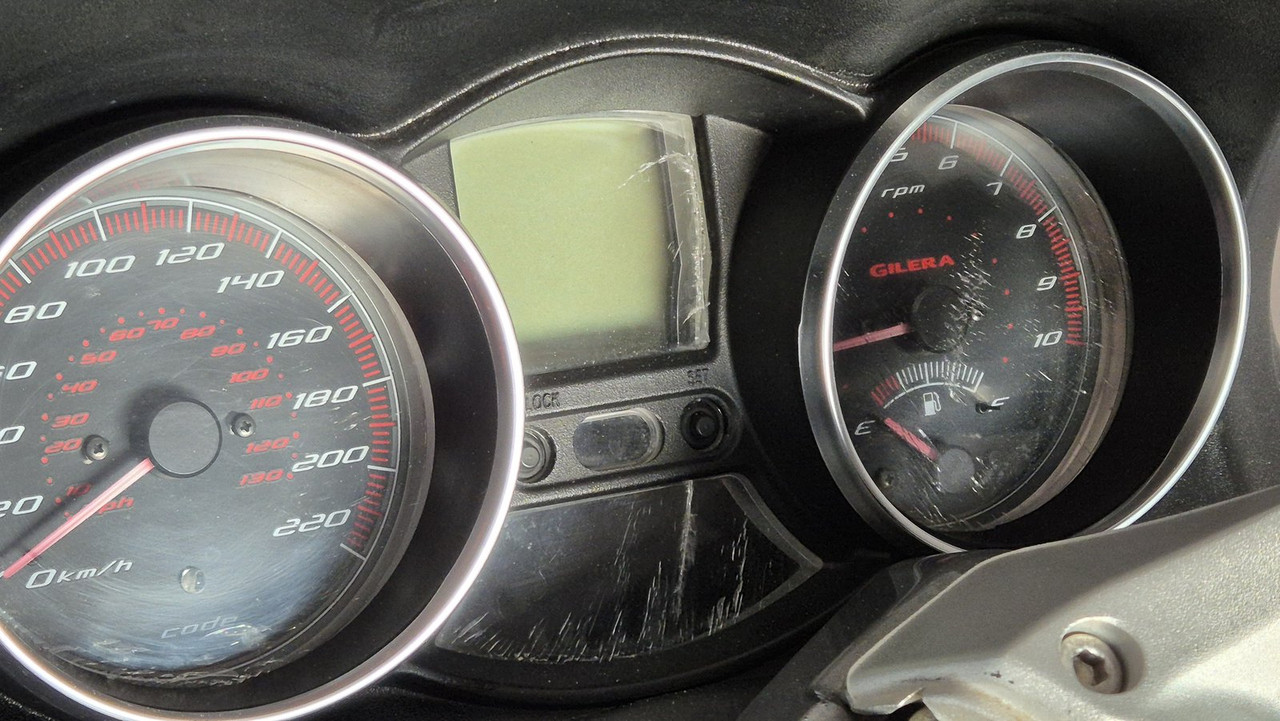

Posto je sve raskopano odlucio sam zamjenit kilometar sat koji je popucan, cak uzivo i ne izgleda toliko strasno koliko na slici ali svjedeno  -120e
Podnice su dosle izvana za 5 dana jos sam imao srece da su na akciji, usput sam uzeo plastikicu ispod volana
To je vise manje to, ostale su neke sitnice poput farbanja nogare i par plastika tako da ce bit spreman za sezonu za koji tjedan u fulu  :headbang:
Skoro zaboravih, jos treba doci db killer cisto da mogu bez ikakvog stresa svuda i da mi niko ne moze nista

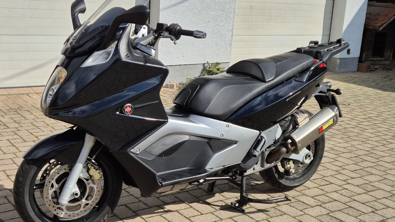

Jos da nadodam skuter je stvarno prva liga, udoban, brz, lijep dizajn i hrabar koncept. Da se jos prodaje novi mislim da bi ga uzeo jer stalno prelamam u sebi da prodam ovog i uzmem neki "muzejski primjerak" ali stalno mi je u glavi hoce li bit djelova u budocnosti, sta ako rikne elektronika itd. itd.
Stvarno sam odusevljen skuterom/motorom

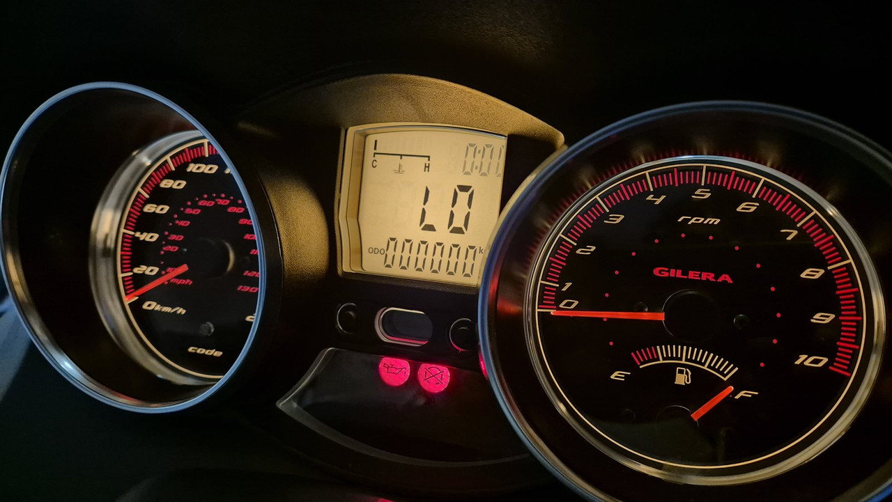

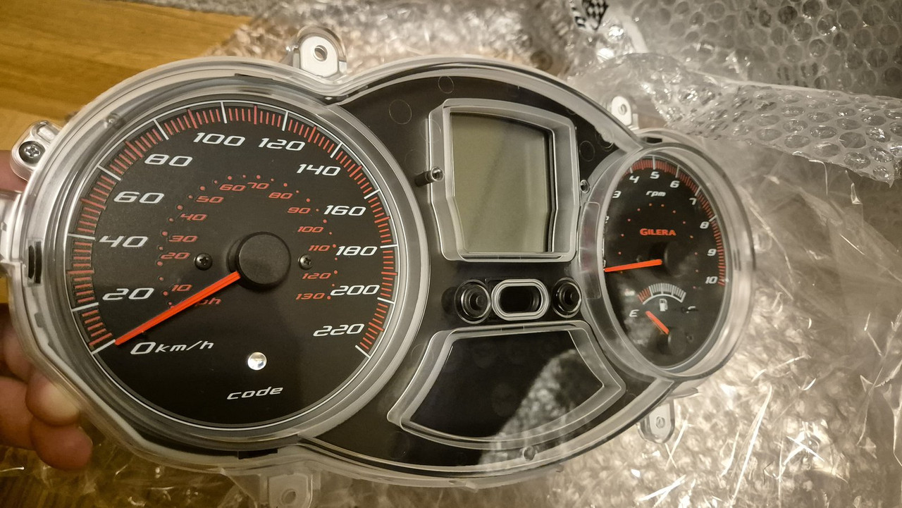

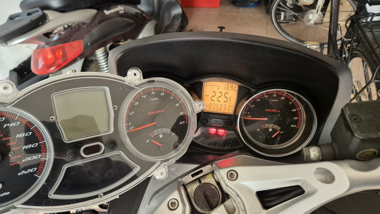

Neki dan je stigao novi sat s ebaya
Stari popucani sa 35000 je odma zamijenjen  :headbang:
Zna li netko što znači ovo "LO" na displeju? Preokrenuo sam cijeli google a nisam nasao odgovor. Je li to zbog bocne nogice? Napravljeno je da se ne gasi kad je spustena...

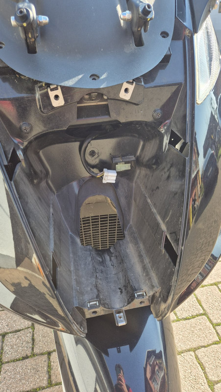

Ovak izgleda filter zraka...
Skoro pa sam sve krivo vratio nazad jer je bas zeznuto vratit kuciste filtera zraka sa nekom plastikom u koju ide iberlauf pa onda u klapnu.

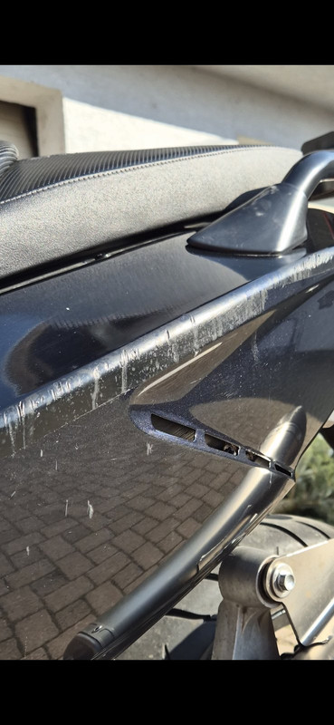

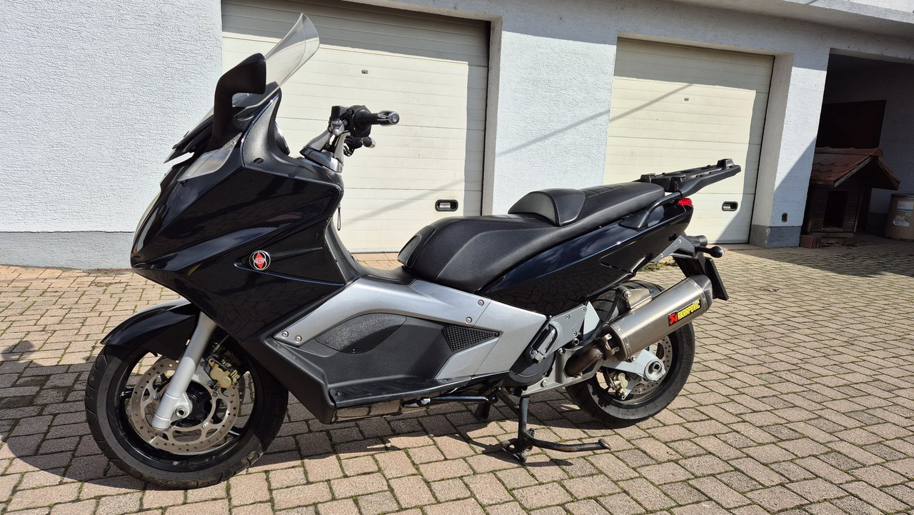

Skuter je napokon sklopljen i napravljen pokusni đir  :headbang:
Evo slike jednog elementa koji je farban
To je više manje to, jedino što još upada u oči je srednja nogara,mala plastika na kojoj je logo i ispolirat auspuh i stavit novu naljepnicu na njega. Sljedeci tjedan stiže db killer tako da ce bit spreman za regu 8.3.
