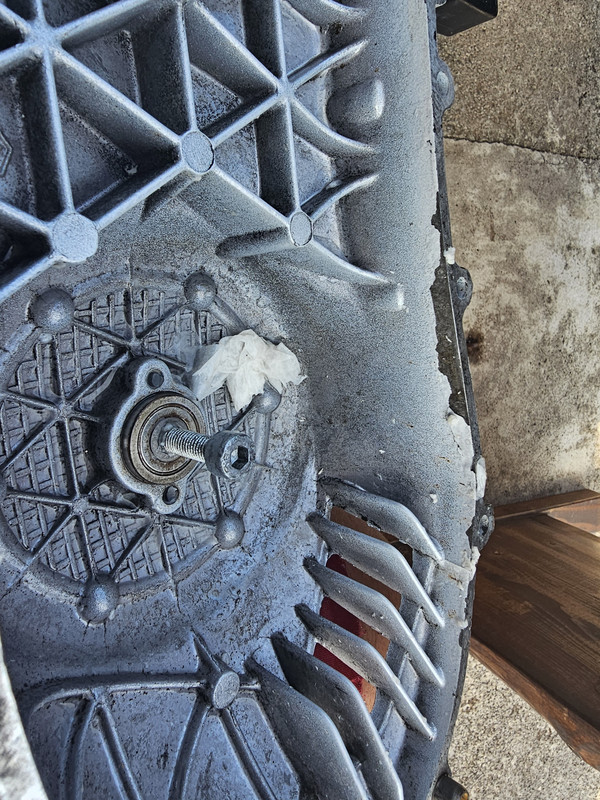

Zamjenjena pumpa, filteri, crijeva etc...sitnarije
Onda na starinski nacin, tolet papir, voda i izbijanje lezaja iz dekla.. :laughing9:
Pobacao sta se pobacat dalo...spojio tankove, struju..., spuh...

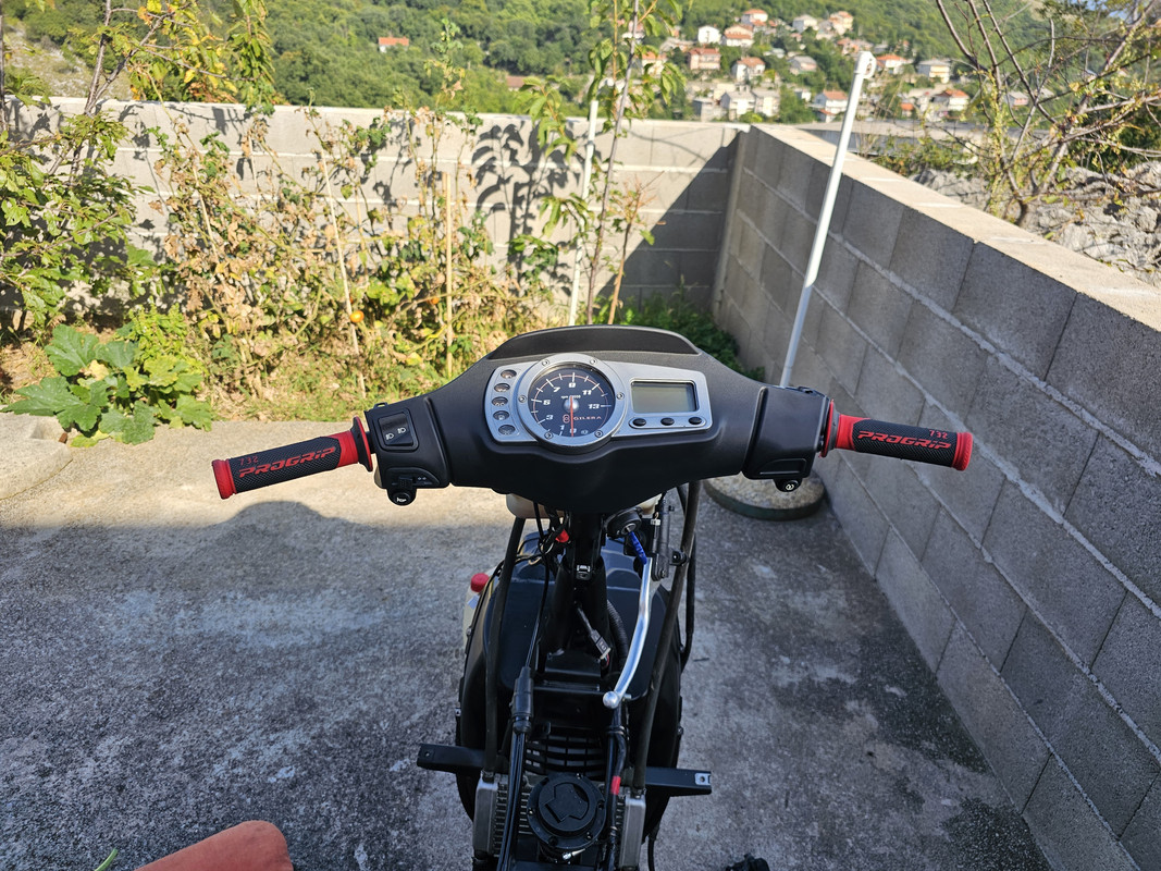

Nabacio nove grip rucke...
Sad malo odmora, kavica, reorganizacija...
Moram stavit bocnu nogaru, naspricat se sprejom protiv vampira, popit tabletu protiv bolova i onda nabacit koju crnu plastiku...
Zamorče je upalio, trenutno grunta bez filtera zraka. Ozracujem sistem hlađenja i ulja... Za danas dosta,  sutra zakrpat jednu plastiku, uredit, obojat deklo i ulovit se kočnica...
