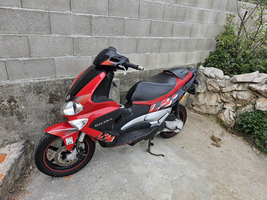

Evo da se pohvalim i usput najavim da me se necete rijesiti tako lako. Pukom prilika naletila mi je prilika za projekt koji sam duze vrijeme zeljan.
Gileri Runner ne cvijetaju ruze ali je uzeta dosta povoljno (nadam se). Trenutno, koliko sam vidio, jedna bocna plastika je u defektu, krilca za grijanje nogu i zadnje stop svijetlo, te vjerujem, bit ce toga jos... Sto se tice motora, vidi se kemijanje i trenutno nije u voznom stanju. Skuter upali, vozi te solidno potegne moju malenkost. Probao sam tek toliko, 50-tak metara ali po prici vlasnika, isti, kad se zagrije vise ne vuce i da jedvice jade ide 25km/h. Sta mislite o tome, cisto pitam iz znatizelje?
Sve u svemu, nije kupljen za vozit se isti dan, vec za jedan dugoročni projekt.
Tako da, dragi moji forumasi, nauruzajte se strpljenjem, bit ce ponovno svakakvih pitanja....
