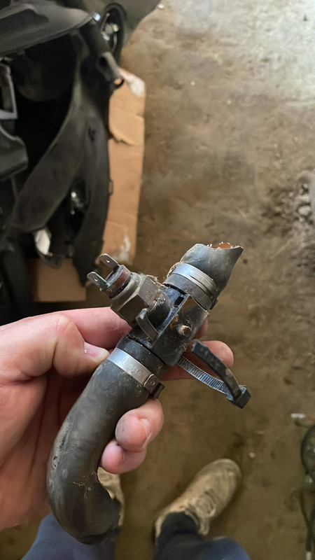

S obzirom da je bila viroza u igri, sve se odvijalo polako i nikako...
Ugrađene vilice...
Izmjena lezajeva na prednjem kotacu
Demontaza stare i uradnja nove termo gruoe

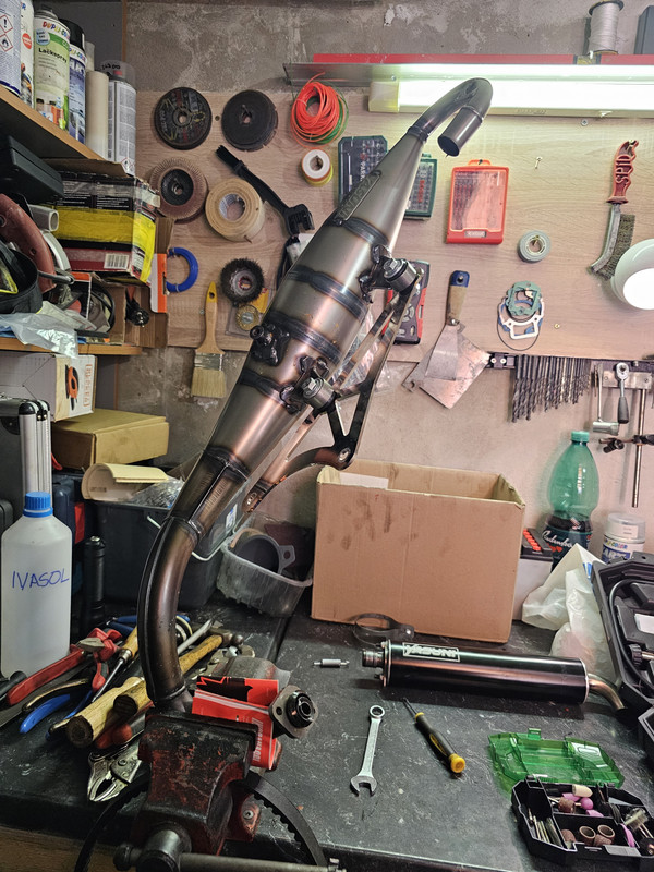

Odg: Gilera Runner SP50 - Noob Project
« Odgovori #158 : 04 Listopada, 2023, 19:15:58 »
