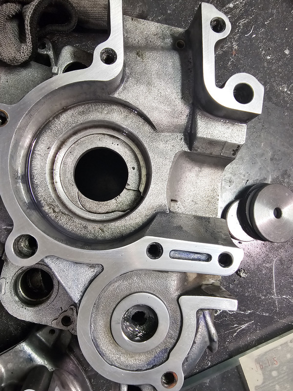

Jos jednom sam prosao baze, sjaje se ka pasja muda. Onda bez stiskanja, doslovno spusten svojom tezinom stavljen je drugio dio bloka i sa sondom ( špijuni, mjerni listici ) od 0.05mm provjereno svugdje. Isto tako kao didatna provjera,  stavio sam sloj loctita, stisnuo i ponovno otpustio. Doslovno je iscurio da na stjenkama nije ostalo nista.., njente, nada....  Blok je sada namazan sa 510  Loctite, kompletiran, zajedno sa cilindrom i ceka sutrasnji test.
Bude li pustao, ide on na ramu pa nek se zacepi voznjom... :laughing3:

Eto ga, napokon drzi ko boca.... Spakirano, spremno za ugradnju.  Sad se mogu posvetit laganoj montazi na ramu da oslobodim prostor u misjoj rupi...pa da krenem sa kocnicama, deklom i drugim sitnicama...

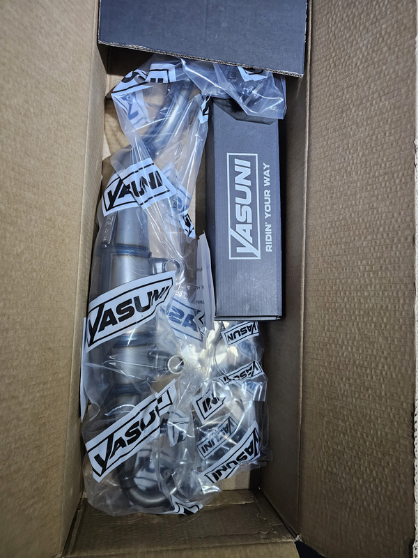

Prvo stigao je gospon Yasuni.... Sad imam ni manje ni više tri, četri spuha... :laughing6:

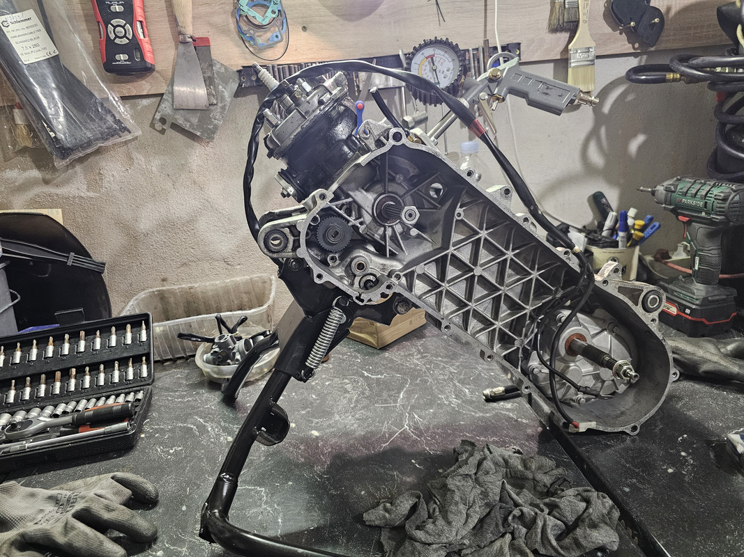

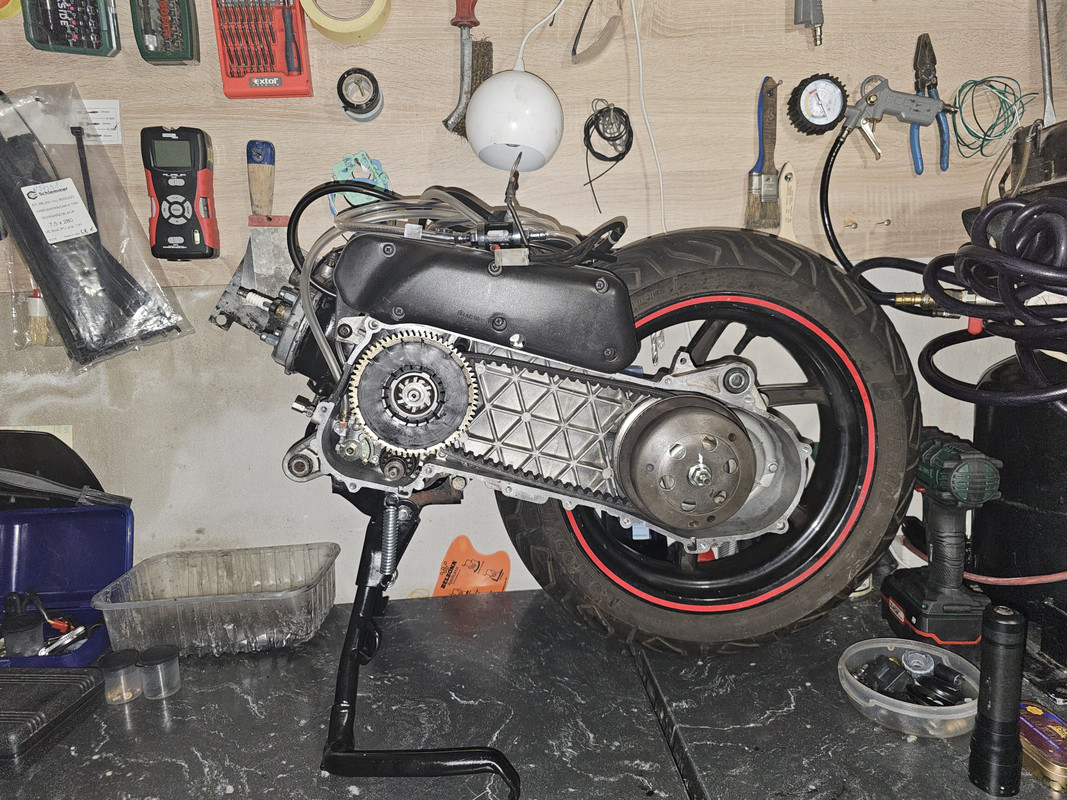

Drugo, sa zakašnjenjem sam se sjetio izmjerit kompresiju starog cilindra. Odradili smo to ručnim kurblanjem , pa eto nek i ja imam malo sreće pa dobih lijepih 8 bara...

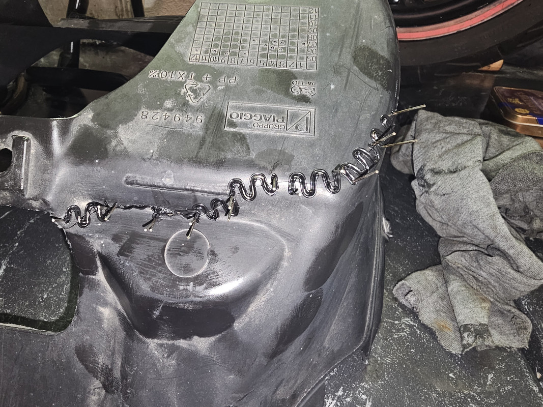

Zatim, sam se bacio na krpanje plastike, koja i ne mora biti cakum pakum...

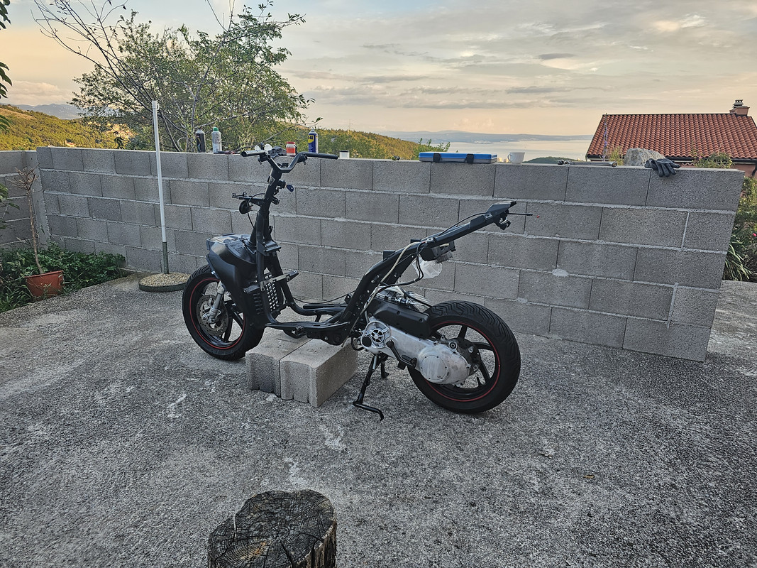

Kasnije, da ne gubim svjetlost dana, nabacio sam vilice, koje imaju minimalni luft  ( mozda ni s novim bukolama nebi bilo nista bolje ) i ubacio mašinu...
Jos me ceka rashlada, gorivo, podmaziva je, kočnice, struja, deklo.... :help:

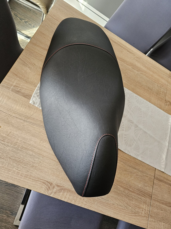

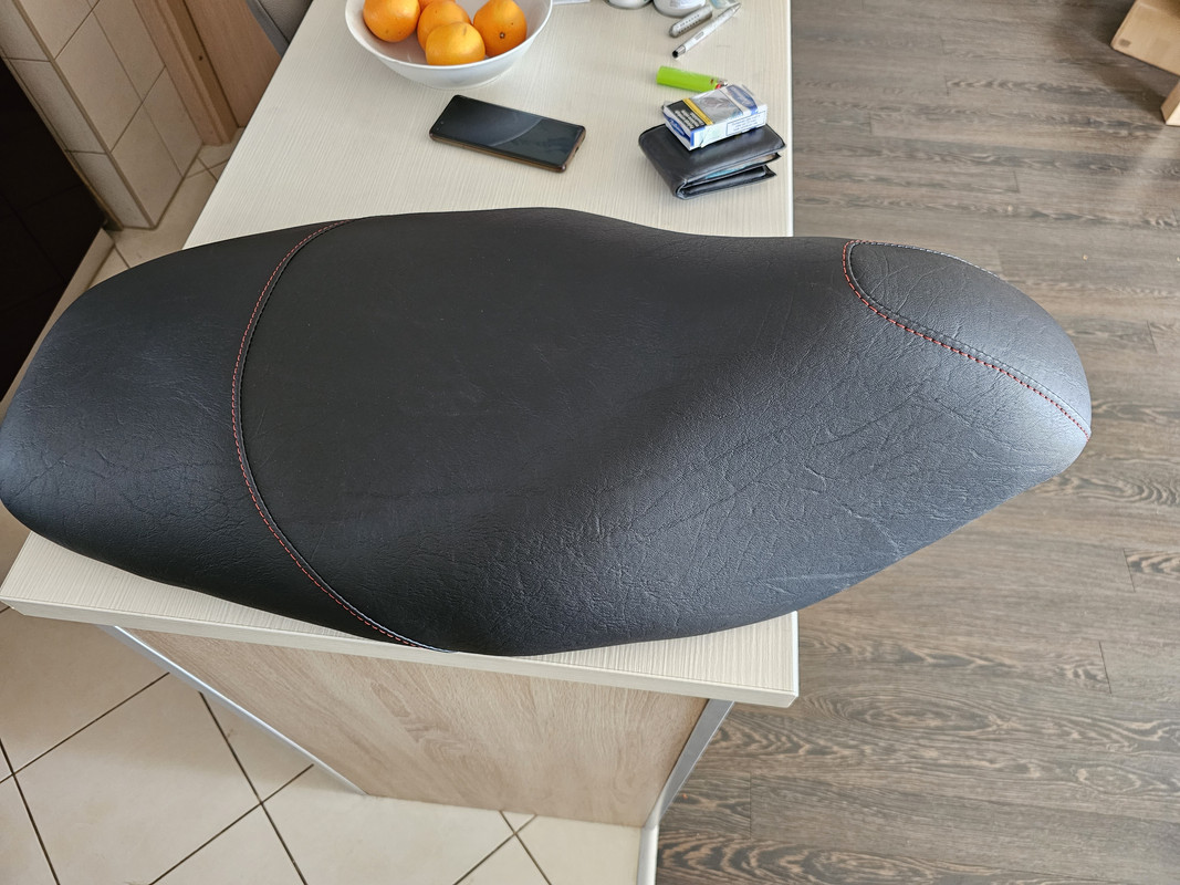

Jos jedan update, sic je isto tako zavrsen od strane tapicera. Jedino mi zao sto mu je riknulo stroj za "printanje". Htio sam na suvozacevom dijelu usit logo od Gilere
