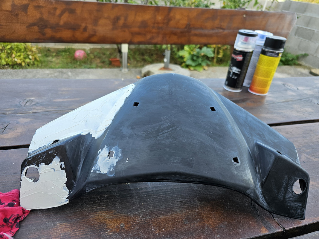

E sada ide ono za sto nemam mota. Kitanje, oko za ravnine. Jednostano sam smotan za to... Vec drugi put ponavljam, i nadam se da cu savladat prepreku. Za danas dosta, sutra popravak...

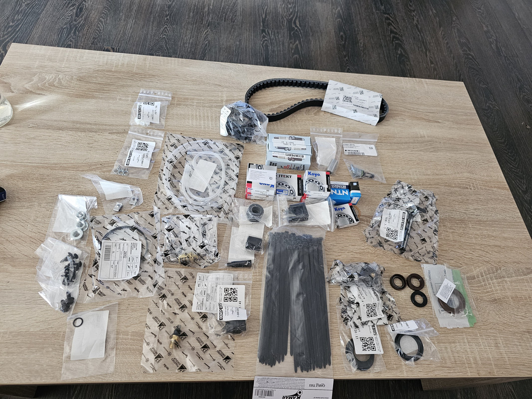

Prva tura stigla....

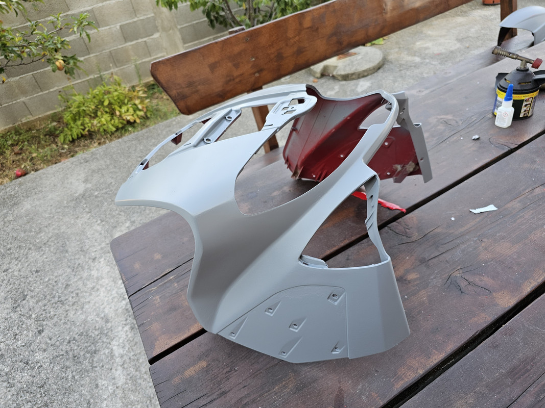

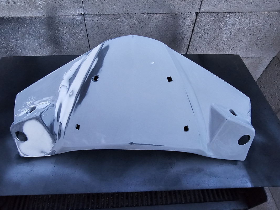

Prvo brusenje, pa spric kit, pa suho brusenje sa 250. Ponovno spric kit i onda vodeno brusenje sa papirom od 500 i 1200. Nije za izlozbu ili natjecanje, ali se toplo nadam da ce bit dobra podloga...
 Jos je ostala glavna prednja maska, nju ostavljam za sutra...

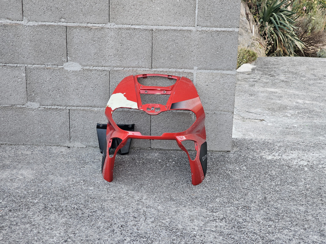

« Odgovori #67 : 27 Kolovoza, 2023, 19:04:57 »

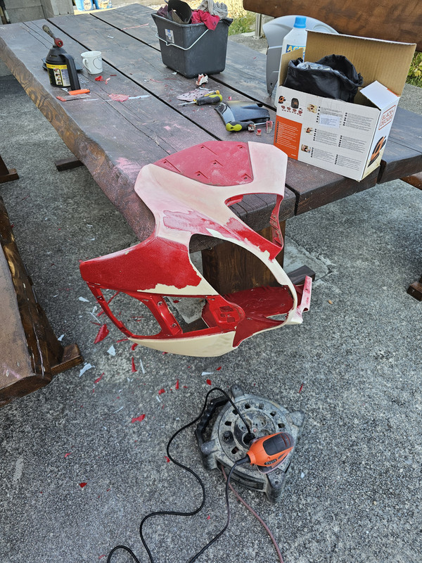

Kako poslovno tako i privatno. Nedjelja je radna u oba smjera. Danas je na red dosla prednja maska. Dio boje se jednostavno skinuo sa naljepnicama i morao sam skidat sve. Sva sreca boja sa pola maske je isla dole sa špatulom, al zato ostatak polovice udri sa Gr.80 i Mini brusilicom...

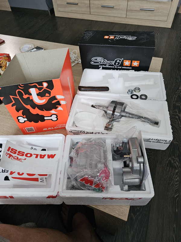

Evo stigli i drugi darovi.... Malo razocaran, jer nema set brtvi kao sto je pisalo na stranici...al prezivjet cemo..
Pitanje slijedi. Malossi, Stage 6 ili OEM iglicasti lezaj?

« Odgovori #69 : 28 Kolovoza, 2023, 15:43:33 »
Malossijev igličasti
Odg: Gilera Runner SP50 - Noob Project
« Odgovori #70 : 28 Kolovoza, 2023, 20:52:20 »
Samo nemoj taj iglicasti koji dode sa radilicom jer vidio sam kako se radpada na malo kilometara.
Svakako poslikaj radilicu i iglicasti da se vidi bolje.
Malossi iglicasti odlicno sjeda u taj klip jer je napravljen siri od aw klipa.
