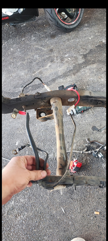

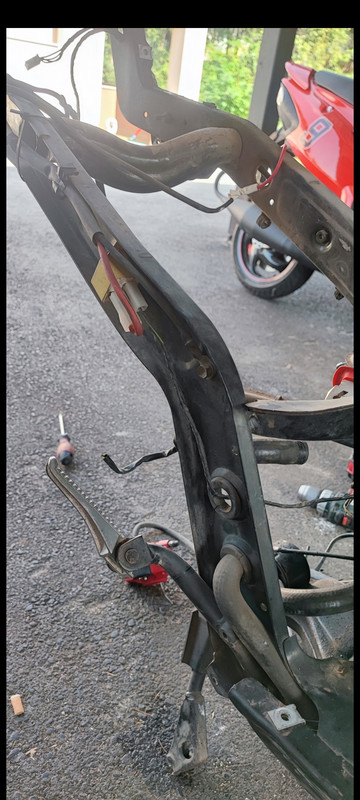

Zice od akumulatora možda ne moraš produžavat, ako ti relej paljenja stoji na desnom boku onda odmah žice potegneš pod sic, bez da se spuštaju pa penju. Ako ti taj dio neče pasati nabaviš si od Runnera 50 te zice, od NRG powera ili tako nečega pa slozis.
Daj kad stavljaš slike stisni direktan link za forume, onda odmah slika bude u tekstu.Evo kako ti to stoji na SP180

Danas sam krenuo sastavljat, stavljena vilica, ležaji dobri i namazani mašću. Stavljen volan plastificiran od spa, fale mi utezi i gumene rucke. Privremeno stavljen amortizer od sp50 dok se ne nabavi original od 180. Stavljena struja za probu, no muče me neke stvari vezano uz to, dakle prvo me zanima kako i na koju stranu ide regler? Da li moram paziti na neke ziče točno kroz koje mjesto idu? Gdje se kači onaj mali relej kraj reglera?
Na struji problem koji me brine je to da ne znam gdje ide minus, imam žicu koja je skroz odvojena, i kako da riješim plus pošto mi pari nešto kidano.
Stavim slike pa možete vidjeti.
Mašina je skoro sastavljena,( ležaji,semerinzi, pumpa vode, mikroremen stavljeno novo) blokovi sklopljeni i još moram staviti prijenos i termogrupu, taman jučer došle sve brtve.
Repariran je također anlaser.
Sutra bi trebao staviti mašinu na skuter i probat donekle struju pospajat pa dobro sve oprat kad bude na kolima.
