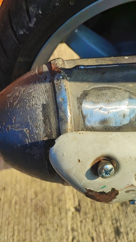

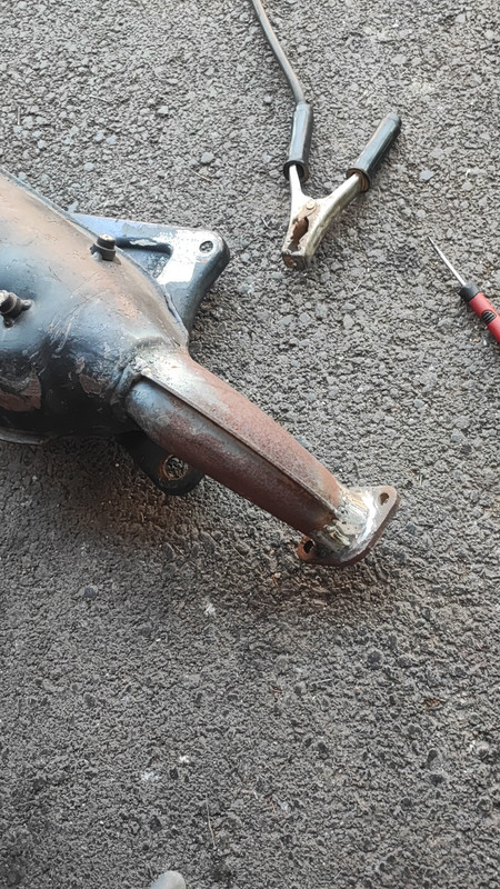

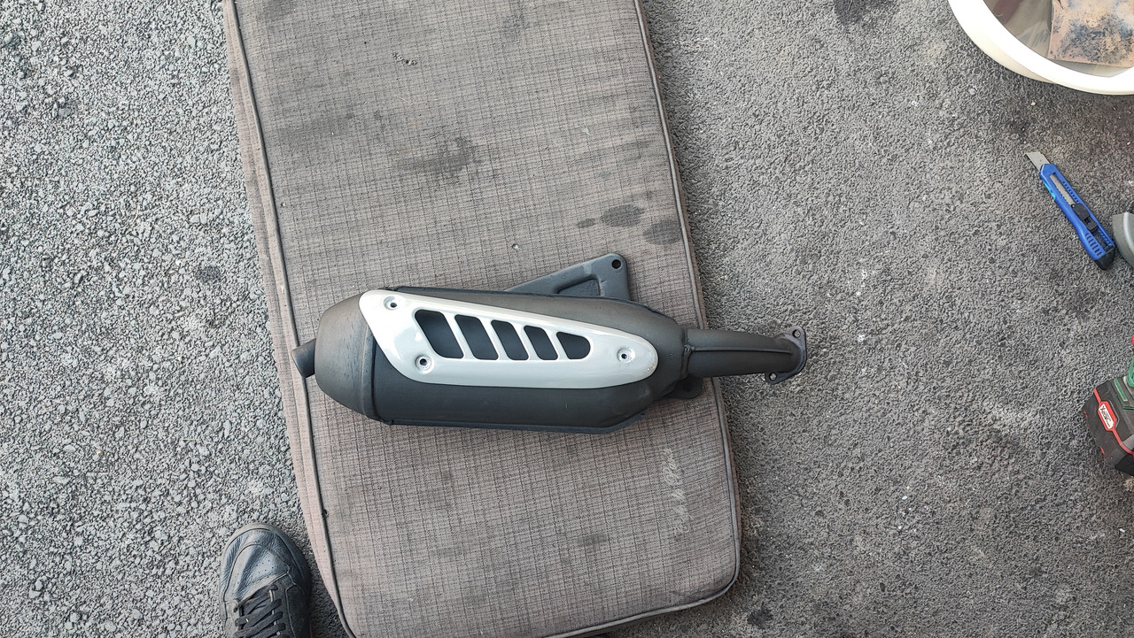

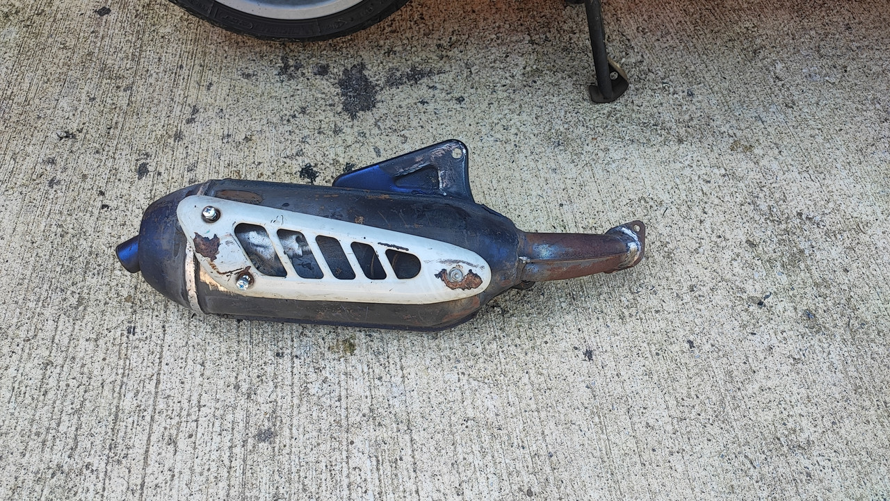

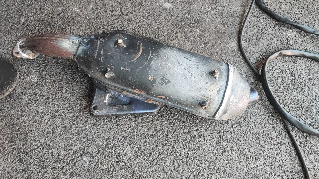

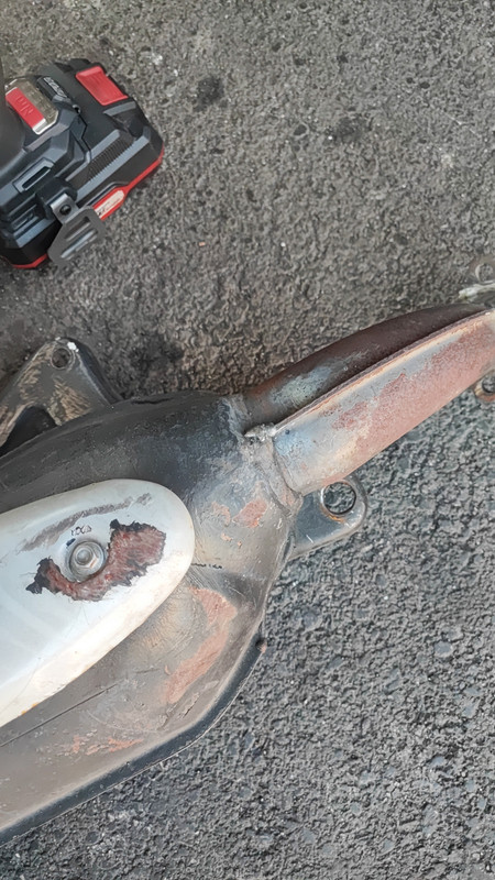

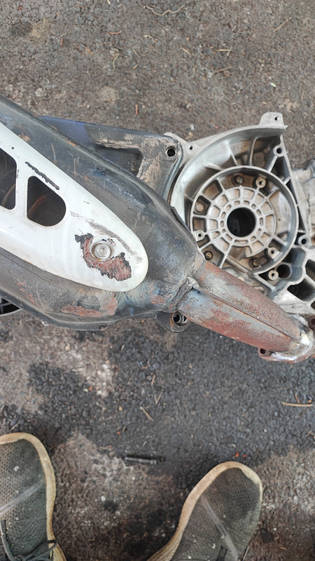

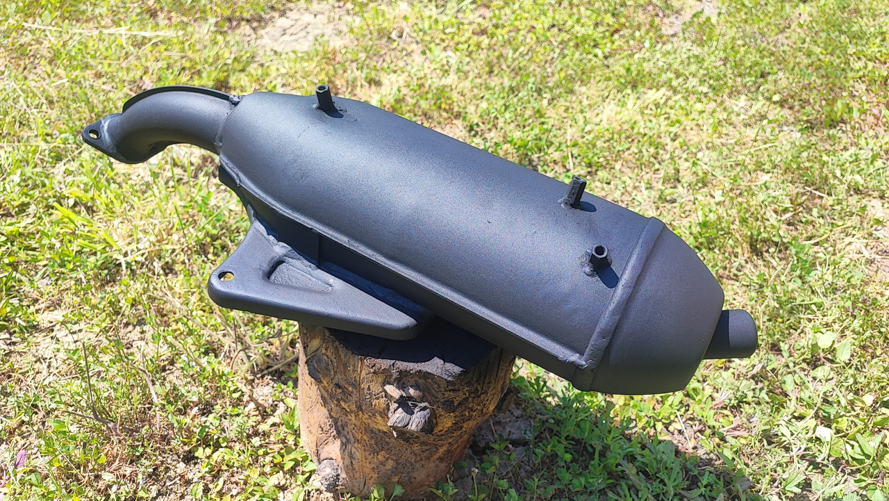

Pao još jedan upgrade, iz auspuha kojeg sam predvidio za smece sam složio auspuh za SRa, bilo je zvonilo u njemu pa sam ga otvorio i slozio dijelove koji su se odvarili. Ponovno zavario zadnju kapu, sredio granu koja je bila napuknuta i odrezao dijelove di se kači SM06 lim jer ih nemam viška i složio sam gore gril od SR-a.
Evo par slika
Na dijelu kojem sam mjerio prije sada bez štelanja ikakvog sam postigao 115km/h što znači da ide identično kao i 172 malossi :)
Auspuh ce na pjeskarenje pa farbanje, tako da bude pic pic.
Odg: Aprilia SR150 by Dario007
« Odgovori #34 : 28 Svibnja, 2023, 01:48:49 »

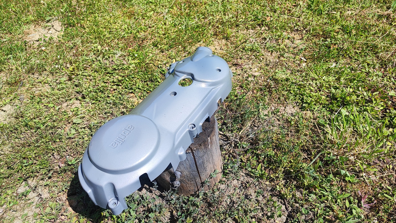

Sređeni auspuh i poklopac dekla, evo slike

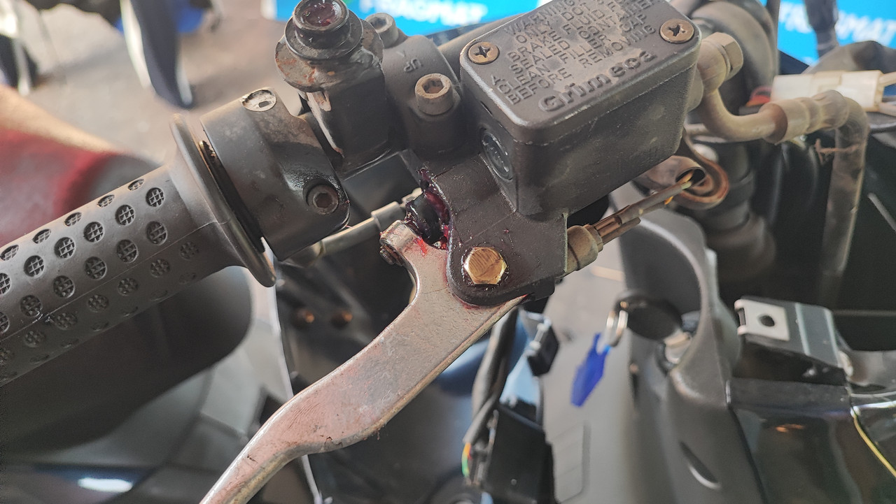

Danas sam zamijenio ulje u prednjoj kočnici, kakav mrtvi kaos rastavljat Aprilijin volan. Ima ravno 20 šerafa koje treba skinuti da bi došao do posudice.
Usput sam podmazao ručkice i očistio čeljust

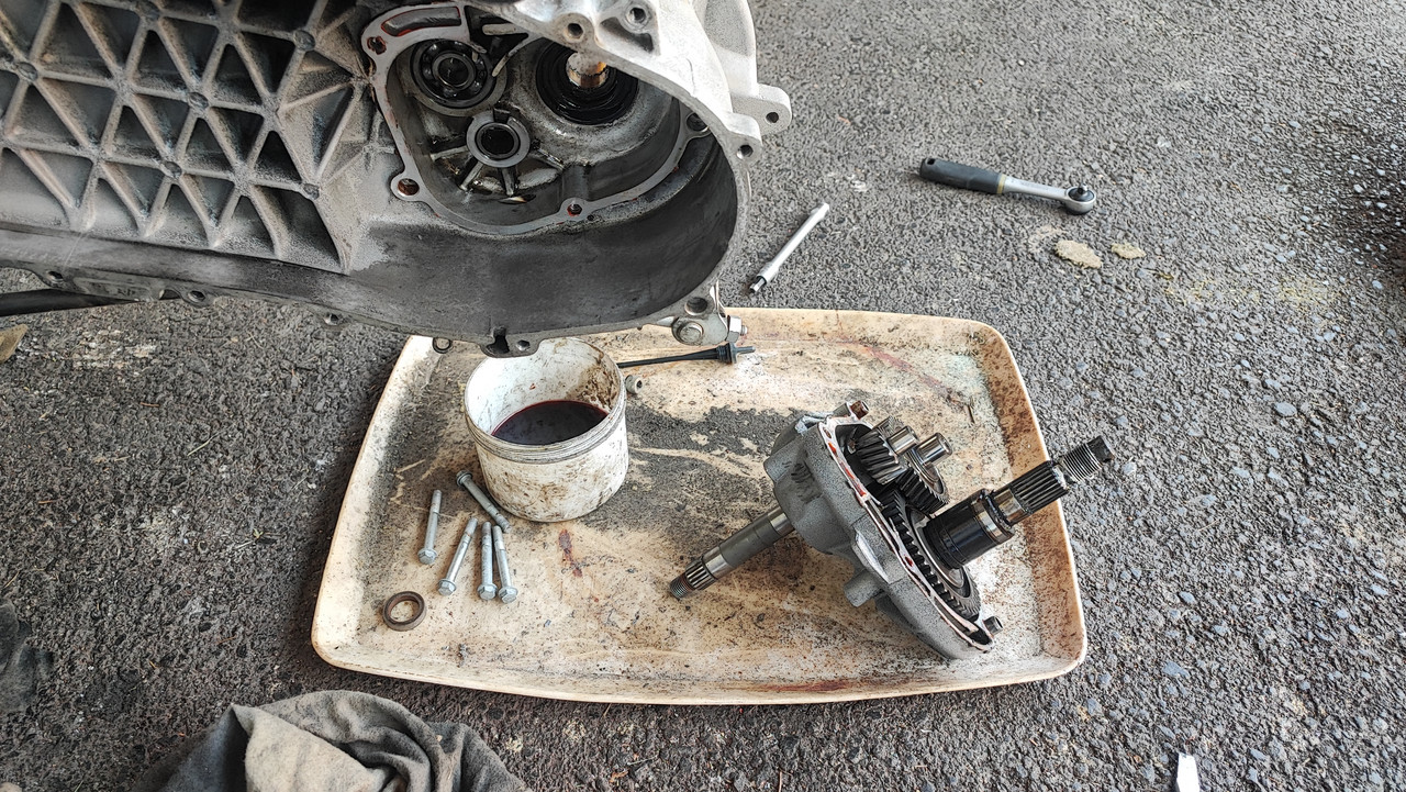

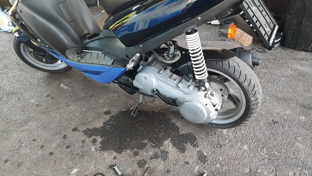

Danas odlučio staviti dužu getribu gore. Od starog Skippera koji ima omjer 13/30 12/41, odnosno isti kao i SP180. Duža je 8.83% od SRove. Zanimljivo je da na ovaj noviji blok matica unutra pašu sve moguće getribe koje postoje za BB blokove, tako da je izbor velik.
Uglavnom zanimljivo, ali start sa dužom getribom je još bolji, puno više momenta ima, ne leti u rano prevrtavanje i krajnja je bolja. Razočaran sam dobitkom na krajnjoj, ali bude se to još unaprijedilo svakako.
Sa 150 getribom sam imao 111gpsa na 9000rpm
Sa 180 getribom imam 115gpsa(135km/h po satu) na 8280rpm.Power mi je išao 123gpsa, a djeluje mi da je slabiji u ubrzanju bio neku nijansu. Moram istražiti di je problem sa relativno niskom krajnjom.
picture hoster
« Zadnja izmjena: 28 Svibnja, 2023, 21:30:41 dario007 »
