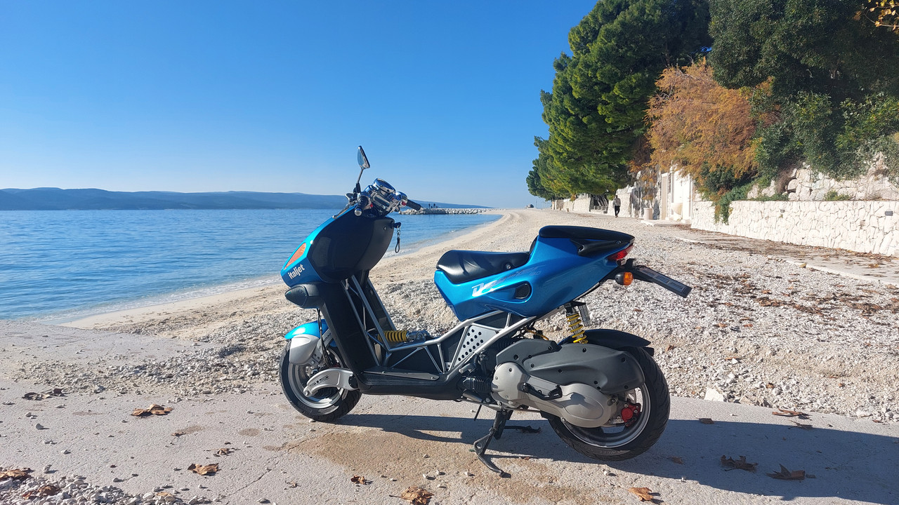

Prvih 1000km od slaganja (skoro). Nema se tu šta dodati, Italjet Dragster 180cc  :headbang:

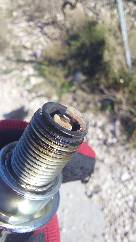

« Odgovori #66 : 18 Siječnja, 2026, 17:00:52 »

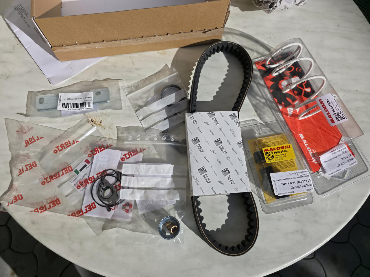

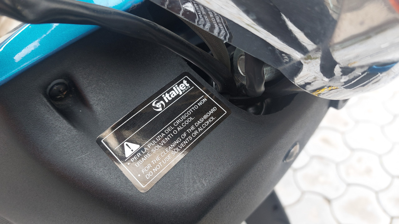

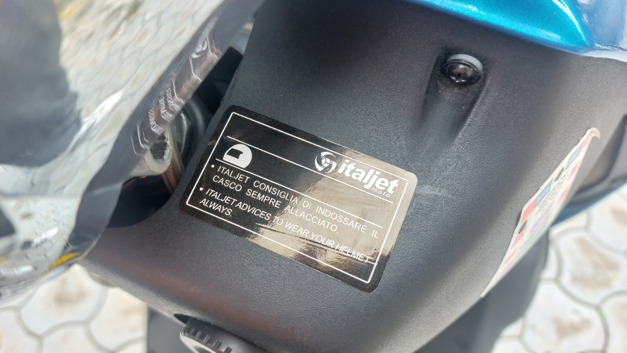

Neki dan su došli i dijelovi za malo osvježenje mašine nakon 4000km. Remen, centralni, valjčići, set brtvi za Dellorto 20,5 i još par sitnica. Napokon sam zalijepio ove naljepnice gdje i spadaju. Išla je nova svjećica nakon što sam prestao dodavati ekstra ulje u rezervoar, i sad izgleda bolje, bar meni. Našao sam i orginal manual 🥳🥳

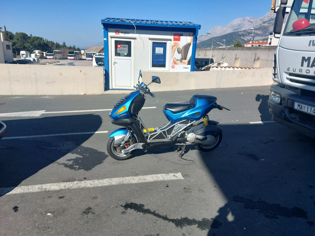

« Odgovori #72 : 07 Kolovoza, 2026, 21:00:23 »
Maloprije sam ga provozao nakon skoro 3 tjedna, osmjeh na licu i veselje😁

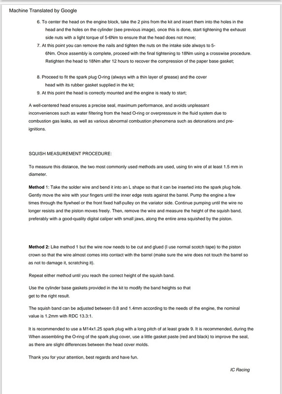

« Odgovori #73 : 09 Kolovoza, 2026, 14:38:54 »
Upute za montažu od lika koji je ovo napravio.
Google translate sa talijanskog.

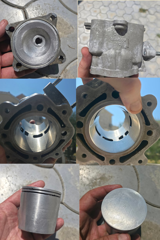

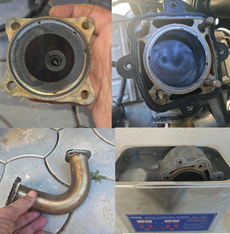

« Odgovori #75 : 09 Kolovoza, 2026, 15:06:54 »
Šteta što se više slike ne mogu normalno "upload-ati " , pa evo ovako. Iako nije puna rezolucija, bar znate kako ide napredak.
Ranom zorom krenuo skidati cilindar i skužim da mi smeta usis zraka za prijenos, pa sam ipak morao skidati plasike i kadu. Skinuo karike, i klip prvo očistio sa wd-om i šmirgl papirom, granulacija 1000. Nakon toga ubacio i cilindar i klip 2 x 20min na 52° u ultrazvučnu kadicu. Na kraju isto odradio i sa Malossi glavom i pojlopcem. Onaj osjećaj isčekivanja da vidim kako izledaju klip i cilindar i na kraju stanje brutalno. Nigdje ni crtice, nadam se da se vidi na slikama.
Moram priznati da sam baš ponosan kako sam složio, ipak mi je bila prva BB mašina, odradio oko 5500km i na kraju ovo stanje. :headbang:
Idući tjedan kupiti navojnu šipku da odradim montažu cilindra i CNC glave onako kako piše u uputstvima. Dizna će po onome što mi je napisao ići gore za 4-6 brojeva.

« Odgovori #76 : 15 Kolovoza, 2026, 15:46:45 »
Pozdrav svima.
Danas sam pripremio sve za montažu glave, cilindar i klip očišćeni i propuhani. Izmjeren squish, i sa ovom glavom je 0,8 znači ide brtva 0,4. Samo za informaciju, sa Malossi glavom je squish bio 0,2 i išla je brtva 0,6 .
Primjetio sam da u uputstvima piše da se glava steže na 18Nm, dok je sa orginal glavom 10/11Nm, a na toliko sam stezao i Malossi-jevu.
Kad sve montiram još jednom ću izmjeriti sqiush za svaki slučaj. Nema srljanja, ovo je šrafanje baš iz gušta.
  • Postova: 1261
« Odgovori #77 : 19 Kolovoza, 2026, 18:32:08 »
Jutros sam uhvatio vremena i sve završio, naravno još plastike vratiti.
Držao sam se uputa koje je poslao tako da sam stavio 6 brojeva veću diznu. Orginal na Dragsteru 180 i Dellortu 20,5 je 90, kod mene je bila 92 zbog Malossi glave, sad je 96. Dobro je što su gužve puno manje, pa će se moći normalno probati, i uštelati, iako mislim da se tu nema šta štelati, osim dizanja ili spištanja glavne dizne.

« Odgovori #78 : 22 Kolovoza, 2026, 20:38:54 »
Danas se malo šiljilo. Svjećica se meni čini dobra, više u komentarima.

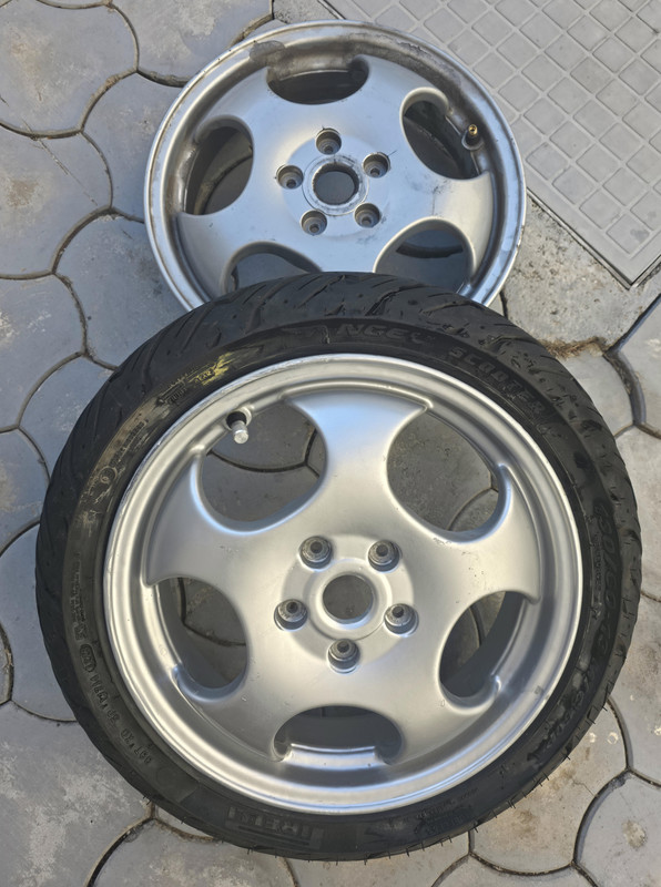

« Odgovori #79 : 20 Listopada, 2026, 16:13:30 »
Napokon riješen stari problem curenja zraka zbog malih rupica u plastifikatu. Već prije sam laserom skinuo sve do felge, popunio rupice sa kitom i nedavno bacio 3 ruke filera, između svake ruke šmirgl 400-600. Jučer stavljena guma na ovu felgu i nema više curenja. Sad napokon mogu tražiti tko će odraditi pjeskarenje i plastifikaciju obje felge i SIS arm-a
