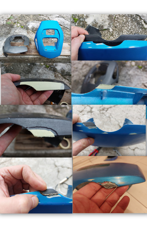

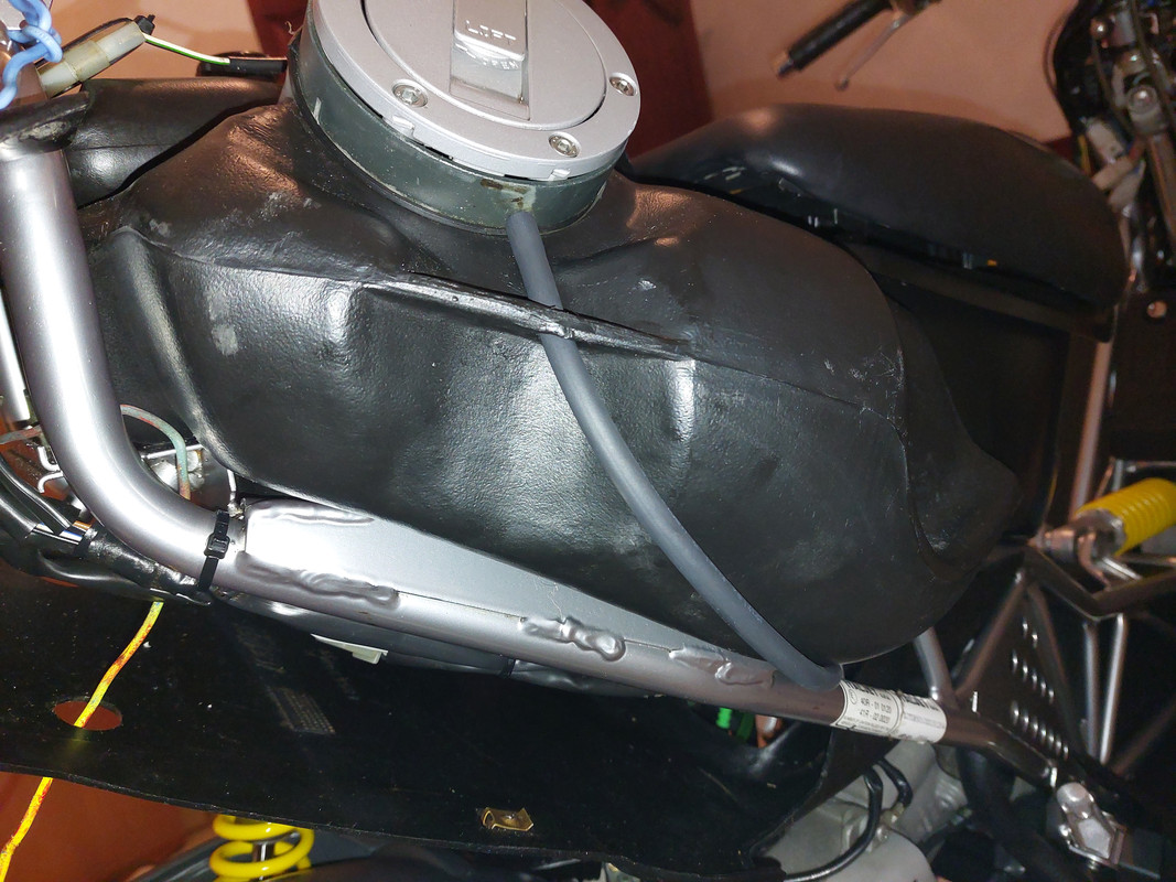

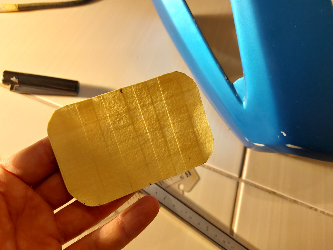

« Odgovori #40 : 08 Prosinac, 2023, 15:41:26 »

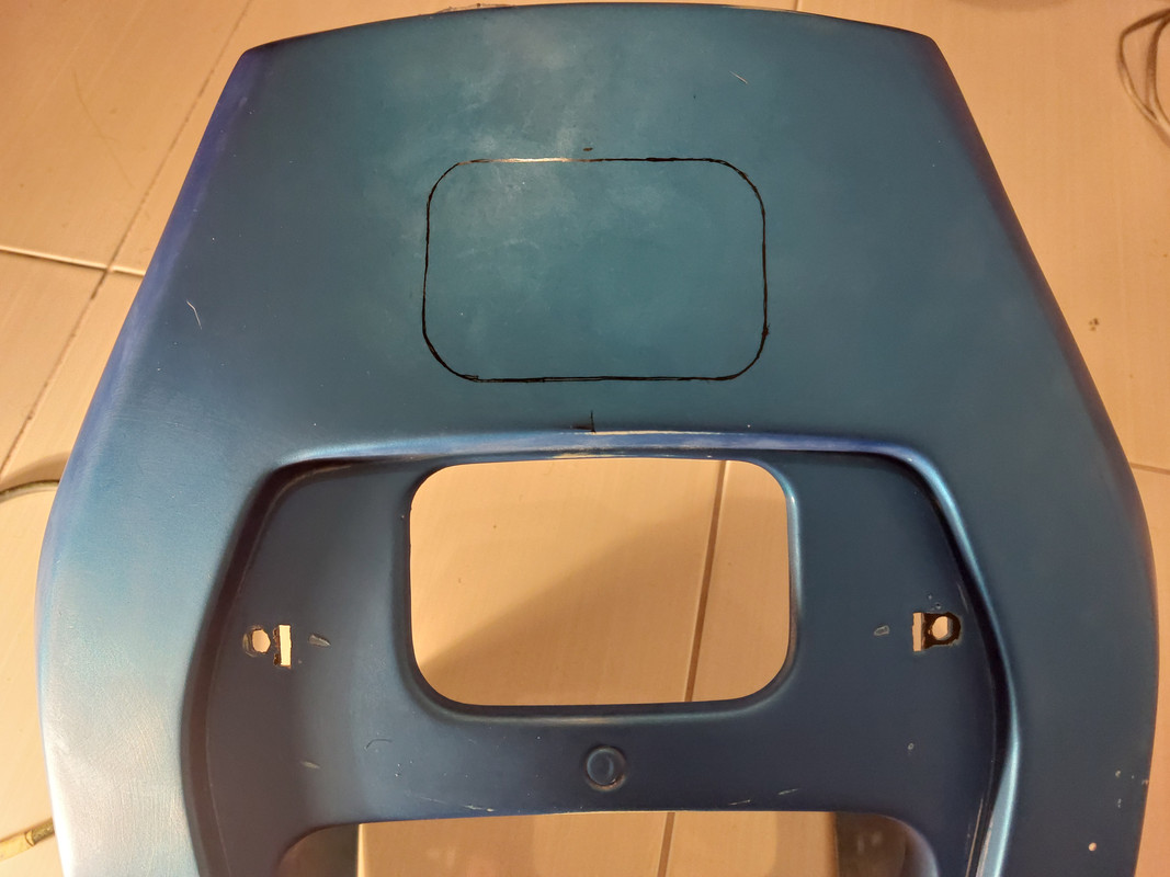

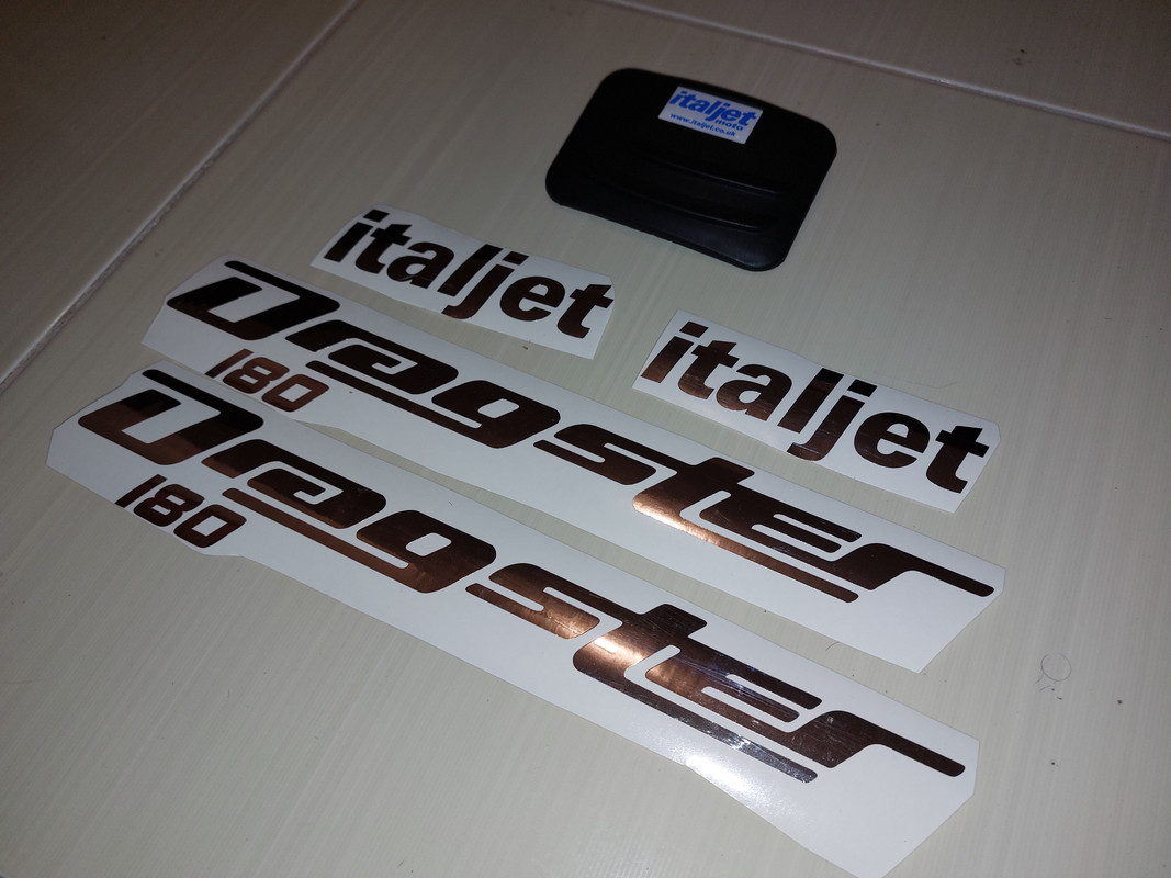

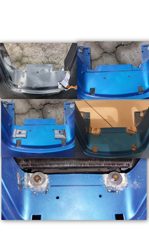

Dugo se ništa nije radilo jer i nemam šta, osim ovih sitnica. Krom materijal za naljepnice je došao, pa ću i njih naručiti idući tjedan. Plastike se pripremaju, danas odrađen otvor za posudu hlađenja. Ostaje mi još jedan mali var i jedan nosač, tako da i one mogu lakireru.
Otvor posude nije išao na prave dimenzije, logično, gore i sa strana sam ostavio malo mesa za svaki slučaj.

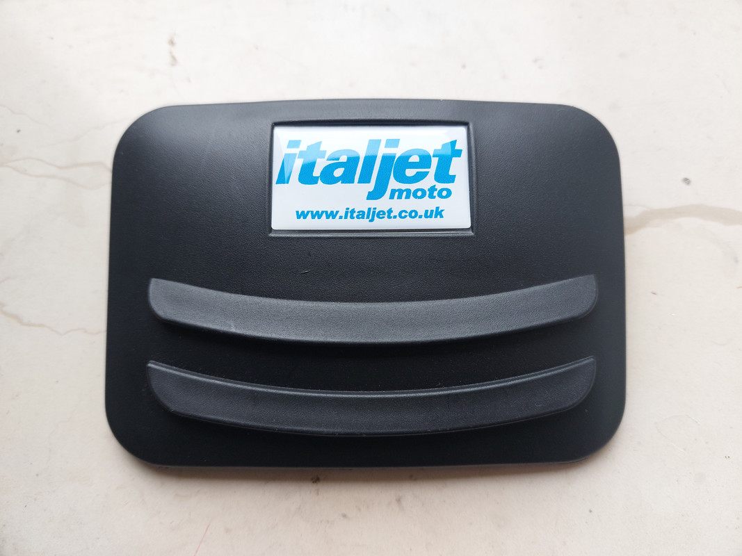

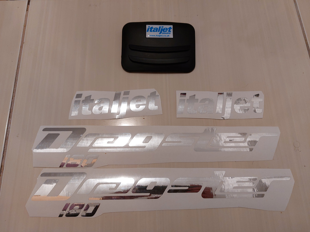

Napokon je sve tu. Novi poklopac posude hlađenja i krom naljepnice.

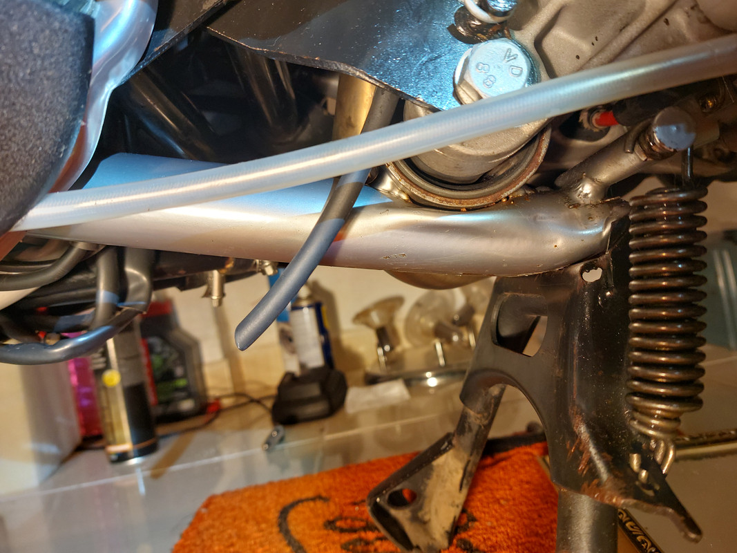

« Odgovori #44 : 11 Veljača, 2024, 19:59:08 »
Nakon dugo mozganja i traženja, našao sam na slikama gdje točno idu crijeva za prelijevanje ili kako se već zovu.
Pregledan prijenos, plastike su na farbanju, i nadam se da bi trebao uskoro biti gotov.

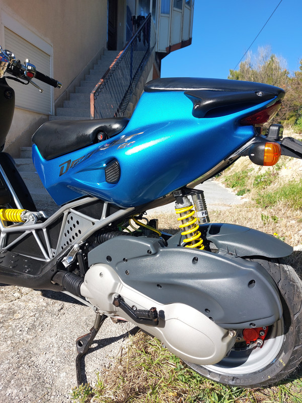

Plastike su jučer bile gotove, i odmah sam se bacio na sastavljanje, ali nikako nije išlo, tako da sam više tražio razlog zašto mi fali cca 2cm na bokovima da sve sjedne. Na kraju sam skužio da sam instalaciju provukao ispod jedne prečke umjesto iznad, e onda skidaj rezervoare, bla, bla. Uglavnom slomio sam se bezveze.
Crni šarafi potopljeni u Korroplex i svaki vraćen na svoje mjesto, naljepnice stavljene, i komplet zadnji kraj i rep gotov. Svaka čast liku koji je lakirao, jer nisam našao nijednu zamjerku. Boja pogođena, jako blizu orginala, sve skupa, ja sam baš zadovoljan.
Na prednjoj plastici moram završiti otvor za posudu, pa bi sve kroz koji dan trebalo biti gotovo.

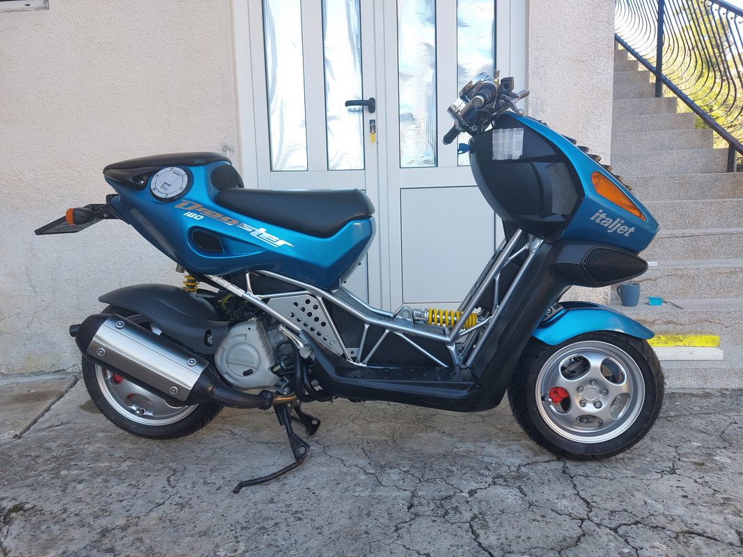

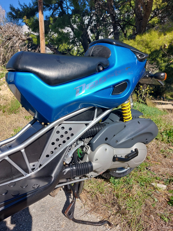

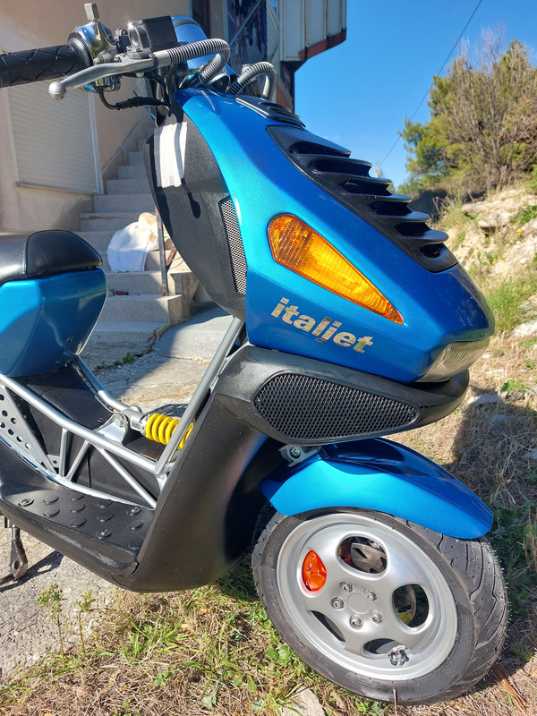

  • Postova: 1258

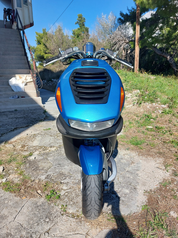

« Odgovori #46 : 17 Veljača, 2024, 20:07:00 »
Prednja plastika gotova, sutra napad. Zadnja slika je sa orginal bojom, i novom, bez nekih uređivanja.
  • Postova: 1258

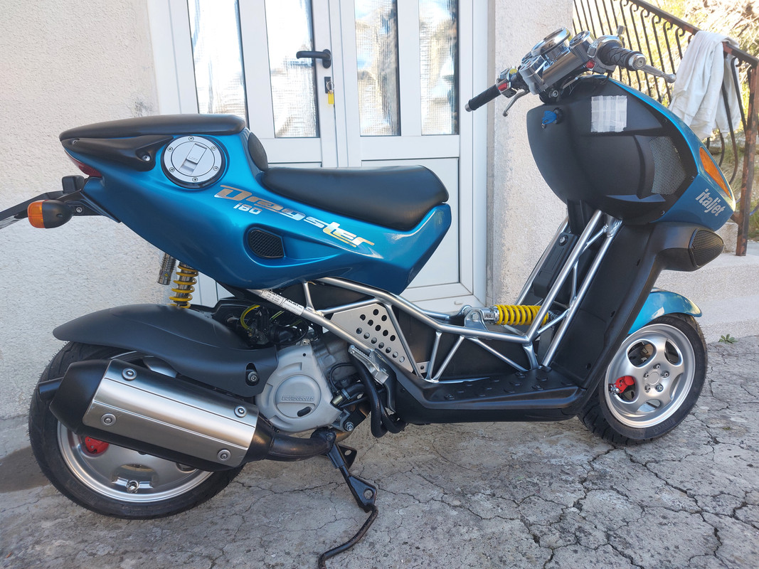

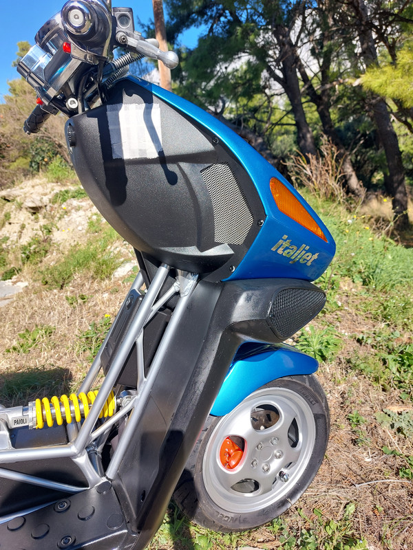

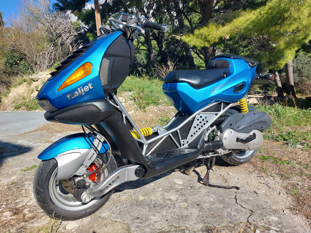

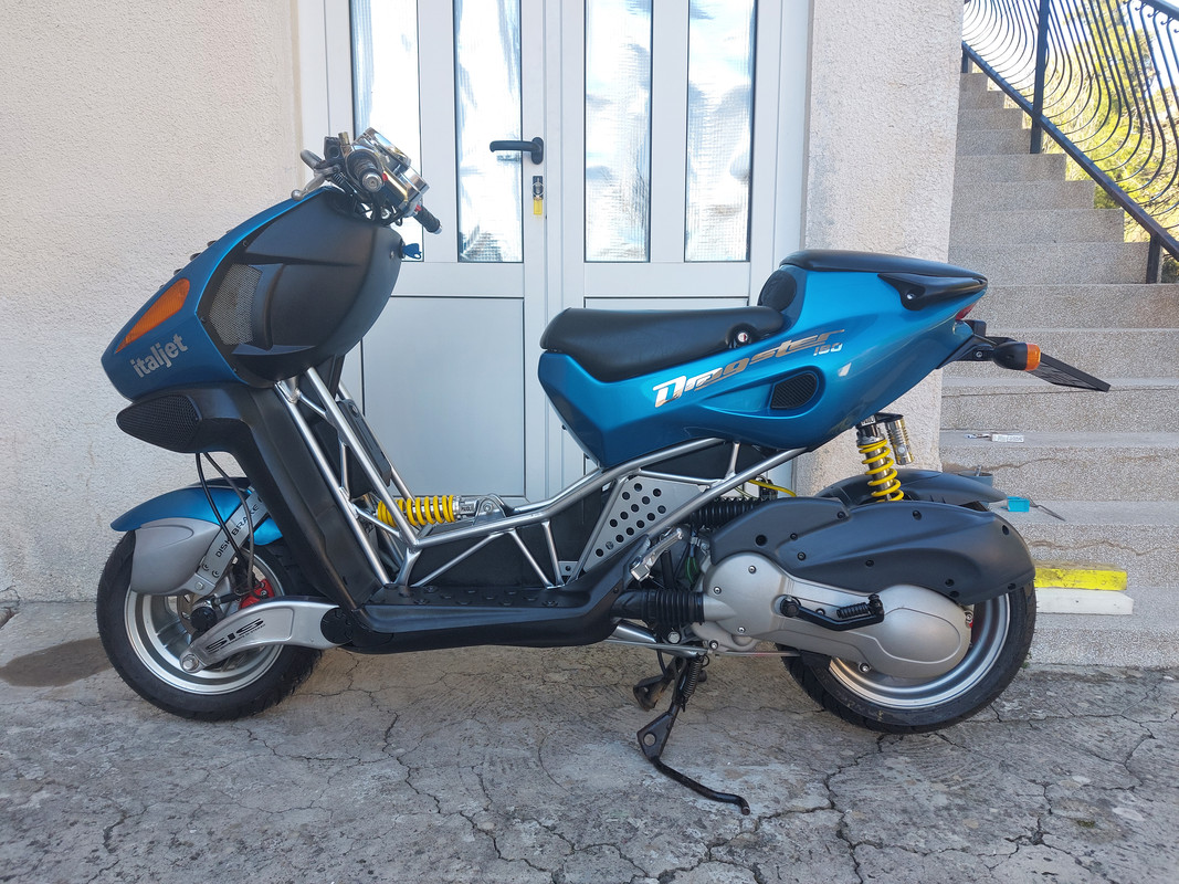

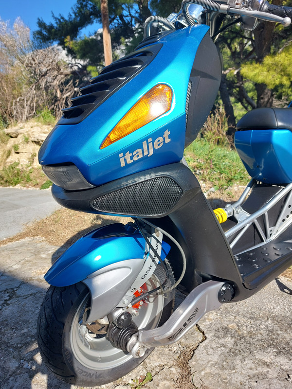

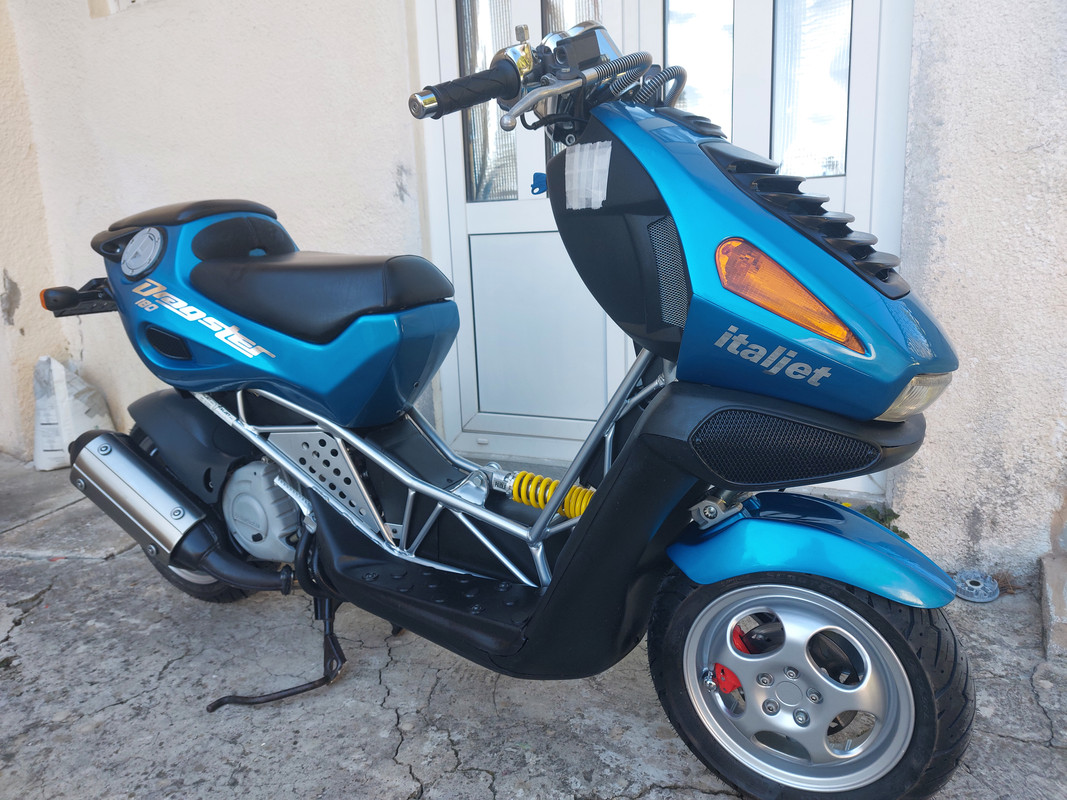

« Odgovori #47 : 18 Veljača, 2024, 14:25:59 »

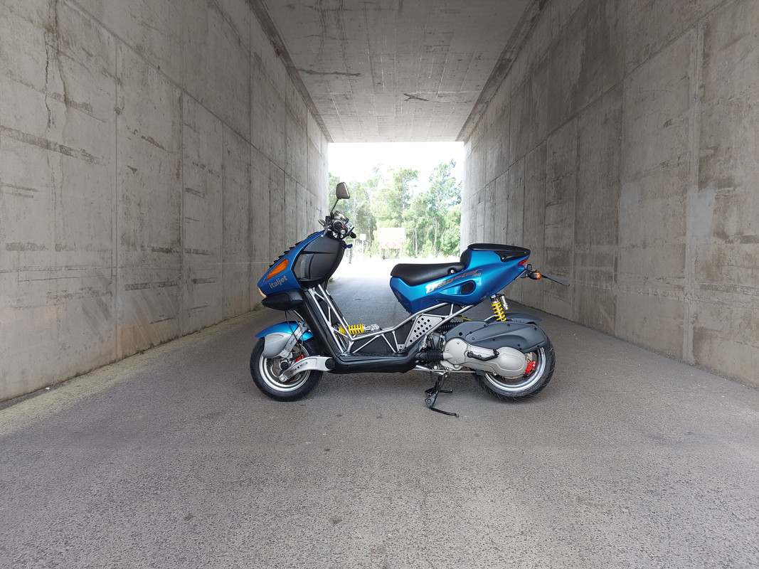

Nakon nepunih godinu dana od kupovine ovaj projekt je gotov. Nemam šta pametno za napisati, valjda sam još uvijek pod dojmom. Ostvario mi se dugogodišnji san, i moram priznati da sam presretan i ponosan kako sam ga složio.
Moram se zahvaliti Dariu koji je od samog početka bio podrška u savjetima, pogotovo što se tiče mašine koju sam prvi put slagao, i na tome što nije filozof, i nikad sa podsmjehom nije gledao na nečije (moje) neznanje., nego ljudski savjetovao.. Hvala i ostalim forumašima na podršci, što javno, što privatno.
Neke dugoročne planove sa projektom imam, ali prvo vozačka, registracija i uživanje. Evo ga, jedan i jedini
Italjet Dragster 180cc LC

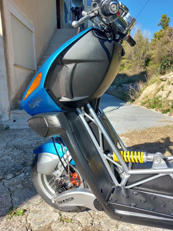

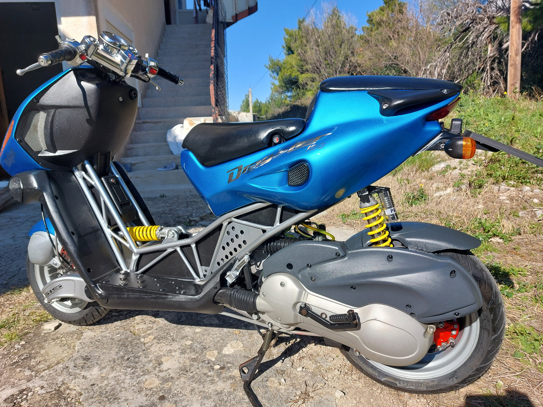

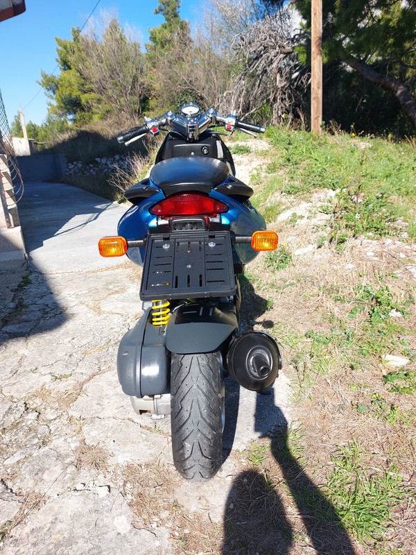

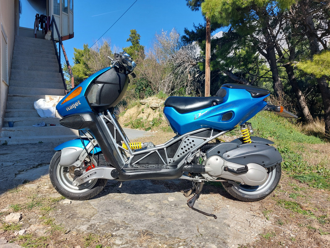

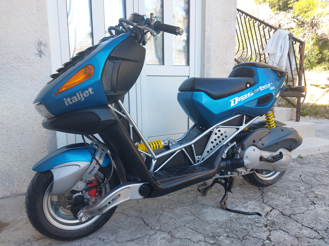

  • Postova: 1258

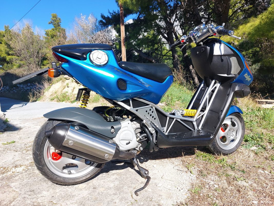

« Odgovori #48 : 18 Veljača, 2024, 14:29:17 »
I par slika "u hladu".  :headbang:

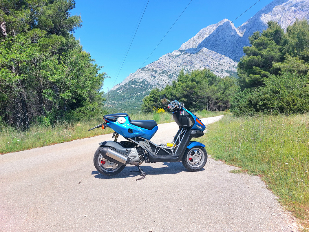

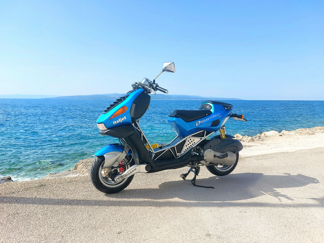

« Odgovori #51 : 26 Ožujak, 2024, 19:25:02 »
Da zaokružimo priču 😁🤘🏻

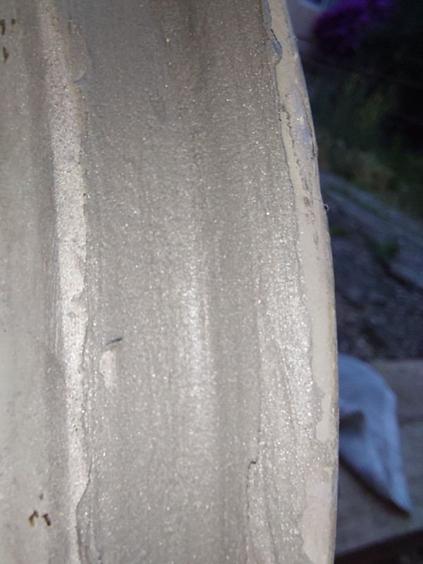

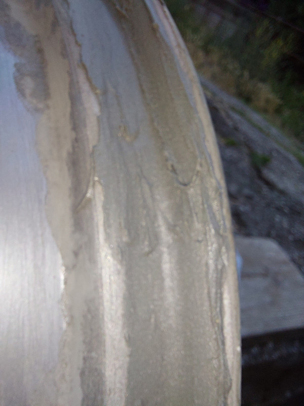

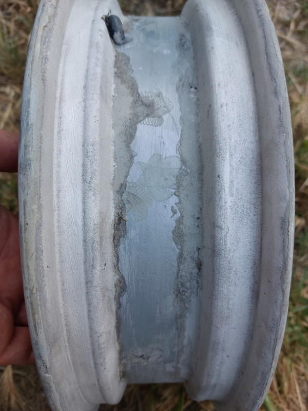

« Odgovori #52 : 21 Travanj, 2024, 18:26:58 »

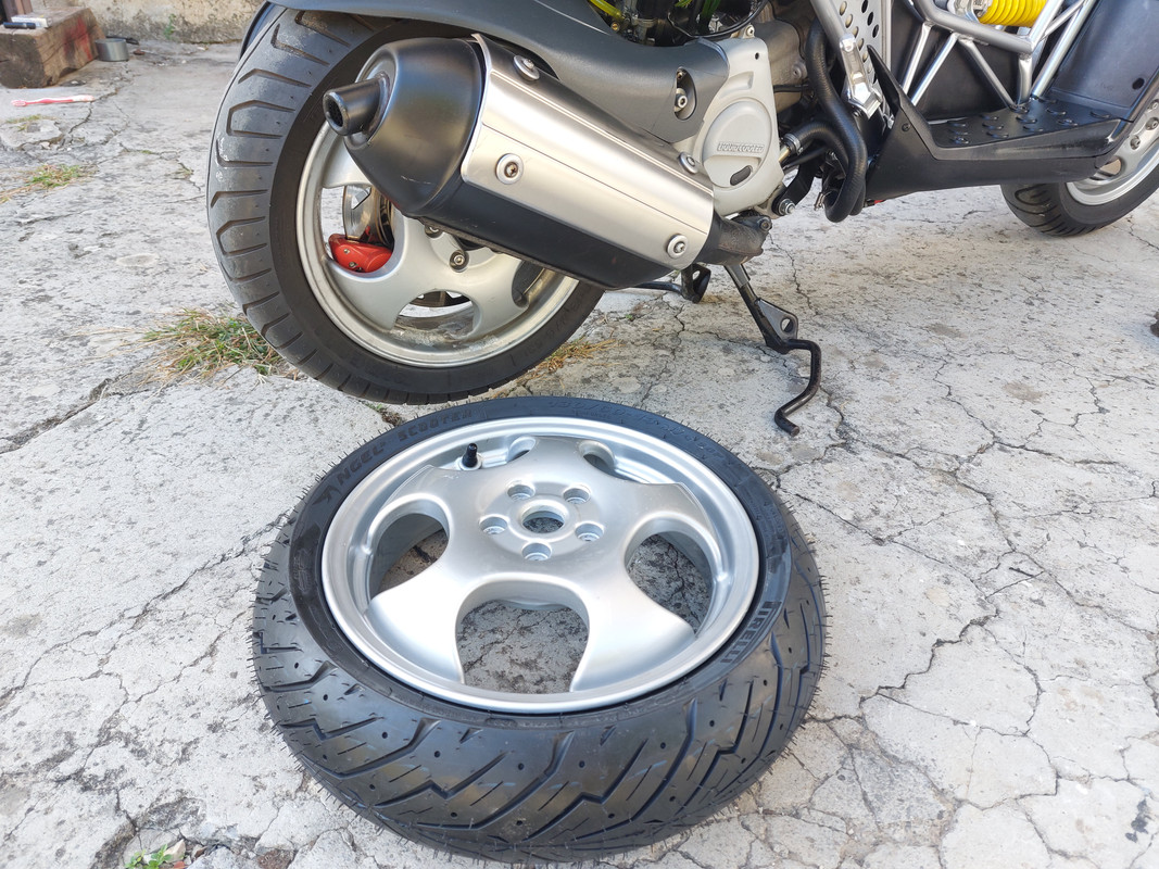

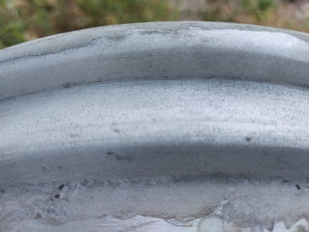

U auto školi gužva, pa se baš i ne vozi. Ova vizualno ljepša felga je samo ljepša, jer pušta. Sa unutarnje strane su jako male rupice na plastifikatu, ali dovoljno velike da se ispuše za 1 dan. Druga isto tako iako od nje nisam puno očekivao, jer se plastifikat skinuo sa pola felge.
Provoza se malo po neprometnim cestama i sve štima za sad.

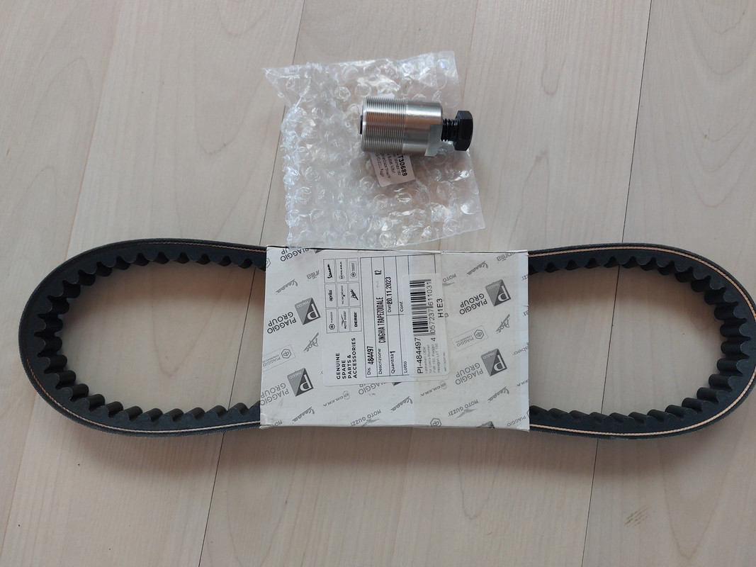

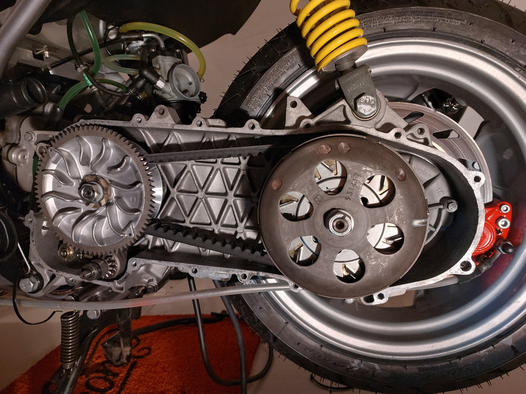

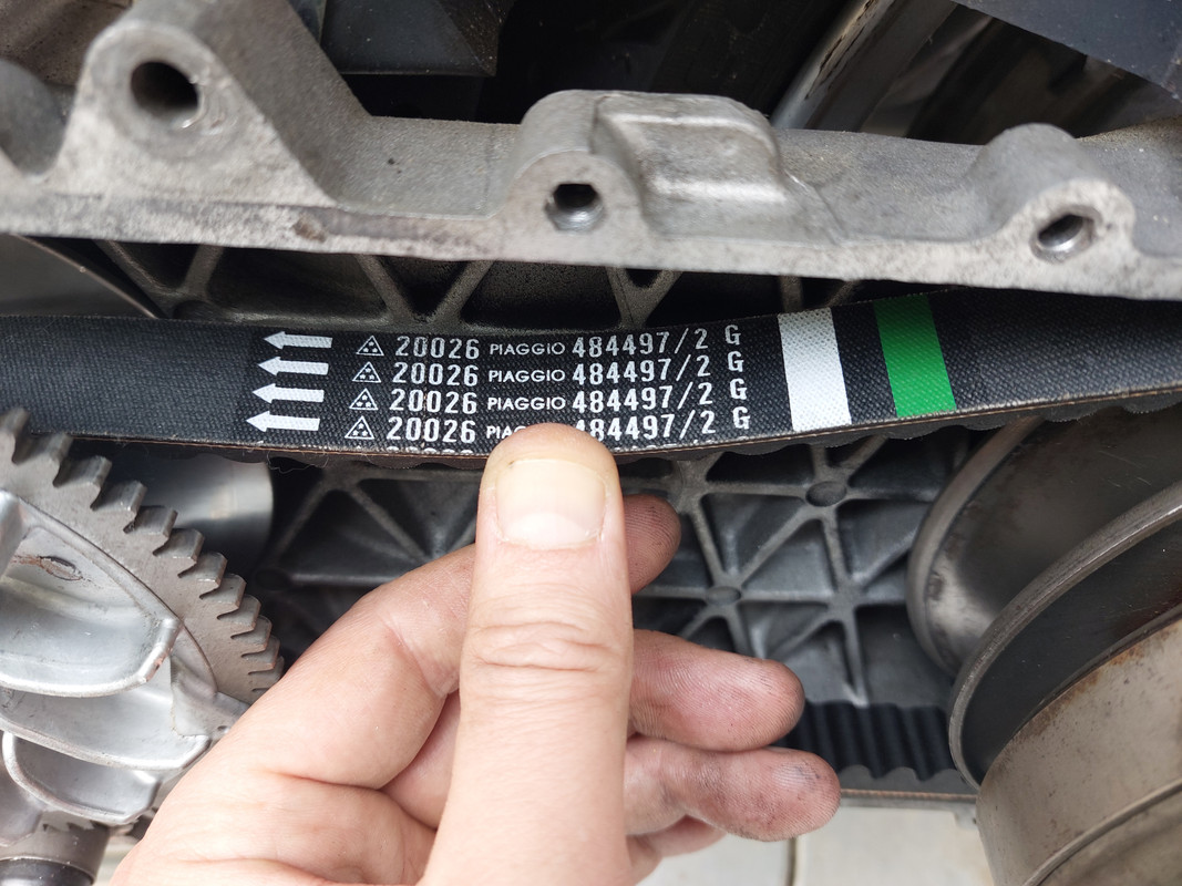

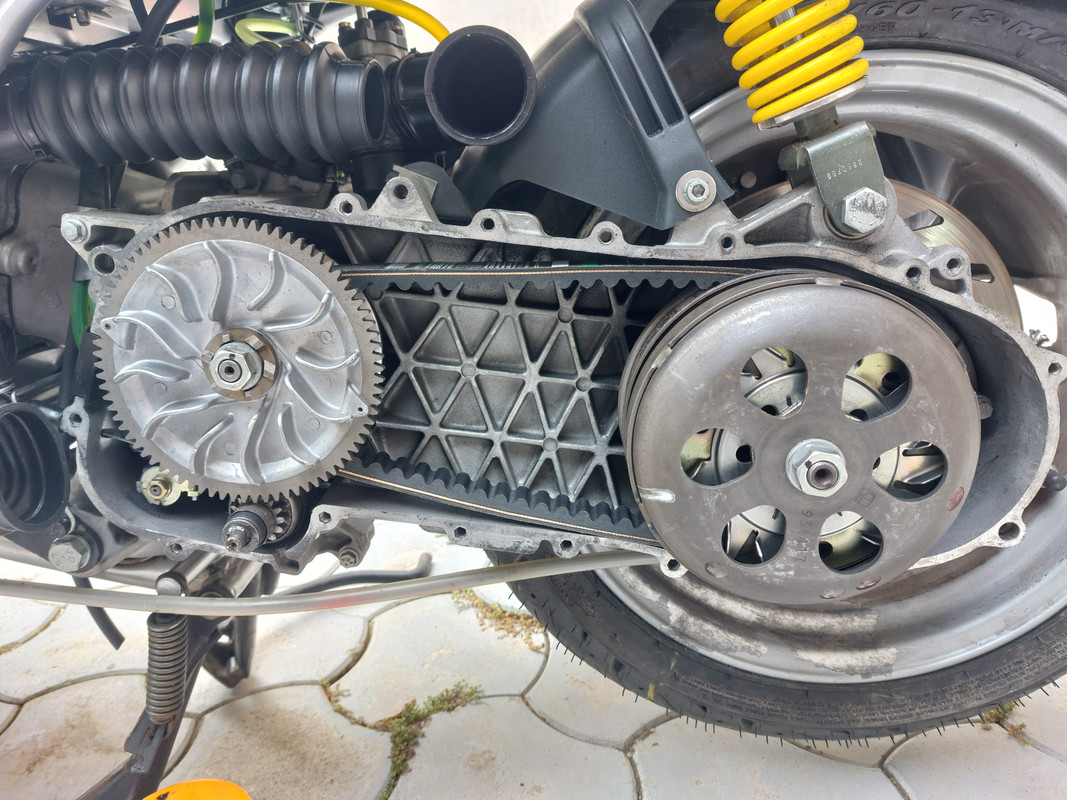

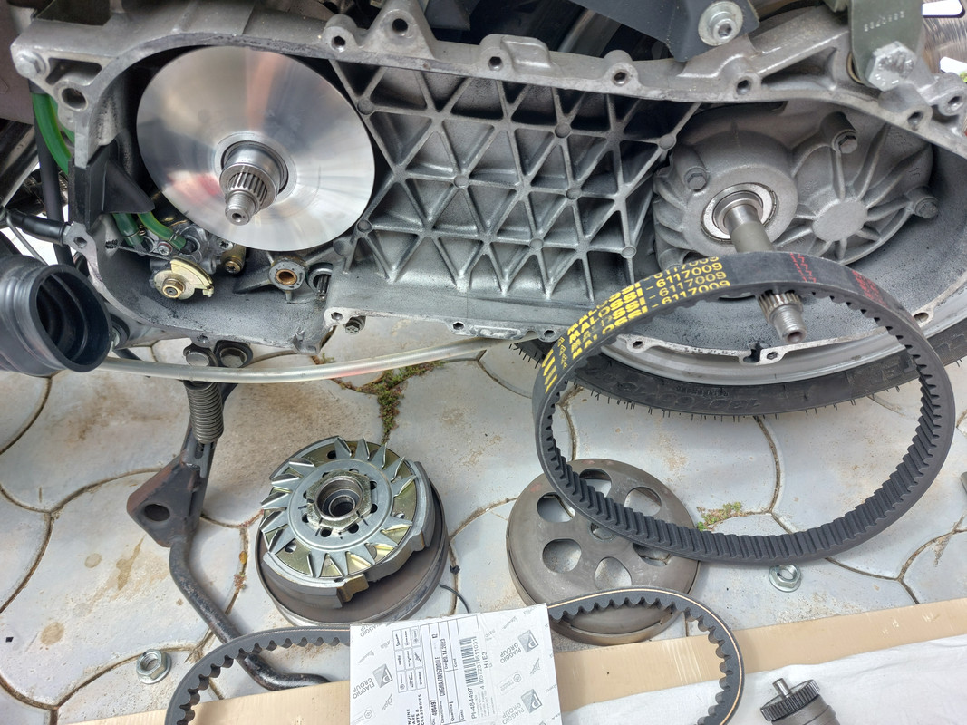

Napokon su došli radapciger i remen. Naručio sam OEM, pa da vidim razliku od Malossi-ja koji je na njemu.
  • Postova: 1258
« Odgovori #53 : 23 Travanj, 2024, 18:07:53 »

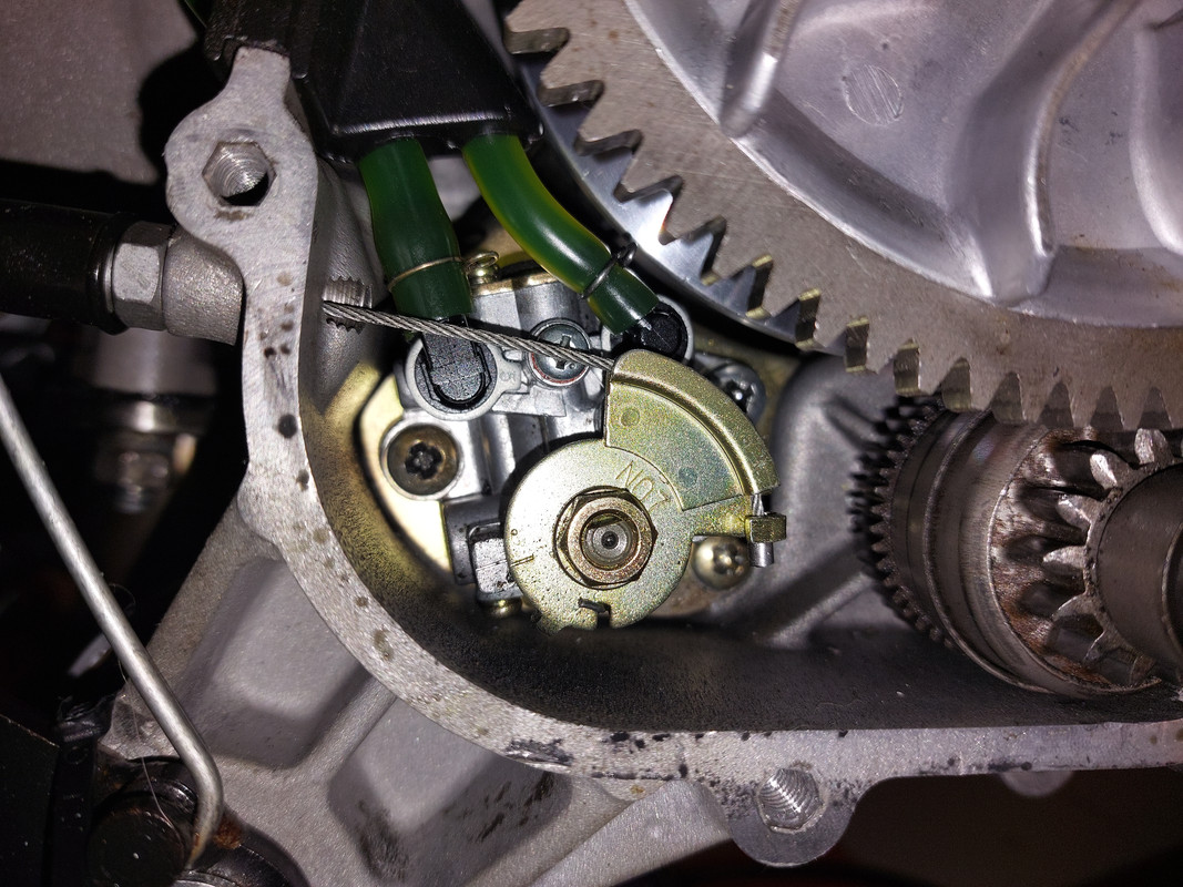

Danas sam zamjenio remen, i moram priznati da je osjetna razlika. Ponavljam da nikad prije nisam vozio BB mašinu, pa ne znam ni šta mogu očekivati.
Odvozio sam oko 200-tinjak km sa Malossi remenom i na jednom manjem pravcu sam uhvatio oko 115-120, sa OEM Piaggio remenom danas na istom pravcu oko 130, sa malo jačim kontra vjetrom. Napisane brzine su po satu, ne GPS, da nebi bilo zabune. Uljnu pumpu sam stavio u normalan položaj, jer sam do sad vozio sa malo više ulja, svjesno naravno.

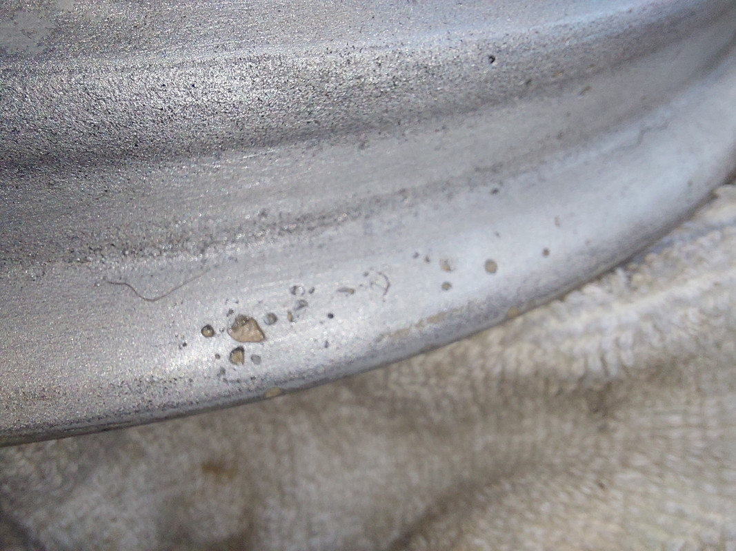

« Odgovori #56 : 25 Lipanj, 2024, 20:50:01 »
Kupio sam neki 2k kit za aluminij, pa sam ga danas nanio na unutarnji dio felge. Na jednoj od slika se vide te male rupice gdje je guma puštala. Sad ko za inat ona felga na njemu više ne pušta 🤷🏻‍♂️
Sutra ću pošmirglati i pošpricati sivom bojom, pa opet na zamjenu gume.

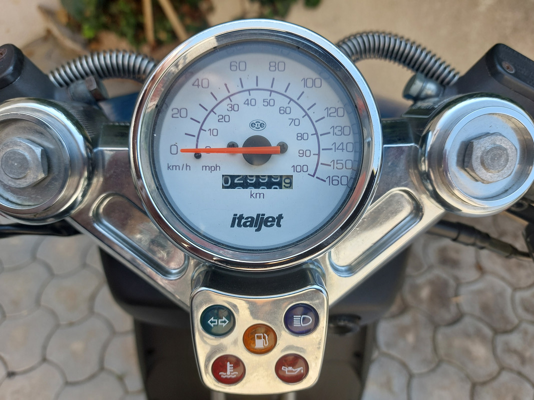

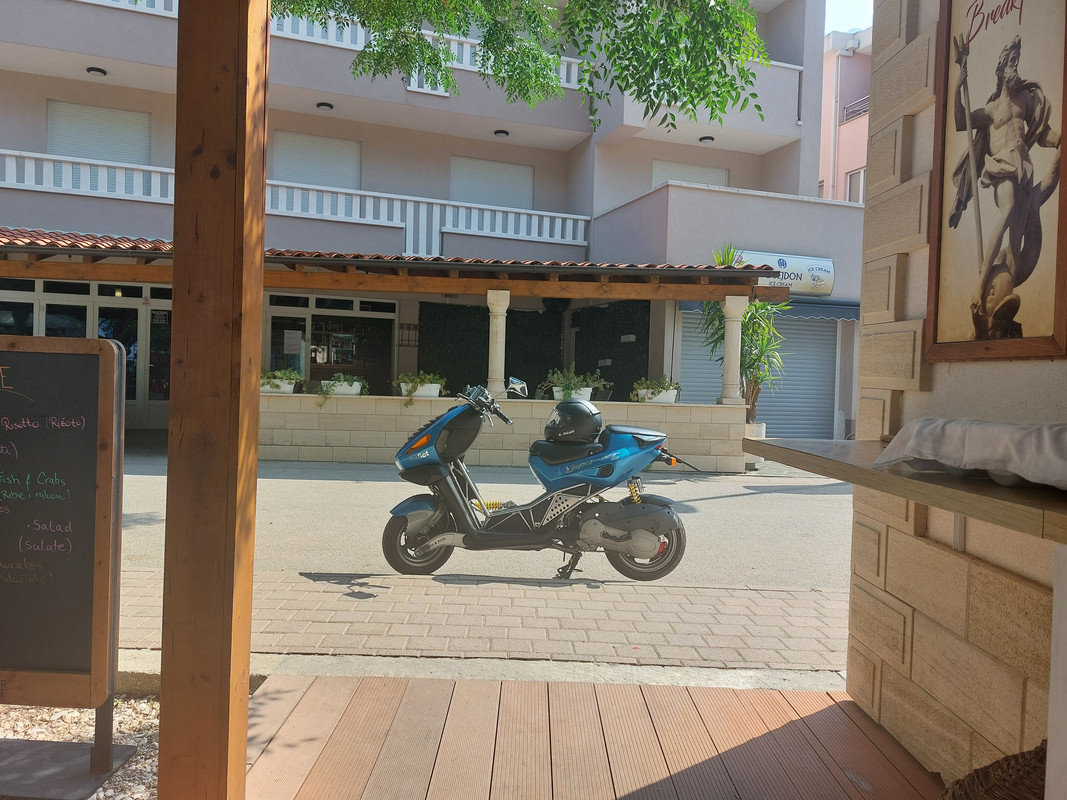

« Odgovori #59 : 13 Listopad, 2024, 18:32:20 »

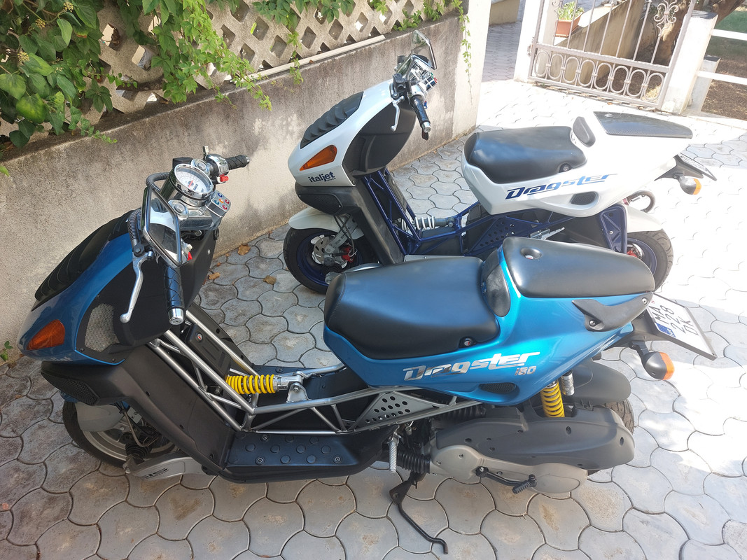

Napokon riješen problem sa satom, sad laže par km/h, prihvatljivo. Lijepa vožnja danas i malo šiljenja. Detaljno čišćenje poslije svake vožnje. Odličan Dragster 🤘🏻
