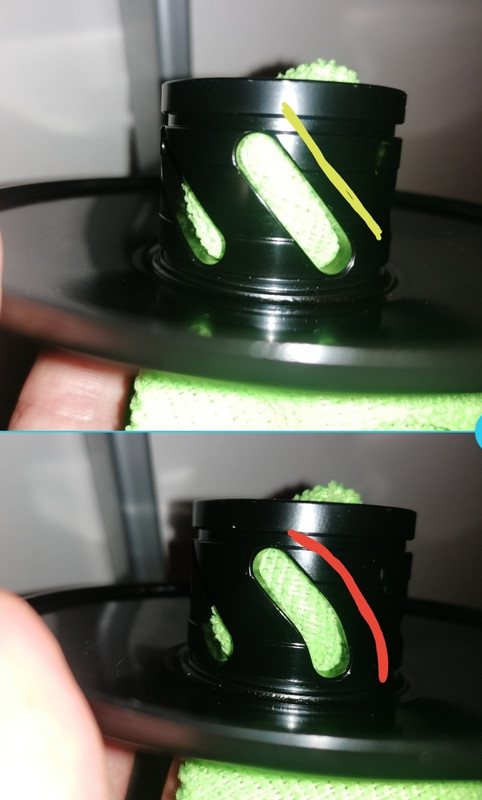

Getriba duža od Minarelli vodenog i linearna. Cijena nove linearne je oko 50€, ili jeftinije ak' netko na forumu ima za prodati, getriba nebi trebala biti skuplja od 200-250kn.
Netko od kolega je spomenuo, kreni sa 5,5gr, a što se tiče centralnog i federa kvačila, dalje od Malossi žutih ne trebaš probavati, eventualno ako već imaš Polini plave.
Za razradu ti ne treba toliko, 300km i to je to. Getriba i polutke mogu odmah, bez obzira na razradu.

Ahaa hvala na odgovoru. Znaci limearne su ravnih rupa bez uvijanja ikakvih?. I gdje da vidim ima li itko za prodati te linearne?

Pozdrav,kao prvo da se svima zahvalim na pomoci oko mojeg setupa jer sam dosta naucio o mehanici i prijenosu citaj novi sam u skuterima.Na skuter je zadnje montirana ravna polutka zadnja i lc getriba,prosiren usis na 20mm mozda je i puno to.Zuti malossi centralni i 5.5g role mi nisu bas funkcionirale pa sam vratio prvobitni setup 6.9g role i plavi polini.Probah 6.9g na malossi zuti centralni malo bolje ali opet lose dosta.Trenutno imam zelene malossi opruge na delta kvacilu koje bi zamjenio zutima ili crvenima.Usput zna li netko cemu su oni utezi sa rupama ispod federa?.Sa setupom sam jako zadovoljan ali smatram da se jos moze malo dobiti na startnosti.Malo mi je slabiji osjecaj starta sa ravnom polutkom ali mi se svida ravnomjerno punjenje i upotrebljivije je.Poradia bi jos na rolama i oprugama kvacila.Tipa spustit na nekih 6g i tvrde federe.Jako mi se dopala getriba jer mogu vozit preko 80 a da nemam osjecaj da ce se razletit motor.Takoder bi neki remen koji se sporije grije,trenutno mitsuboshi.Planiram i otvore na deklu napraviti sa donje strane i na kraj da nije bas upadljivo.Ponovno se zahvaljujem svima na pomoci.

na linearne polutke, malosi zuti je premekan, treba ti crveni malossi ili ekvivalent njemu..
