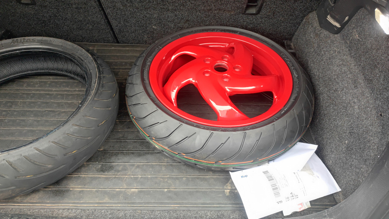

Kaj sve necu vidjeti, Isus mi probušio gumu ,križ mi se zabio u gumu :toothy12:
Smontirao novu gumu u Vulkalu, rekao sam i da balansiraju, ali me očito nije registirao jer sam mu ispricao kako su mi zadnji put zgulili felge i da pazi na ovo ko oči u glavi.Htio sam balans jer još uvijek nisam dovršio onu svoju home made balansirku pa zadnju ne mogu balansirat.

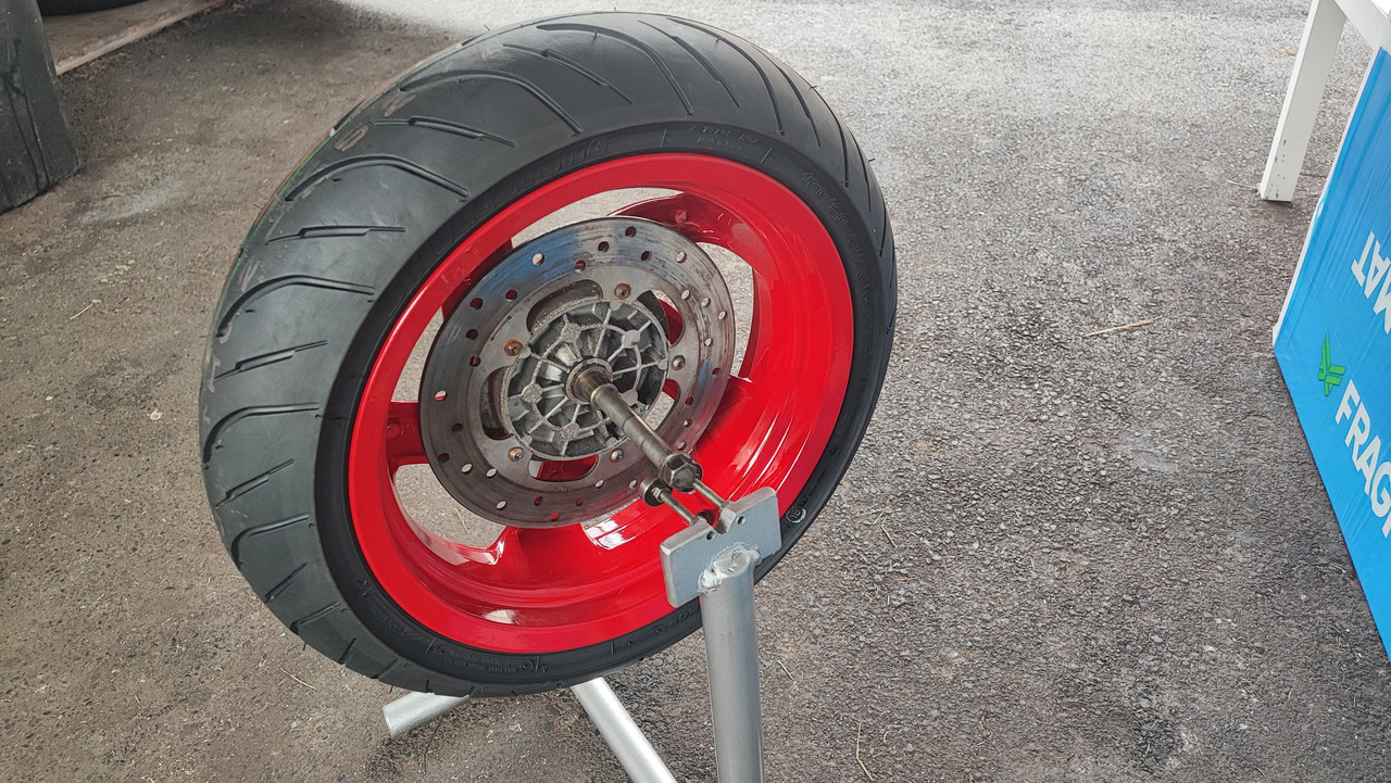

E sad su me naterali da si sam balansiram pa sam morao osmisliti metodu.
Odlučio sam balansirati sa diskom i glavčinom jer su i oni ti koji se okreču sa zadnjim kotačem i utječu na balans.

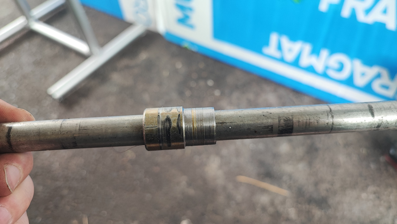

Tako da sam potokario piksu koja mi centrira kotač na moju osovinu
I kako to onda izgleda
I smontirano na skuter
I stara je dobila novo mjesto na NRGu Purejet koji još uvijek ima prednju gumu tvorničku ugradnju, pa sam frendu(vlasniku) skinuo i odnio da si pokrpa i smontira na poslu.

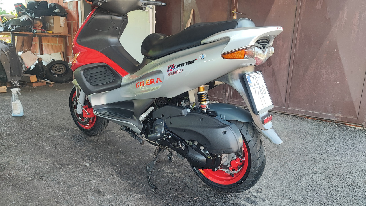

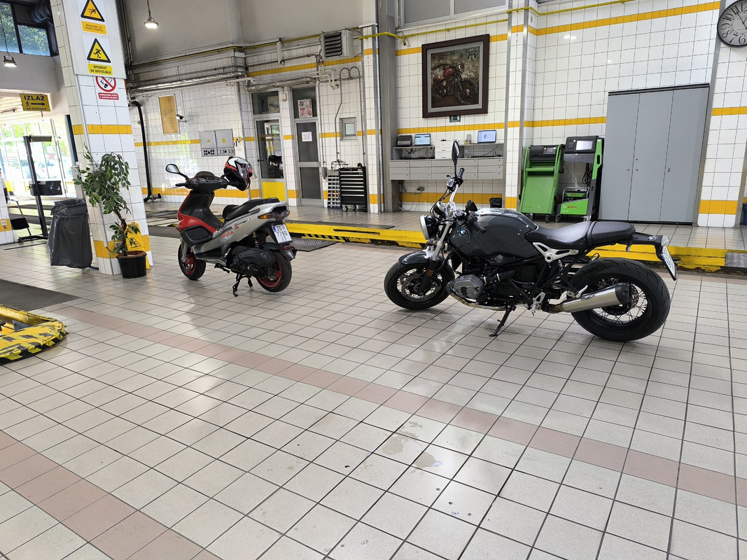

« Odgovori #201 : 06 Svibanj, 2023, 14:13:23 »
Zlickan i registriran, okupili se oko njega na tehničkom i divili se kao da je ne znam kaj. Baš mi je bilo drago da je pojava, malo smo si pospikali, riješili papire i gas doma.

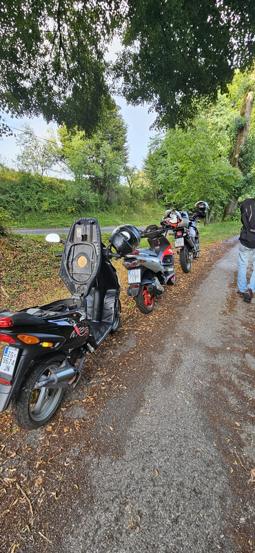

Odradili smo i tripić do Senja i nazad  :headbang:
Prosječno trošio oko 5.5L sa dost jakim tempom. Na jednoj blagoj nizbrdici se navuklo preko 160 po satu  :glasses9:
Evo par slikica

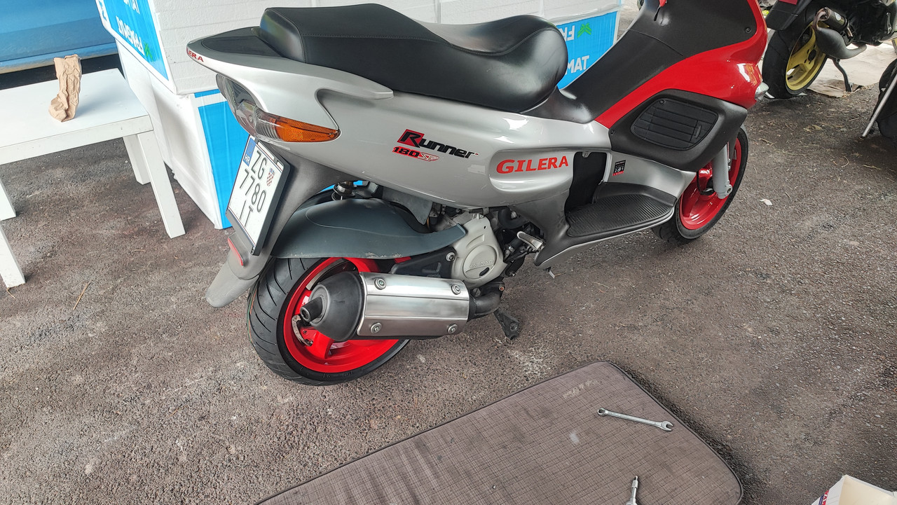

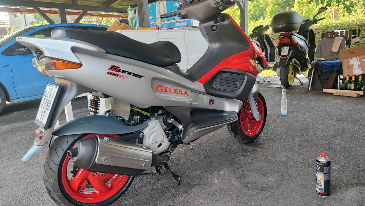

« Odgovori #205 : 03 Kolovoz, 2023, 19:56:06 »
Radilo se malo na Runneru, otvoren je airbox po Malossi uputama i preštelan na novo, sad je uz dodatnu 12mm rupu dizna sa 96 išla na 98, probavao sam od 105 na niže i sa ovom je najbolje. Malo sam pritvorio i šeraf smjese da smanjim troksanje na 1/4 gasa.

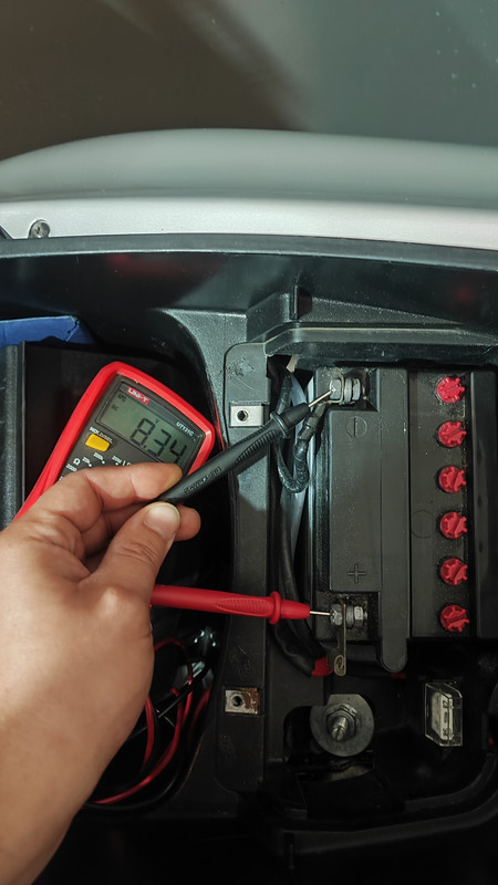

Imao sam i prvi kvar, nakon jedne voznje sljedeći dan mi počeo klikat, nece upaliti na anlaser. Idem provjeriti aku kad ono 8v na njemu. Tako da sam za prvu ruku prebacio sa NRGa akumulator i išao provjeriti punjenje, kad ono odlazi preko 17v. Tu sam ga ugasio, pa raskopao i stavio drugi regler, sad je sve uredno.
Tako da mi je vrisnuo akumulator od prejakog punjenja, oa cu morati kupiti novi.
Nisam ništa od radova slikao, ali budem okačio jednu koju sam uslikao na poslu.
Još bih dodao da nisam zadovoljan sa Hoop gumom, doduše jesam, ali nije za ovaj skuter, nemam ni punih 1000km sa nom, a nema preko pola ripne. Ako pređe 3000km bit ce cudo.

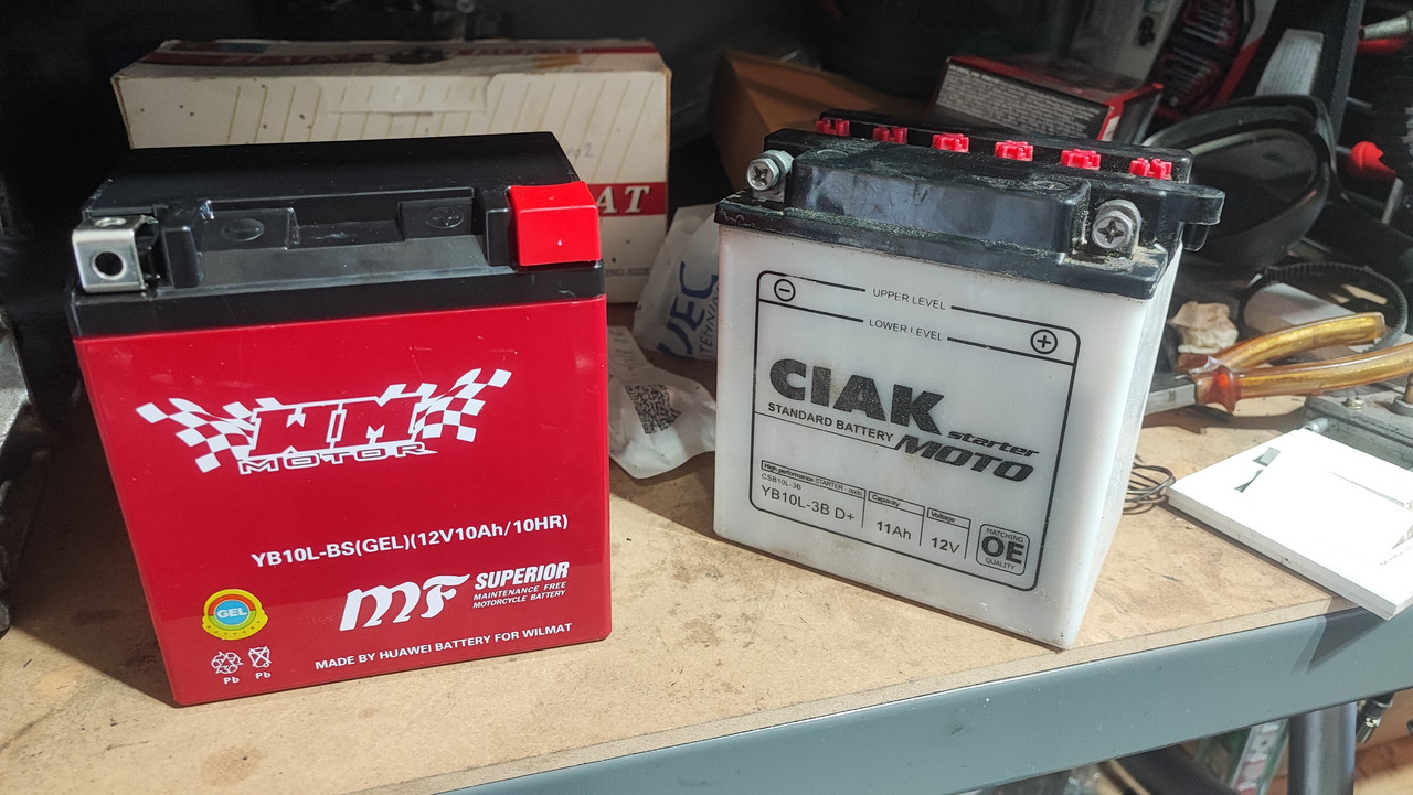

Pazario nov aku za Runnera, odlučio sam se za gel varijantu da ne slini stalno tekucina iz njega i kapa po auspuhu i zadnjoj felgi.

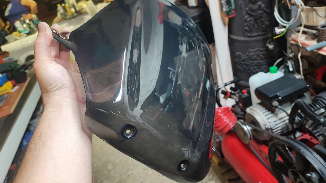

Maleni apdejt
Polakiran visoki vizir, ispao je perfektno...

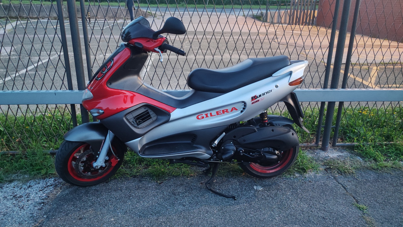

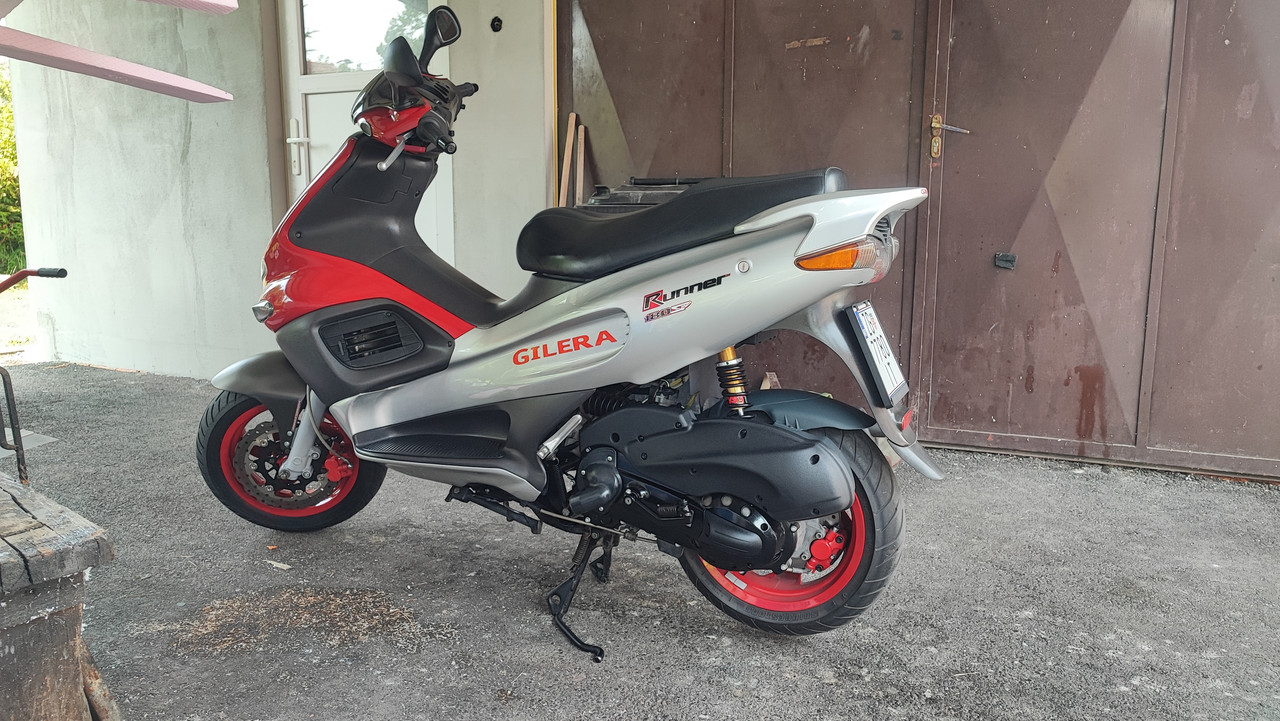

Neki dan registrirao Runnera
Za vikend smo napravili omanji đir od 150ak kilometara sa laganim tempom jer je s nama bio frend sa 50cc serijalom.
