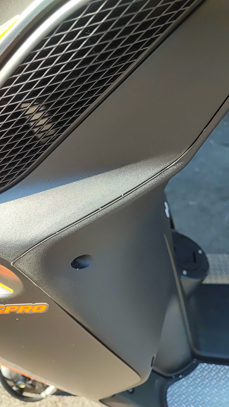

Ovdje odma uslikan detalj di fali seraf od blatobrana
Neke naljepnice su ofrlje polijepljene,na nekima ima baloncica ispod,krajevi plastika su odrezani i nisu obrađeni i tako.Detalj koji si nekada mogao vidjeti samo na Kinezima,al da sad ih Kinezi rade,pa se to vidi.

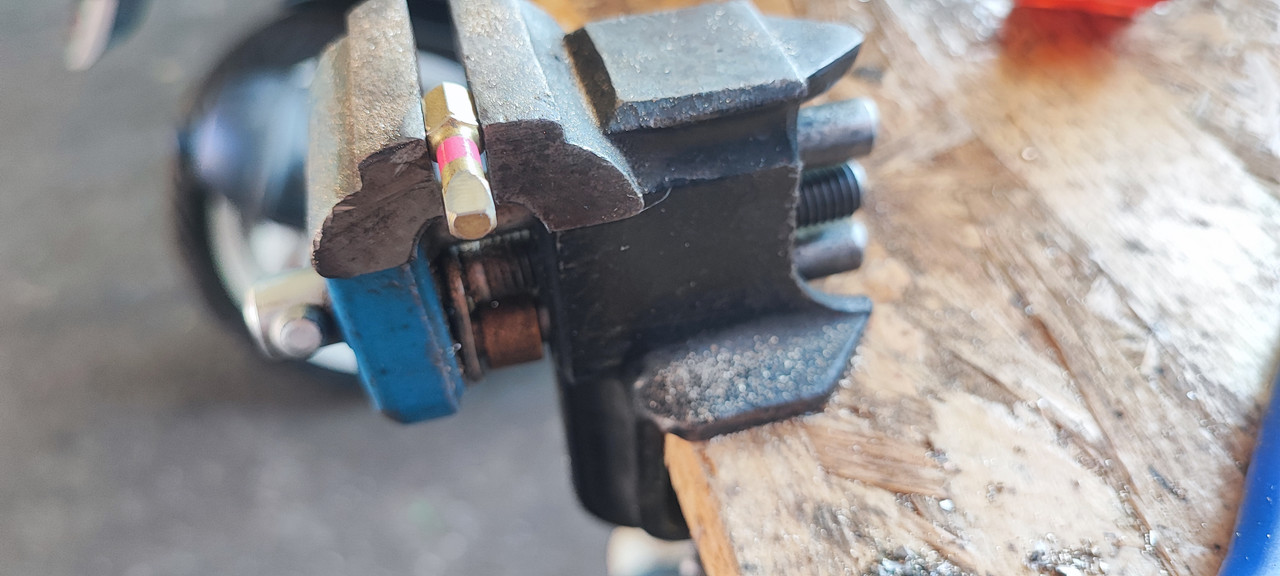

Onda dolazimo do neke tvornicke zastite,vrlo vjerovatno napravljeno da netko nestrucan nebi dirao po prijenosu,takva dva serafa se nalaze i na prirubnici
Da bi ih odvrnuli trebamo preraditi bit imbusa 5 ili sam imbus broj 5,ja sam preradio bit jer ga imam viška.
Evo pobrušen fleksom sa brusnom šajbom da paše u šeraf

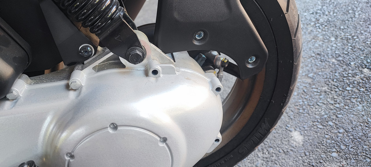

Dalje ide skidanje kotača,to se malo razlikuje od starijih modela,ali nista komplicorano.Prvo skinemo plastiku kod šerafa kotača.
E sad vise nije kao na starima kotac na 5 serafa pa ispod glavčina,sad je sami kotač glavčina i disk je userafljen u felgu,tako da imamo samo centralni šeraf koji drži kotac na osovini.On opet nema kao stari tip šplentu i lim preko matice,nego je sama matica dizajnirana da ima lim koji se ucvika u navoj.Slicno kao matica sa plastikom.
Posto nam sad kotac silazi sa diskom moramo prije odserafiti čeljust,jer nam ona nece dat da skinemo kotač.
Nakon toga gedorom 24 odserafljujemo maticu kotača,ja sam koristio udarni pištolj
