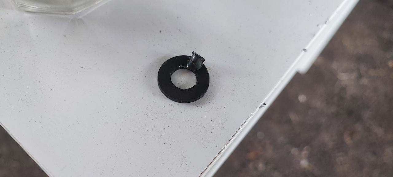

Pocisceno i poslozeno sve u kuciste,pripazite na šajbice,jedna je s jedne strane sredisnjeg zupcanika,druga sa druge i morate ju zalijepit uljem na blok da bi mogli gurnut sredisnji zupcanik

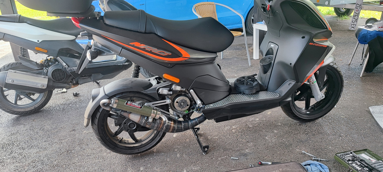

Kad smo to odradili idemo na stavljanje auspuha i kompletiranja prijenosa.
Naheftamo ga na nosac i prvo stegnemo granu na cilindru,pa potom i serafe nosaca stegnemo.
Nakon toga se vrača plastika paljenja.Ja je u ovom slucaju nisam vračao jer sam odmah nakon štele išao ponovno sve demontirati i montirati rezonantni auspuh.
U prijenosu mijenjam bolcnu za onu odblokiranu(gore pišu dimenzije)i montiram rolice od 5.5gr.Sve ostalo ostaje original.
Karburator također ne diram,jer ovaj vec u originalu ima 60 diznu i limić,dok su stari imali 53 u originalu,pa se kod skidanja blokadi stavljala dizna 58-60.
I to je to,slijedi proba.Isto mjesto i jos dodatno po ravnici,da se dobije dojam kako to sada funkcionira.

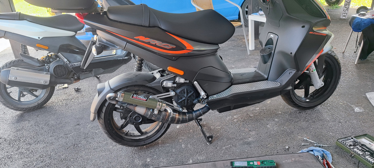

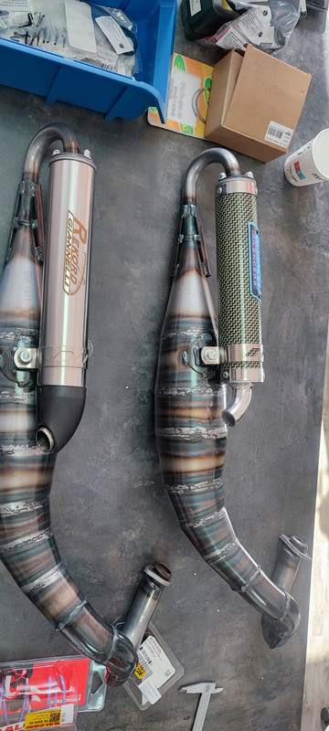

Sada slijedi faza 2 tuninga,di ide rezonantni auspuh,multivar i skidanje limica sa karburatora sa vecom diznom i ustelavanje svega skupa.
Ovdje necu toliko detaljno prezentirat montiranje auspuha,jer smatram da za ovo vec treba imati neko znanje,pa cu samo prezentirati radove ugrubo i napisati setup,ukoliko se netko odluci za slaganje takvog setupa.
Sami dijelovi za sloziti ovo su 2500-3000 kn ugrubo,kako se tko snađe i za koliko ce nabaviti getribu iz prethodnih postova.Ako radite sami ustedit cete si za ruke,a to je isto dobar dio novaca,jer posla i radnih sati ima dosta.
Gazda skutera se uz moj prijedlog odlucio za Giannelli Reverse auspuh i Malossi multivar.A i vama predlažem nešto u rangu do 9500rpm,jer je najbolje uloženo i dobiveno,a da ne koljete mašinu.
Sa novog auspuha je potrebno skinuti blokadu(suženje) iz grane auspuha,izgleda ovako
Ja sa sada vratio onu plastiku paljenja što sam i gore spominjao,jer sam montirao odmah drugi auspuh.

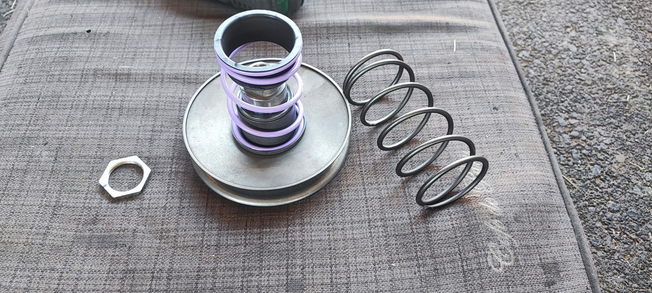

Sada vidim da nisam skupno slikao dijelove,ali cu nabrojati sto je kupljeno.
Gianelli Reverse(novi tip)
Malossi multivar
Malossi ljubicasti feder
Malossi crni federi kvacila
Rolice Piaggio OEM za purejeta 5.3gr(finalna gramaža je 5gr,pripaziti kod kupnje)
Svjecica rn2c
Dizna 65
Pa sam krenuo sa ugradnjom,opet otvorio prijenos po gore opisanom postupku.

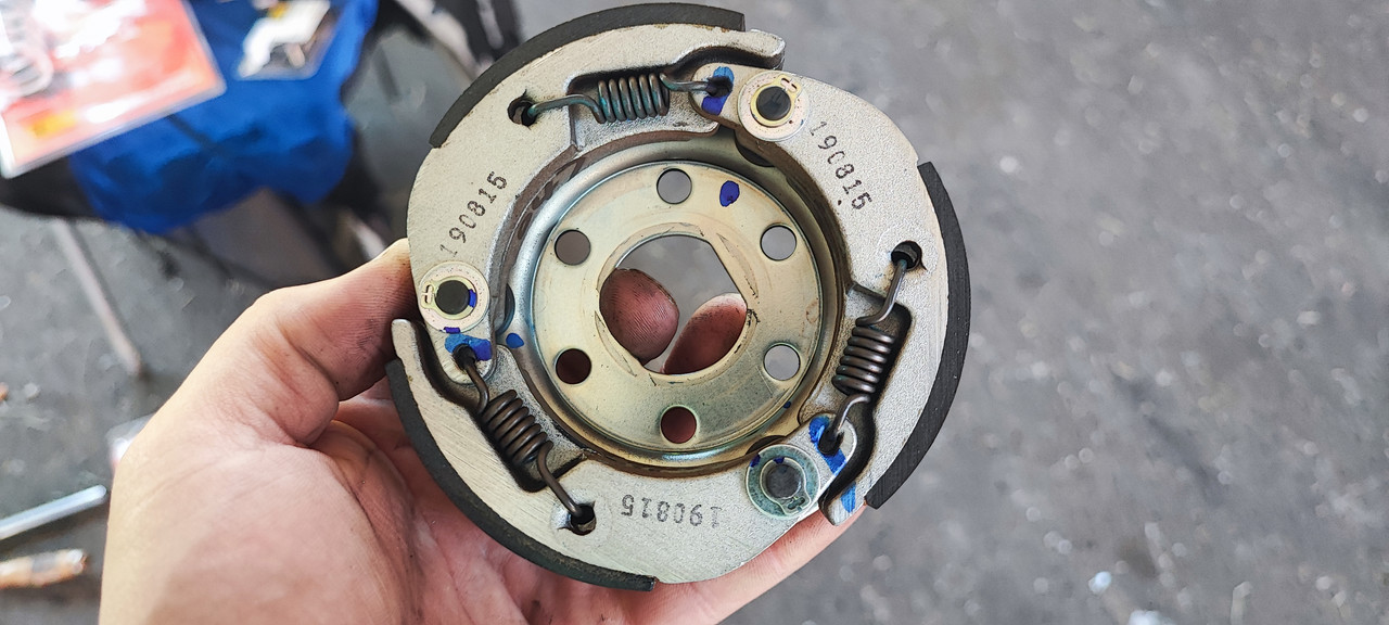

Odserafio gedorom 34 maticu kvacila i sklopio centralni feder i smontirao mala federe kvacila.
« Zadnja izmjena: 07 Srpnja, 2022, 08:40:36 dario007 »

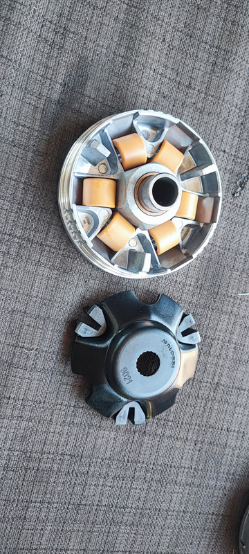

Slijedi skidanje plastika oko airboxa,samog airboxa,limića i montaža veče dizne.
Kod skidanja Airboxa obratite pažnju na ovaj oznaceni dio,jer airbox ide jako knap između dekla i plastike,pogotovo ako poklopac nije skinut,pa ljudi uglavnom oštete plastiku na deklu u predjelu di je zaokruženo.Recept je malko našpanat karb,malo plastiku na boku i prolazi,ili jednostavno podložite krpu ili pak skidajte airbox dok je dekl skinut.

Sad sve posloziti nazad i slijedi proba,tu na slikama se vidi da sam stavljao 5.3 rolice,pa po potrebi olakšao.Na kraju sam uštelao sa 5.0 gr rolicama.Isto tako je karb doštelan na šerafu smjese i kod mene se našao nešto sitno ispod 2 kruga.Trebalo je malo i ler gas doštelati.Igla je u originalu na 1.zubu,tako sam i ostavio.Jos jedna stvar,na euro 4 mašinama je rn3c svjecica u originalu,pa sam ja stavio rn2c nakon skidanja blokada.

Ono sto sam ja primjetio je da EURO 4 bas ne voli okretaje i da nekako sve preko 9200 -9500 djeluje kao vrtnja u prazno,sto je vjerojatno uzrok drugacije krivulje paljenja.
Poggiali- Da da, dva SASa i dva KAT-a su stavili,prigusen maksimalno.Da ima bas nekih detalja koji otkrivaju da je iz Kine,al kaj je tu je...
Lako za remen,mene vise zanima koliko bi takva mašina trajala sa takvim prigusenjima,a vjerujem da jako kratko.Nisam vidio al navodno auspuh pocrveni od temperature,pa mozes zamislit kako se grije.
