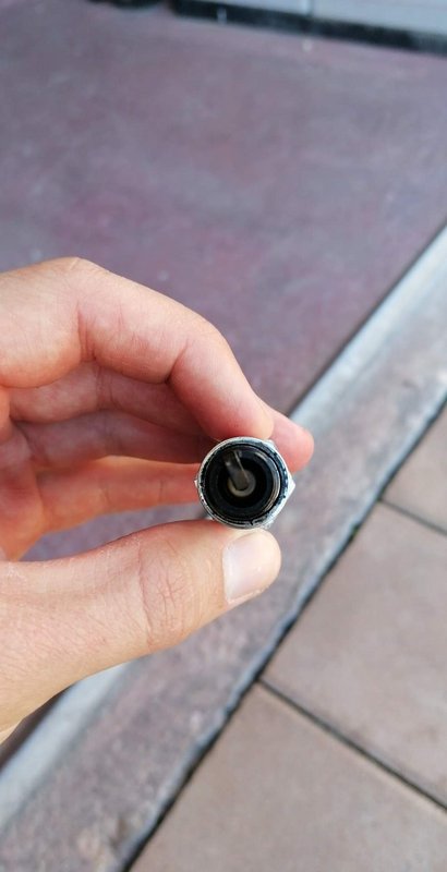

Jedan dan išao odraditi đir i obaviti neke stvari pa je u pola puta počeo nešto troksati u srednjim okretajima što sam više vozio.
Na kraju se jedva dovukao kući koliko je troksao pa je na kraju ispalo da je jedna žica koja je išla iz namotaja zezala.
Uglavnom prvo sam sumnjao na svecku pa sam uzeo rejsing kompetišn BR 10 EG svecku za punu moć.
Usput malo i provjerio boju jer imam strah od lepljenja kad vrti ovoliko.
Rekao bi da je malo bogatiji, možda bi mogao smanjiti broj dizne kada bi išao izvlačiti maksimum?
Što vi kažete?

Pa vidis gore da je svjecica pre svjetla= siromasna smjesa
Odg: Derbi Senda 50 2007
« Odgovori #53 : 05 Prosinac, 2022, 08:16:36 »
Pa napisao čovik, prebogat  :icon_thumright: :icon_tongue:
« Odgovori #54 : 05 Prosinac, 2022, 08:43:33 »
Mozda i prehladna svjecica :dontknow:

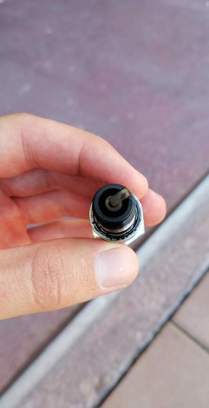

Decki boju cela klipa pogledajte,siromah,a ni ona svjecica gore nije bas bajna sa bojom.
  • Postova: 6196
« Odgovori #56 : 05 Prosinac, 2022, 09:05:21 »
Nije bas dobro uslikana svjecica ali se vidi da nije kak treba bit.

Sa onakvom svjecicom što se vidi u postu iznad sam napravio puno kilometara bez nekih problema, a pritom sam baš pazio na temperaturu i slične stvari.
Na onom setupu sam probao staviti broj veću diznu ali to nikako nije odgovaralo motoru - samo je trokirao.
Naime nije zalepio dok je svjećica bila onakve boje, više puta sam provjeravao stanje klipa kroz ispuh dok sam štelao motor i kasnije kad sam već ozbiljnije ture počeo radit i uvijek je bilo uredno stanje.
Zalepio mi je još ljetos samo to nisam podijelio na forumu. Općenito su svi ovi postovi dosta zakašnjeli u odnosu na događaje u trenutnom vremenu.
Zalepio je jedne večeri pri povratku sa dulje ture.
Cijelu večer se ponašao odlično, bez zadržavanja lera, propadanja gasa i slično.
Kada sam krenuo prema kući sišao sam malo naglije sa dosta visokog rinzola gdje se crijevo airboxa malo svuklo, tu je počeo malo zadržavati ler...
Nakon par km motor počeo usporavati i ugasio se.
Znao sam odmah što se desilo, čuo sam da zadržava ler.
Čim sam sišao s motora sam probao lagano samo taknuti kurblu rukom da vidim okreće li se. Na moju "radost" okretala se odmah mašina ali ju nisam htio paliti pa sam odgurao kući par kilometara.
EDIT: Baš gledam onu sliku svjećice iz prijašnjeg posta i vidim da na slici na forumu to izgleda pre svijetlo kao što i sami kažete dok je uživo drugačija priča. Ne znam ni sam zašto, valjda zbog kuta slikanja i osvjetljenja u tom trenutku u garaži. Uglavnom htio sam reći da je u tom periodu kada je slikana svjećica motor radio baš fino bez simptoma siromašne smjese. Airbox je krivac za lepljenje tj. crijevo koje je spalo. Zbog ovog incidenta sam se pozabavio sa zabrtvljivanjem airboxa što je prikazano ranije u temi, a kao dodatna sigrunost crijevo je zaljepljeno za airbox i OEM style šelna je stavljena na strani karburatora.

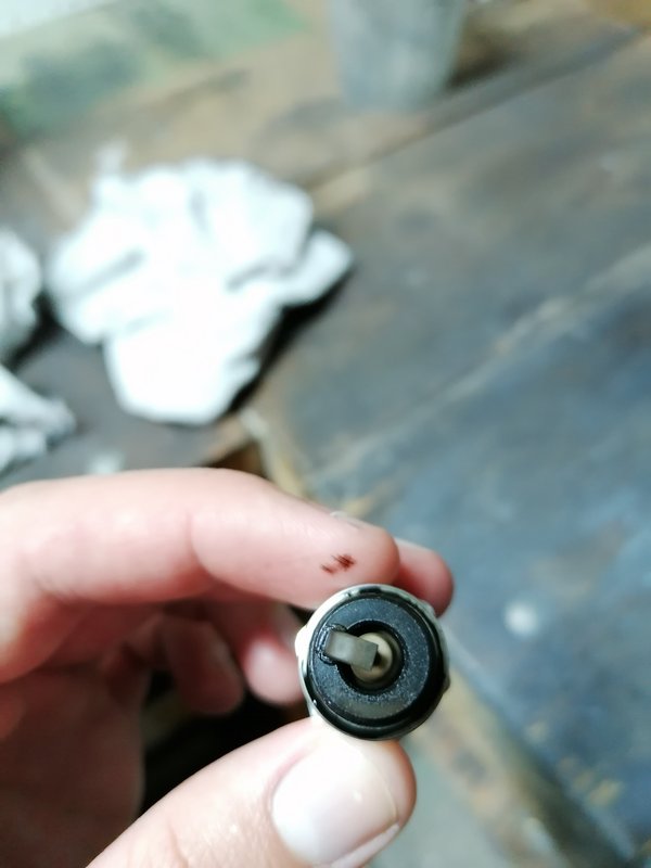

Tražeći malo među slikama nađem sliku svjećice (obična BR10ES) koja je bila tada u motoru dan prije nego što mi je cviknuo.
I onda jutro nakon cvikanja skinem svjećicu pa je izgledala malo svijetlije :laughing9:
