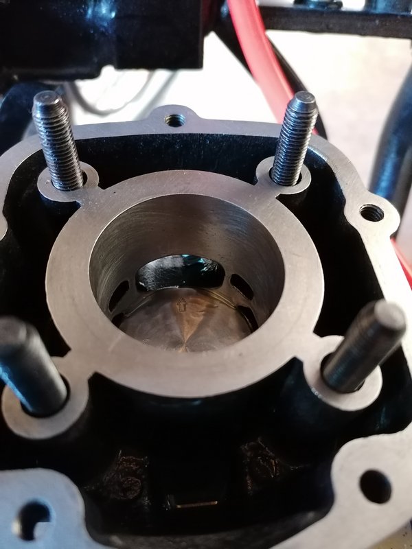

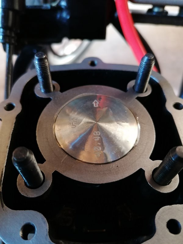

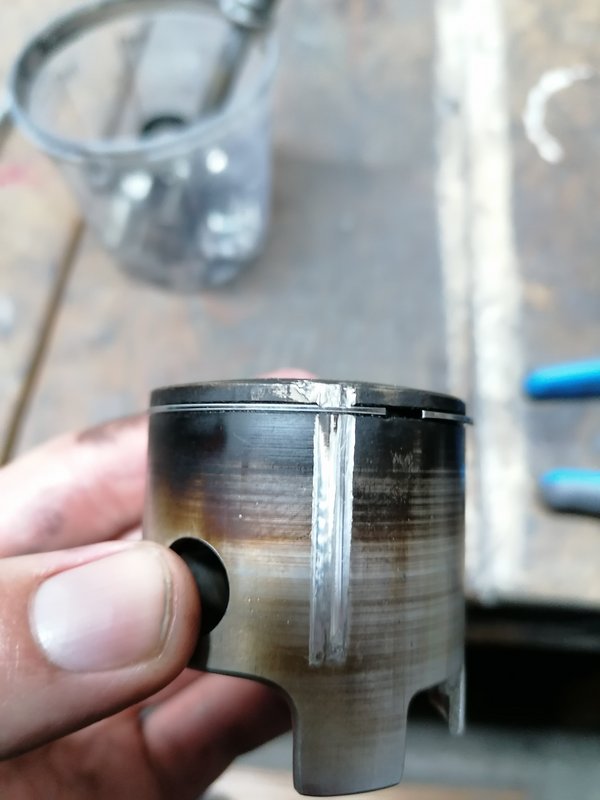

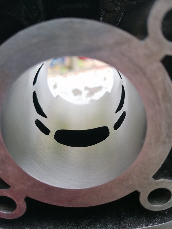

Zbog trenutka ne pažnje Airsalče je fasovalo.

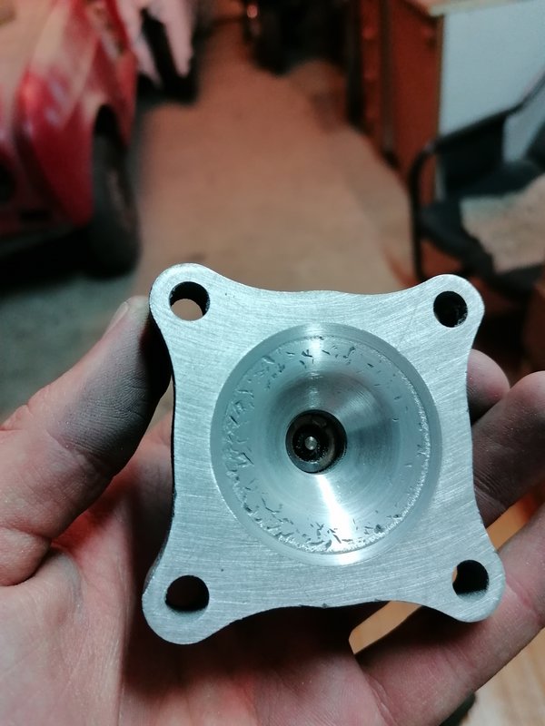

Dok sam širio usisnu prirubnicu na 21mm da odgovara 21mm karburatoru motor je stajao u garaži par mjeseci bez usisa sa dvije krpe u bloku gdje je usis.
Nisam jedini korisnik garaže pa se u međuvremenu motor pomicao i radile su se razne stvari u blizini motora.
Nekim čudom je starom odletjela feder podloška dok je nešto radio i nije ju mogao naći pa je našao drugu i nastavio raditi.
Ispostavilo se da je ta podloška sletjela točno u usis Derbia koji je bio sa strane.
Kako ja to nisam znao, nakon kojeg mjeseca posložio sam napokon usis, karb itd.

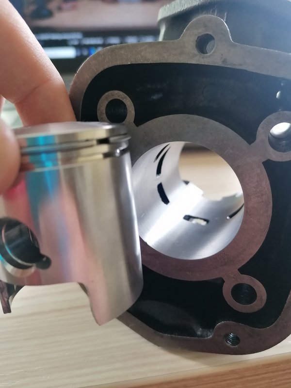

Upalio sam motor, radio je na leru 5 sekundi i blokao.

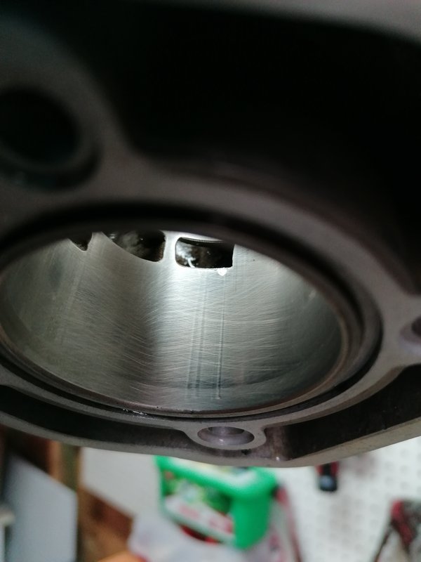

Klip je za baciti, a ris na nikasilu se uopće ne osjeti prstom. Ostao je samo vizualni trag.
Jedino me brine ovo što je iznad prelivnog malo okrhnut nikasil.
Ne znam bi li to samo malo zagladio ili uzeo komplet novi cyl.

a bummer :s
postoji sansa da ce se ljustiti nikasil.. ne znam jel se moze sanirati :/

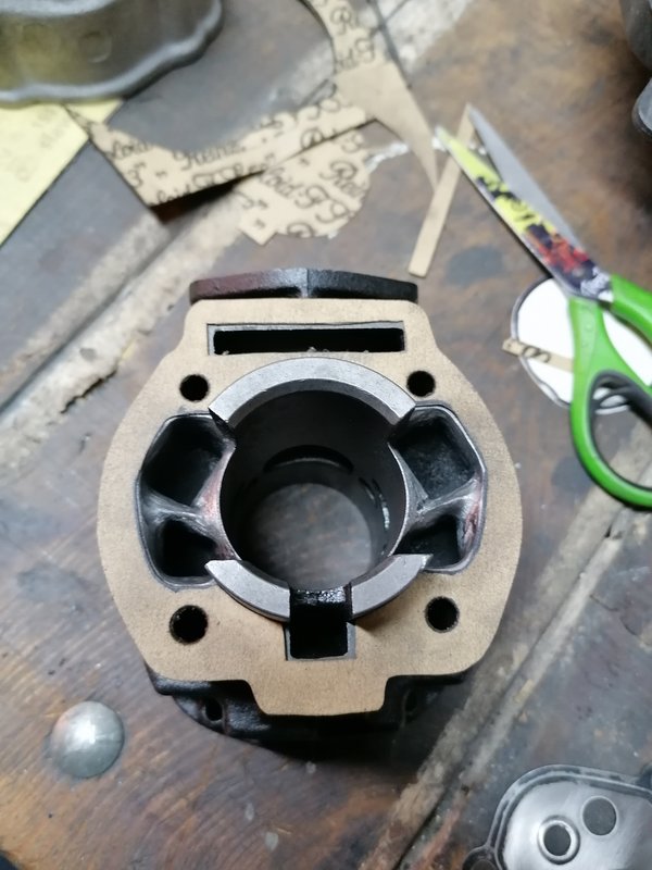

Dok se ne odlučim što ću sa Airsalom odabrao sam jedno privremeno riješenje.
U šteku imam par serijskih cilindara koji su zreli za specijalu.
Odabrao sam cilindar s kojim znam da je motor fino išao i uzeo za taj cilindar Meteorov klip 0,5mm većeg promjera od serijskog klipa (40,48mm).
Klip je naručio Zvonkec sa motorx-a te sam to sve zajedno odnio do majstora Ljubića u centru Zagreba na bušenje.
Čovjek je odradio fini posao po sasvim pristojnoj cijeni. Pristupačan je i zna što radi tako da je za svaku preporuku.
Serijski cilindar ima dosta ograničene prelivne kanale, a meni su blokovi obrađeni prema Airsal 72cc cilindru tako da sam prelivne serijskog cilindra izjednačio sa blokovima.

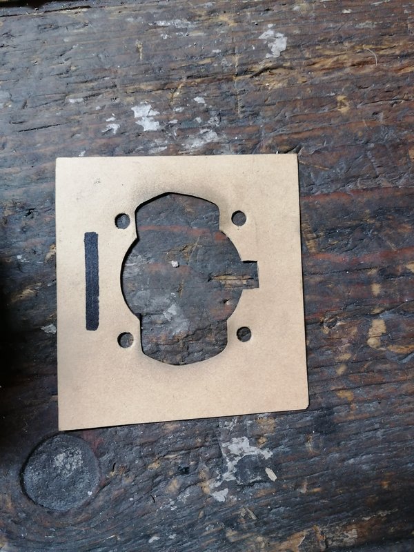

Prvo sam napravio brtvu po bloku i pomoću nje označio koliko moram skinuti sa cilindra.
Materijal sa cilindra sam skidao malim glodalima.
Ostalo je još dovršiti detaljniju obradu ali to još nisam stigao.
Moram također obraditi kanale unutar cilindra jer su ostali jako oštri i nepravilni.
Usput sam nabacio par slojeva temp. spreja na glavu i cilindar da mali finije izgledaju.
Serijska glava je bila malo ubijena, stradala je kada se raspao igličasti.
Nju sam poravnao i raširio malo zbog sada šireg promjera cilindra.

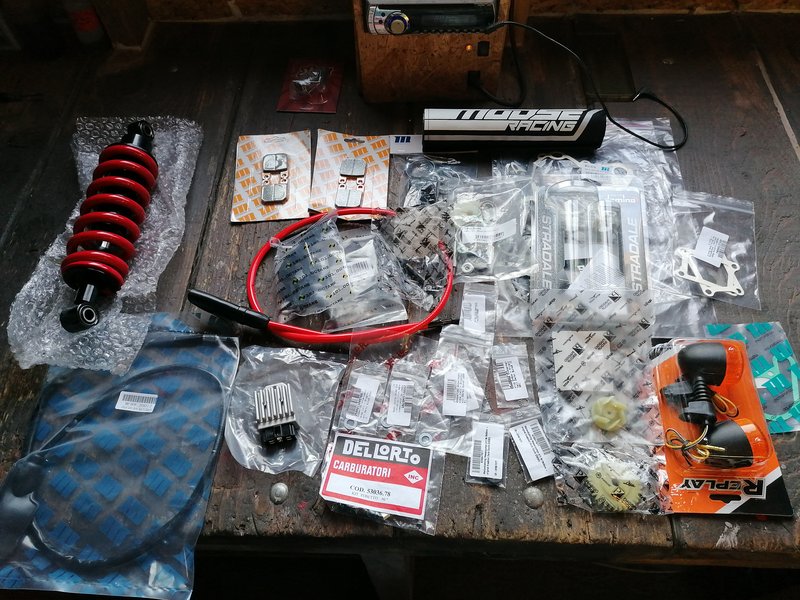

Odrađena je jedna velika narudžba u kojoj je uzeto manje više sve što je bilo potrebno da se motor dovede u red mehanički te da se spremi za tehnički pregled.
Još sam par sitnih narudžbi odradio te je bilo dosta odlaska do grada po nove šarafe, podloške, razna ulja, žarulje, antifriz...

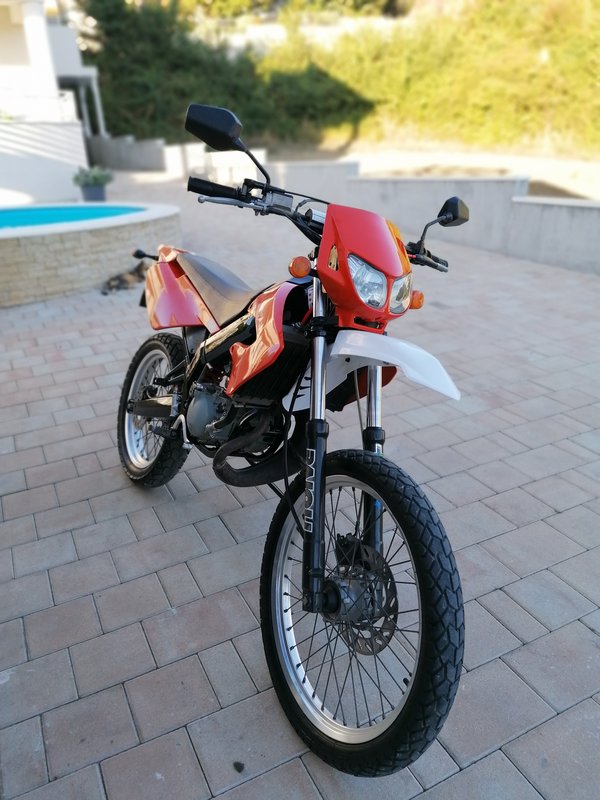

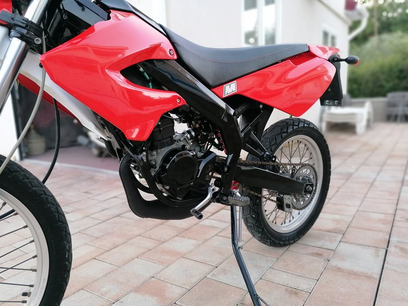

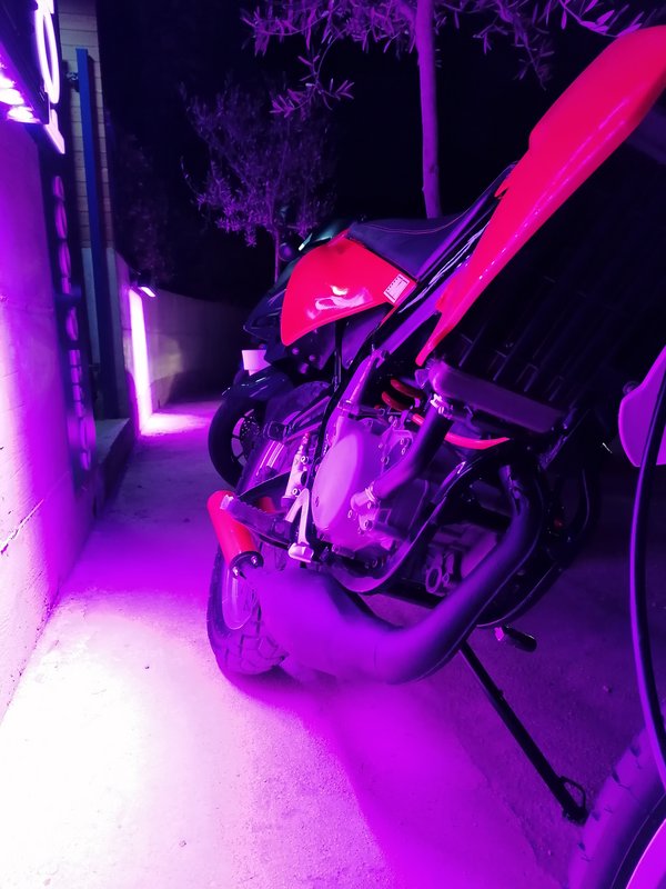

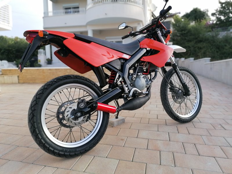

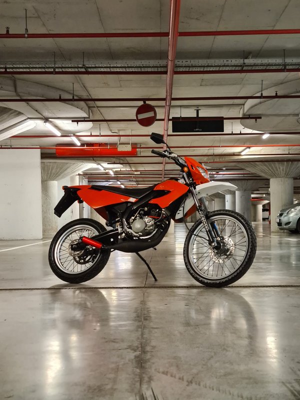

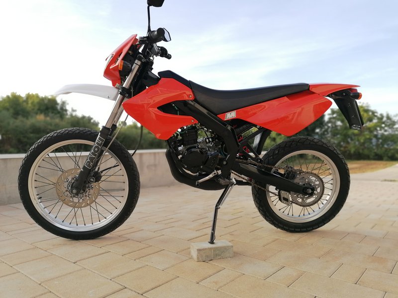

Ovako je izgledao motor na dan tehničkog te sam odmah nakon tehničkoga morao otići đir sa frendom da vidimo kako se 50 2t drži sa 125 4t.
Dan nakon prebacio sam sporCki auspuh na motor i poigrao se malo sa štelom karba...Razlika je nevjerojatna samo se možda malo previše vrti za moj gušt.
[/url]
I sada za to izgleda ovako nekako...To je to što se tiče radova ove sezone.
Sljedeće sezone imam namjeru vratiti ramu u OEM boju i dovest ostatak motora u što urednije stanje.

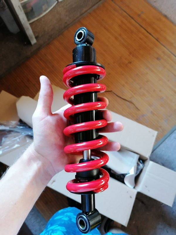

Sada kako sam registrirao motor volio bi riješiti sve stvari poput ovjesa, guma, kočnica i mašine dovesti u tip top stanje te bi onda sljedeći korak bio montiranje kita.
Zadnji amortizer sam stavio novi te što se ovjesa tiče ostaje mi reparirati vilice i eventualno upitati Zvonkeca bi li mi potokario nove piksne zadnje vilice.
Kočnice su uredne, ne pišaju ulje. Zadnji disk sam sad stavio novi zajedno sa novim šarafima, a prednji disk je kao nov. Jedino su mi malo upitne ove motoforce pločice što sam uzeo ali s obzirom na cijenu od 5e i da sam s njima prošao tehnički neću se žaliti.
Gume su u dobrom stanju što tiče šare, nisu ispucale ni pre stare ali kada sam već slagao ovako detaljno cijeli motor volio bi staviti i nove gume po mogućnosti neke malo više orijentirane za cestovnu vožnju u slučaju da ne prebacim motor na SM setup.
Mašina je spremna za kit - radilica, semerinzi i ležajevi su novi, lamele su nove sa pojačanim Malossi oprugama i vodena je reparirana sa svim OEM dijelovima tako da bi to sada trebalo biti vječno. (Vodena je izašla malo preko 50e - nije malo  :sad1:)
Postoji mogućnost da kupim samo novi klip za stari cilindar ili uzmem komplet novi kit s obzirom da je cijeli novi kit 130e, pa nek ovaj stari stoji u pričuvi.

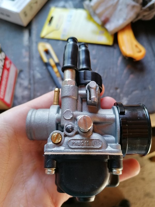

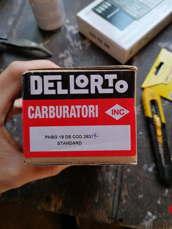

S obzirom da je termogrupa 50cc uzeo sam novi phbg 19 koji će ostati i kasnije na motoru kad se prebacim na kit.

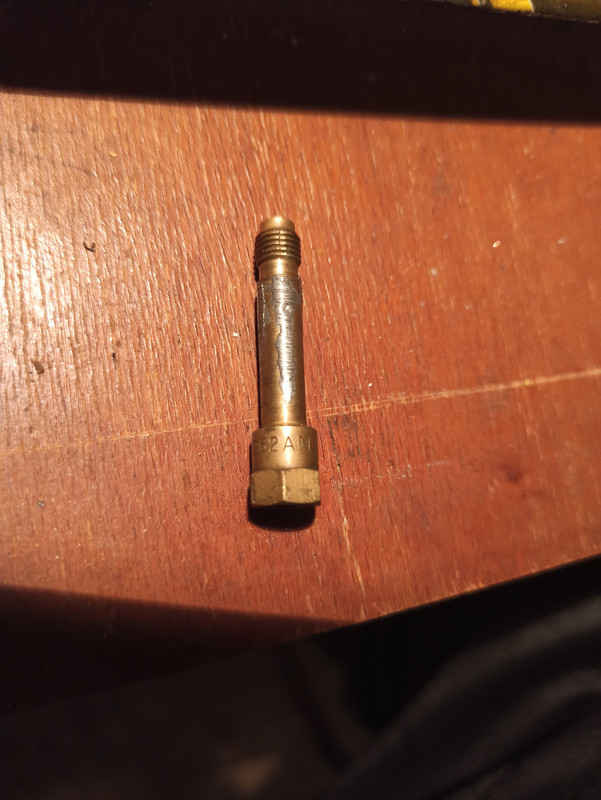

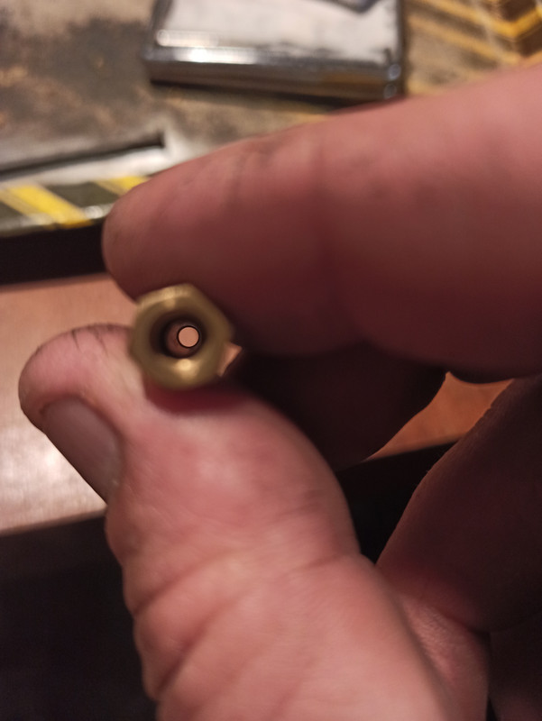

Ali postoji jedan problem sa novim karbom a to je da je karb stigao sa 262 AN atomizerom. Trebao bi nabaviti AU atomizer prije ikakvih radova. Ako netko ima AU atomizer rado bi otkupio.

Mislim da imam taj atomizer, provjerim popodne pa ti javim
Offline Oliverxxx2
  • Postova: 308
  • Moj Skuter: Sf2 honda x8rs
Odg: Derbi Senda 50 2007
« Odgovori #37 : 06 Listopada, 2022, 18:05:21 »
Imam AU 260...262 nemam
Mislim da to ne čini neku preveliku razliku
« Odgovori #38 : 06 Listopada, 2022, 20:53:35 »
Moze i kombinacija da se rupice zatvore/zaleme jednostavno i atomizer se pretvara iz AN u AU :icon_thumright:
Provjereno jer sam preradio jedan tako :hello:
Imam te na umu u svakom slučaju, hvala što si javio  :icon_thumright:
Malo ću istražiti točno koja je razlika između 262 i 260  :)
Matija - Pa ti si prava legenda...Nisam se uopće sjetio ovakve modifikacije. Ovo bi mogao napraviti čim budem imao vremena da se malo detaljnije zagledam jer mi AN atomizer neće sigurno nikada zatrebati ali bi svejedno volio nabaviti OEM Dell atomizer čisto radi mirnijeg sna  :toothy12:
