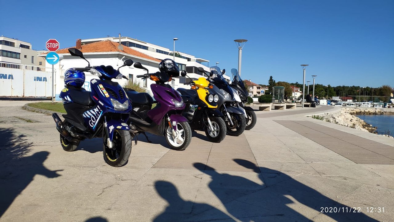

Za kraj jedna aktualna slika, pozdrav svima na forumu i mojim lokanim tunerima budy_94, mic i challenbeen  :wav:

  • Postova: 3256
Odg: Yamaha Aerox REBUILD***---->Replica Valentino Rossi
« Odgovori #19 : 03 Prosinac, 2021, 16:55:33 »
22.11.2020  :headbang: :icon_thumright:
