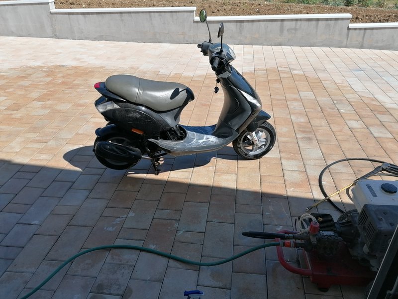

Nakon preuzimanja skutera prvo sam ga oprao od silne prašine koja se nakupila od godina provedenih u kutu garaže.

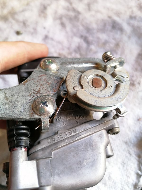

Prilikom vožnje skutera primjetio sam da se ne ponaša baš najbolje kao da ga zeza karburacija.

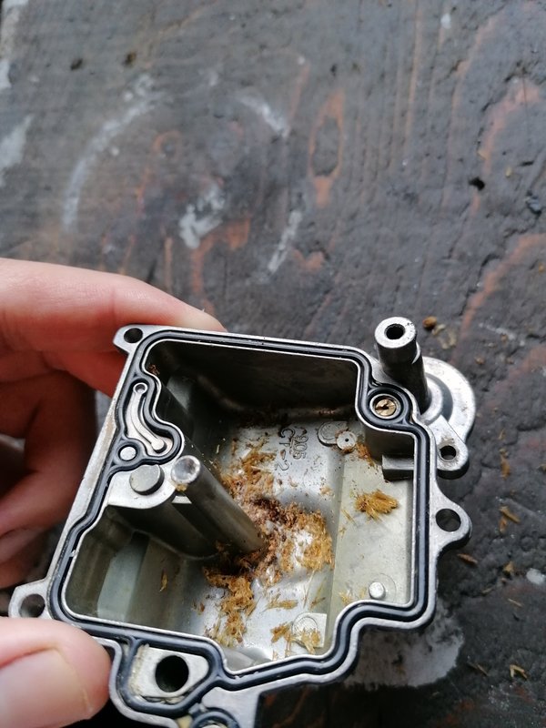

Nakon skidanja karba i čašice plovka imao sam što i vidjeti.
Puna je čašica bila ovih nekih kristalića. Pretpostavljam da je to od starog goriva ???
Karb sam detaljno oprao te svaku diznu prošao sajlicom, brake cleanerom te ispuhao kompresorom.
Membrana unutar karba je izgledala okej, nigdje puknuta nije te accelerator pump također radi kako treba.
Iznenađen sam bio kad sam vidio da ima original Keihin karb.

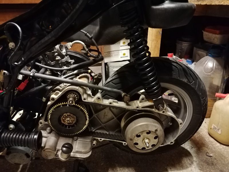

I tako nakon čišćenja karba gledam skuter, malo vamo malo tamo i opa eto ostao Zipić gol bez svih plastika.
Detaljno sam oprao ramu i blokove, ne volim vidjeti prašinu ni blato.
Nakon pranja sam vidio da je rama kao nova, nigdje ni točkice hrđe niti fali farbe.
Također sve vezice i svi bužiri tvornički su bili na svom mjestu što mi je bilo iznimno drago vidjeti.
Prijenos sam povadio van te oprao fino blok i usput provjerio stanje semeringa itd...
Tu sam već zastao malo i skužio koliko sam si posla napravio.
Najviše me motivira uredno stanje skutera koje volim vidjeti pa nisam odustao od radova.

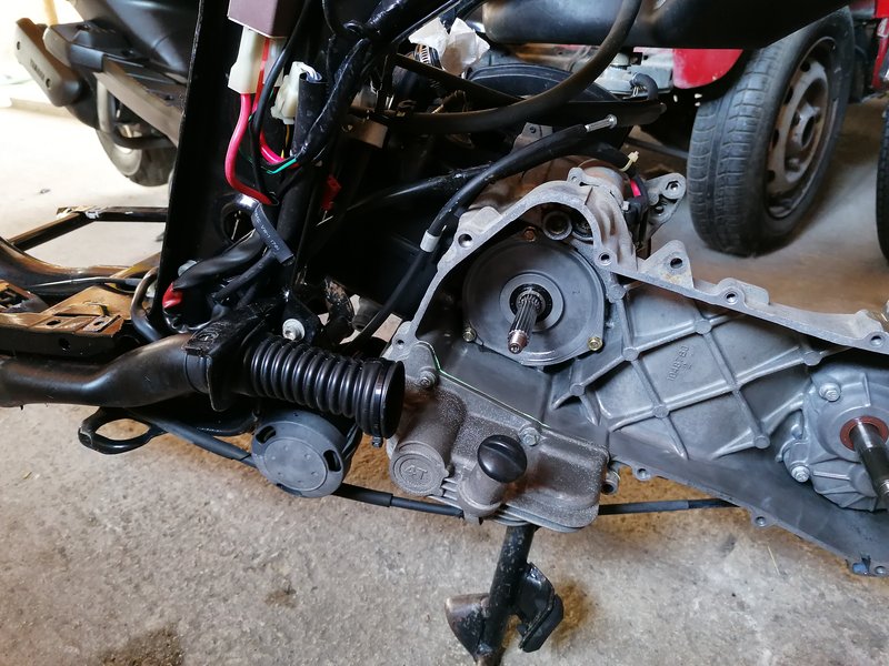

Kako sam i do sada sve prao tako sam i nastavio.

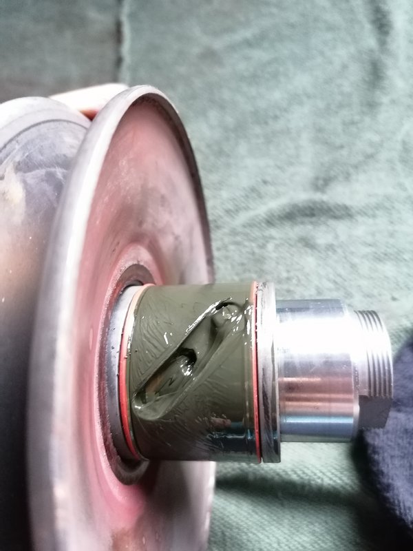

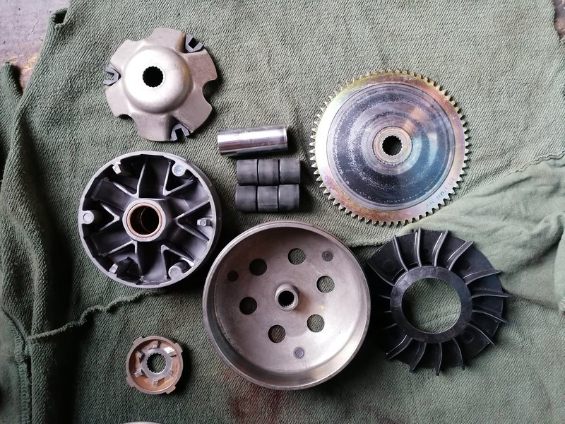

Vario i ostali dijelovi su detaljno oprani i pregledani.
Vario me iznenadio kada sam vidio da nema ni malo lufta i da su stupovi kao novi.
Po tome sudeći djeluje kao dosta kvalitetan dio.
Klizači su također bez lufta, a rolice savršeno okrugle.
Zvono nije spaljeno niti spigano.
Sve u svemu prijenos mi se čini kao da je u dobrom stanju.
Polutku sam išao otvoriti da ju osježim čistom masti kad ono iznenađenje barem meni - potpuno linearna polutka.
Odma sam se zapitao kako bi se moglo upasati na Zumaljku hehe
Prijenos sam sastavio nazad, sve ubacio na svoje mjesto.
Remen je Gates. Nije original Piaggiov.
Ne znam koliko je to dobro ili loše.
Prilikom vraćanja dekla ugledao sam neke ogrebotine pa sam obrusio, prajmiro i ofarbao deklo.
Malo sam i vijke očistio i sad to već izgleda skoro dobro kao chinarelli blok  :laughing9:
Nakon montiranja dekla sjednem kraj motora i gledam - malo lijevu stranu pa malo desnu.
Na lijevoj strani je sve uglancano, a desnu stranu motora je poružnjavao auspuh koji je bio sav blijed i mjestimice hrđav.
Rekoh ajde da ne budem lijen skinuti ću i to pa ću pripremiti i baciti koju ruku temperaturnog spreja.
Tu sam stao, treba malo i odmoriti ruke od brušenja, a i pluća od farbanja.

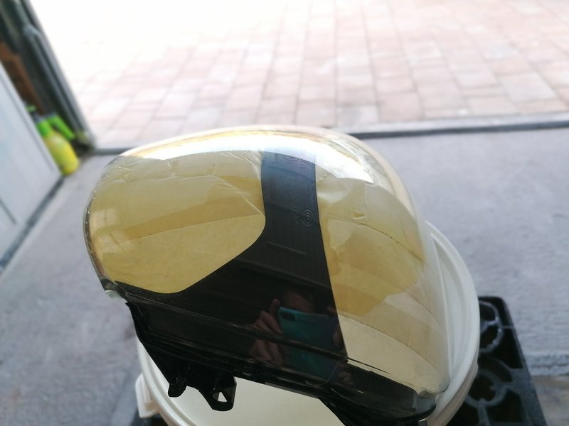

Far je bio izgorio od sunca.
Namjeravao sam riješiti far poliranjem i to sam odradio ali nisam bio zadovoljan rezultatom.
Drugi dan sam preletio far sa 1000 vodobrusnim i bacio dvije ruke Mobihelovog laka preko toga.
Zateglo se odlično, niti prašine niti narančine kore.

  • Postova: 2085
Odg: Ggiaopi Piz T4
« Odgovori #13 : 25 Rujna, 2021, 14:53:16 »
Ovo je lipo ispalo  :icon_thumright:
Prednja guma naopako montirana? Gledam saru, pa nisam siguran...

Btw ovo ti nije full linearna polutka,zip 100cc 4t nosi full linearnu.
Odg: Ggiaopi Piz T4
« Odgovori #15 : 25 Rujna, 2021, 19:29:56 »
Vidi se i na slici da kanal ima mali lom na sredini ali to nesmeta skoro nista.

Što se tiče polutke sada vidim na slici da stvarno postoji blagi prijelaz.
Linearnije je od Minarelli polutke svakako.
