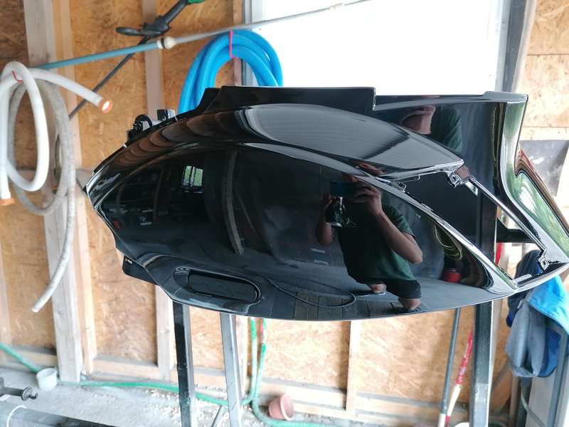

Nakon hrapavih plastika počeo sam raditi crne plastike na skuteru.
Prvo sam htio ofarbati samo prednju plastiku jer je jedino ona imala neke ogrebotine koje se nisu mogle izvući poliranjem.
Na kraju sam odlučio ofarbati sve plastike kada se već zezam sa farbanjem.
Plastike sam matirao, posložio ih na roštilj, smočio garažu, ispuhao prašinu....
Dvije ruke crnog akrila sam bacio i dobio sljedeći rezultat  ;D
Na roštilj su mogle stati samo plastike na slici tako da sam sljedeći dan odradio bočnu plastiku.
Sve je isto rađeno kao i kod prethodnih plastika.
Završni rezultat također zadovoljavajući.

lakiranje je za oskara, jedino mi se crna boja ne svidja :P
btw... koliko racunas lakiranje?  :icon_biggrin:

Crna boja nije ni meni lijepa. Općenito ne volim crnu.
Teško ju je raditi i teško ju je polirati jer se uvijek vide hologrami pa se mora polirati onim posebnim 3M antihologram pastama.

« Odgovori #35 : 29 Rujna, 2021, 05:51:04 »
Ovo je ispalo odlicno, savrseno, za oskara, viši nivo  :headbang:
